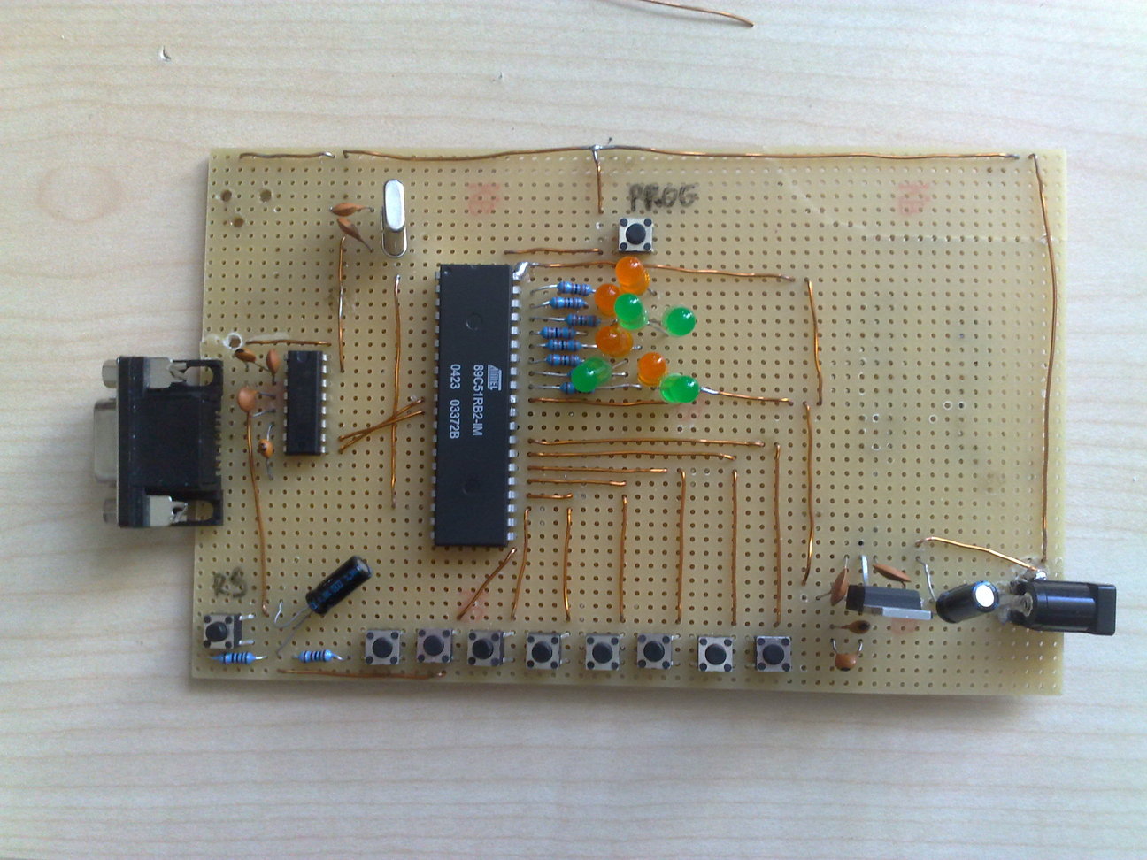

habe meine Platine fertig mit AT89C51RB2 und jetzt kommt ständig Timout
error bei FLIP. Was muss ich da beachten wenn ich das erste mal
anschließe ?

Anbei meine Platine

Mach mal den Quarz nicht kilometerweit weg.
Setze ihn und die beiden Cs direkt an die Pins 18,19,20.
Was fürn Quarz ist das überhaupt.
Probier mal im Flip kleinere Baudraten (9600).
Probier mal in Hyperterminal ein "U" zu senden, es muß zurück kommen.

Ist ein 11,.. Mhz Quarz, an ALE und PSEN liegen 4,7V. Wie sende ich ein
"U" ?
Löte gleich mal den Quarz um..

<Am MAX liegen an:
1 -> 4,6
2 ->4,2
3 -> 1,6
4 ->2,2
5 -> 0,2
6 -> 0,4
Da ist schon mal der Wurm drin:
An Pin 2 müssen +7..9V zu messen sein, an Pin 6 - 7..9V.
Du hast den Max202 falsch angeschlossen. Alle Anschlüsse kontrollieren.
Auch Pin 16 (Vcc) und 15 (GND).
(vielleicht Lötbrücke zwischen zwei Pins)

Dem Photo nach zu urteilen könntest Du dich wirklich mit den Werten
vertan haben. Prüf auch mal die Beschaltung am Spg. Regler, was hängt da
dran ?

Tatsächlich auf 2 stehen 1P und auf den andren 2 eine 1 mit nem
unterstrich. Kacke...kauf mir morgen die richtigen.
Danke erstmal !
von Gerd S. (drave)
nene am Spannungsregler stimmts da sind 100n steht 104Z drauf.

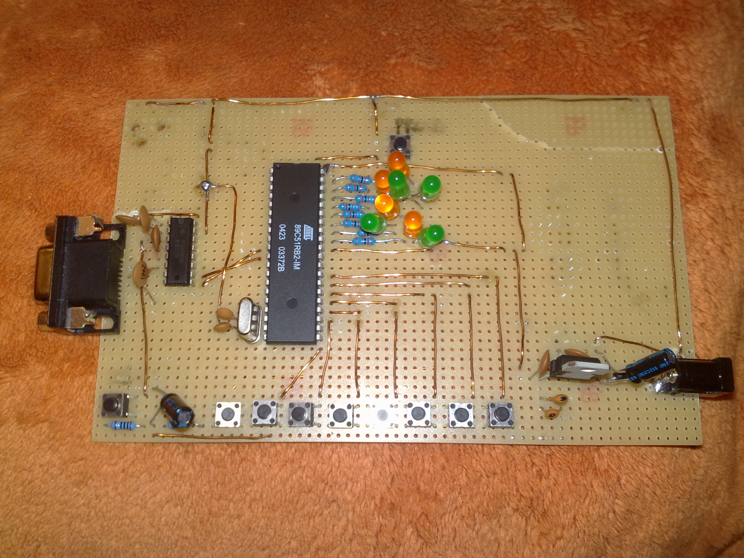

von Gerd S. (drave)
Ja hast recht mit seriellem kabel drin hat Pin 7 und 8 erstmal 6,7V.
zum quarz, das hab ich umgelötet, siehe anhang, ist jetzt etwa des
ground kabel zu lang ?

von Peter D. (peda)
Von den 2 * 33pF zu Pin 20 so kurz wie möglich.
Obs schwingt, siehst Du am ALE-Pin.
Peter

Wenn da nicht noch unten ein Draht lang geht, sinds außen rum die 30cm
und dann schwingt definitiv nichts mehr.
Peter

von Gerd S. (drave)
Ok, also der nachdem ich das Quarz an PIN 20 gelegt habe schwingt es an
ALE liegt jetzt 1,5V.
Dann muss es wohl am MAX liegen weil ich statt 1mikro 100nF genommen
