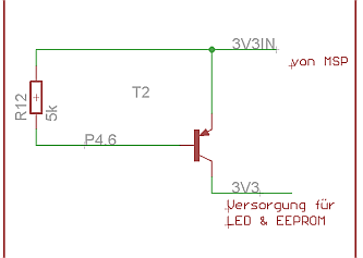

Hallo ich will einem IC erst durch Freigabe Versorgungsspannung zur
Verfügung stellen.
Angenommen ein uC liefert an einem Pin 0V und ich schalte diesen dann
auf High (3.3V), dann
benötige ich ja dafür einen Pulldown? Richtig? Erst wenn ich schalte,
soll über einen
Transistor ein "Kurzschluss" von 3.3V und dem Vcc des IC´s erfolgen.
Schalte ich nicht oder
setze ich den Pin auf low ist Vcc 0V (vom IC).
Nun ist ja dieses VCC völlig unabhängig von der Sättigungsspannung an
Uce des Transistors.
Vcc wird bestimmt durch die Ausgangsspannung des uC (am Pin) und Ube.
Heißt also mein IC
bekommt 3.3V - 0.7V. Das ist mir jedoch zu wenig. Auch wenn ich 5V
anstatt 3.3V am Kollektor
verwende wird das Vcc nicht größer, da der Rest immer an der
kollektor-emitter strecke
abfällt.
Einzige Lösung ist also die Suche nach einem Transistor mit geringem
Ube?

Gast #1600603
@ Andreas
Danke vorerst, werd ich mir mal anschauen. Gut das du es noch einmal
ansprichst mit den Pegeln an den anderen Pins. Das ist mit im Datenblatt
auch aufgefallen.
@Werner
Ich weiß nicht ob du es verstanden hast. Oben mal ein Bild.
Nein invertiert wird hier nichts. Ich schalte mit P4.6 die 3V3 auf ca
3.3V wenn P4.6 High ist. Dabei (und das ist der Knackpunkt) ist die Höhe
der Spannung von 3V3 nur abhängig vom Pegel an P4.6 und Ube, NICHT
jedoch von 3V3IN. Also selbst wenn ich 3V3IN auf 5V erhöhen würde, würde
sich der Pege an 3V3 nicht ändern.
Benötige ich R11 zum Einstellen von Ibe oder ist das für diesen
Anwendungsfall nicht so wichtig?
Gast #1600702
>@Werner
Da gibts nichts zu verstehen: Das ist eine Unsinns-Schaltung.
Vcc schaltet man mit einem PNP-Transistor oder P-Mosfet.

Gast #1600946
dutzend? dann reicht der Dicke. Es soll ein EEPROM und eine LED
betrieben werden. Also nich mehr als 20mA.
Habe mich jedoch nun auf pnp festgelegt.
Oben mal der aktuelle Plan. Pull-Down am Emitter macht keinen Sinn, da
VCC Eingang sowieso hochohmig ist richtig?
Dann habe ich im angegebenen Link folgendes gefunden:
"Nur sollte man bei kleinen Transistoren aufpassen, dass man den Portpin
in der Software nie als aktiven Ausgang schaltet."
Für den Fall dass ich den uC direkt an die Basis schalte heißt das also,
dass ich den uC Ausgang nicht auf High und Ausgang setzen darf weil
sonst keine Strombegrenzung des Basisstromes vorliegt richtig? Also
verbleibt der Portpin als Eingang und ich setze zum Ein und Ausschalten
der Last den internen Pull-Up?
Es ist also egal dass ganze 3.3V an der Basis-Emitterstrecke anliegen
wenn ich den Portpin auf GND ziehe, solange ich den oben beschriebenen
Resistor und Ein-/Ausgang richtig setze?

#1601043
Maddin schrieb:
> Aber in deinem Link heißts doch, der uC kann direkt an die Basis ohne
> Vorwiderstand.
Ja. Ist aber für den Fall PNP in Emitterschaltung (um die es sich hier
handelt) schlicht und einfach falsch. Was du da bräuchtest ist ein
schaltbarer Pull- Down im Controller. Manche haben das, AVRs z.B. aber
nicht. Also bleibt nur, einen Basiswiderstand extern einzubauen und den
Controller-Pin normal als Ausgang zu schalten.
Beachte dass das dann invertierend ist, also Ausgang auf 0 -> Last
eingeschaltet.
> pnp nicht leistungslos. Schon klar. Warum bitte soll der Pull-Up jetzt
> schon wieder Müll sein. Der sorgt dafür dass der Transistor sperrt wenn
> Portpin floatet bzw. dieser eben nicht fest auf GND Potential liegt.
> Könnt ihr bitte auch erklären wenn ihr meine Vorschläge schon als
> Unsinnn abtut? Ich mache mir nicht umsonst begründete Gedanken.
Bipolar-Transistoren sind stromgesteuert. Wenn der Controllerpin
hochohmig ist, kann kein (nennenswerter) Strom darüber fliessen und der
Transistor auch nicht durchschalten, egal auf welchem Potential die
Basis herumfloatet.
Bzw., um es ganz genau zu nehmen, wird beim Einschalten der
Versorgungsspannung für einen ganz kurzen Moment ein Strom durch die
Basis fliessen, bis die Eingangskapazität (ein paar pF) des Controllers
auf VCC-0,7V aufgeladen ist, danach fliesst dann aber nichts mehr ausser
Leckströmen. Man könnte sagen, der Transistor ist quasi sein eigener
Pullup.
Andreas
