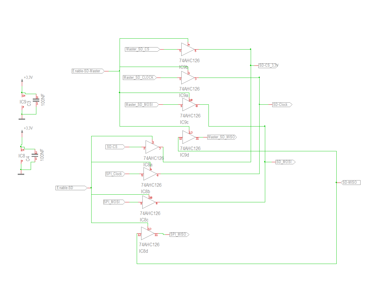

ich hab mein MP3-Playermodul für meine Bühnensteuerung fertig.
die Schaltung wurde bis auf das Multiplexen des SPI-Buses auf Lochraster
getestet. Bitte gerade den Teil mal kritisch ins Auge nehmen.
Das Muxen ist deshalb notwendig, weil ich den Master AVR auf der
Bsisplatine bei Bedarf auch auf die SD-Karte zugreifen lassen möchte.
Ist das Layout soweit ok, oder sind da noch grobe Schnitzer drin?
Danke & Gruß
Tom

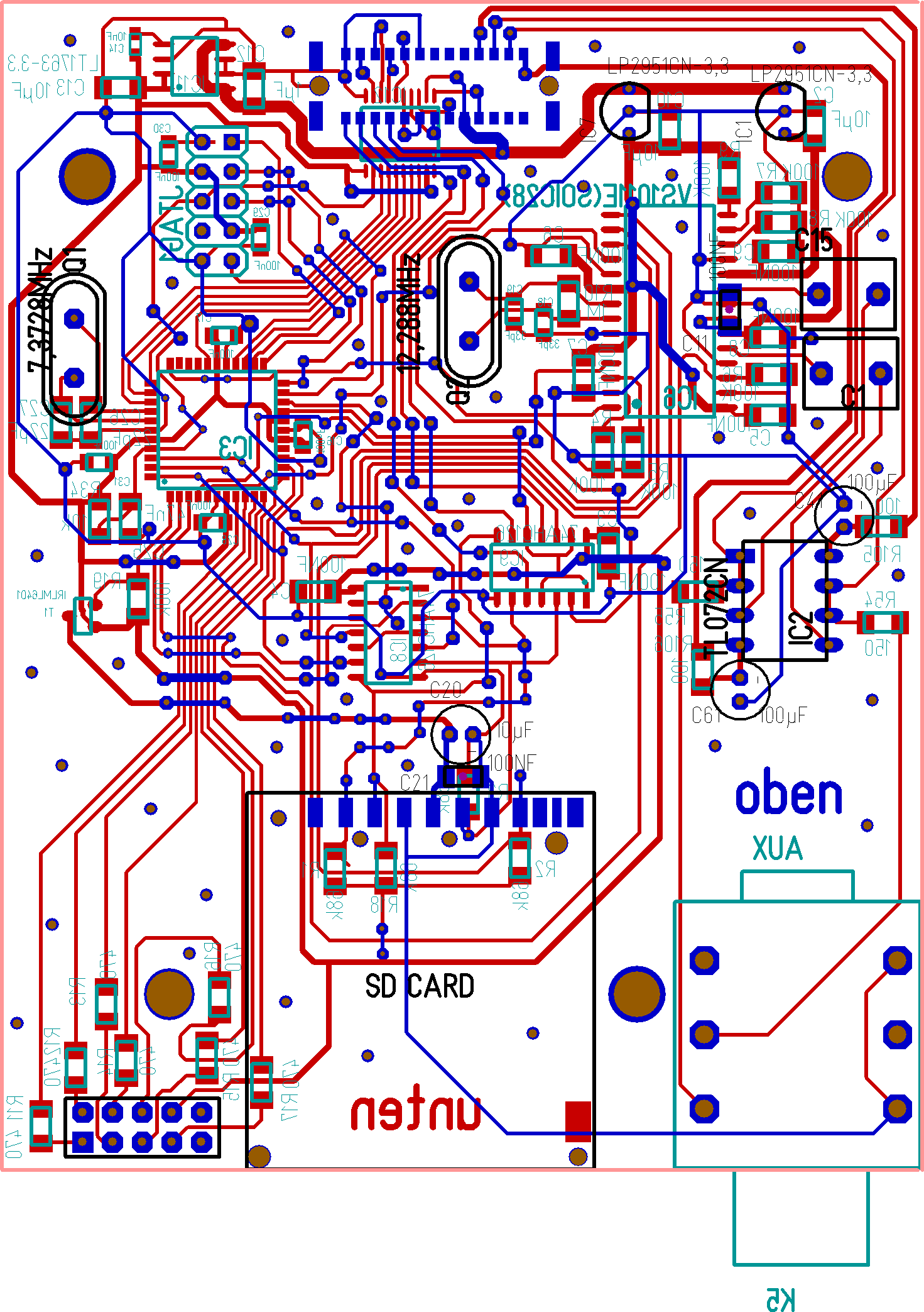

Mir ist aufgefallen das du häufig mit einer (mehreren) Leitung(en)
die Seiten wechselst. z.B. T1-C20 (3x).
Wenn du mehrere rote Leitungen überbrücken willst/musst dann wechsel
die Seite einmal und gehe mit einer blauen Leitung weiter und dann
erst wieder auf die rote Seite wenn es unbedingt nötig ist.
So müllste das Layout nur mit Vias zu. Außerdem würde ich mich
mal für eine Via-Größe entscheiden. Brauchen ja nicht so klein sein
aber 2/3 eines Pads wäre schon sinnvoll.
Ich nehme mal an du willst die Platine nicht erst mal selbst fertigen,
dazu sind da zu viele Durchkontaktierungen.
Da sind überall diese Thermals, die mag ich nicht.
Du könntest trotzdem einige Brücken einsparen!
An der Stelle würde ich auf alle Fälle etwas optimieren, auch wenn du es
nicht selbst herstellen musst.
Beim Quarz:
Ich würde das Gehäuse so legen dass man es mit der Masse verlöten
könnte.
Du hast da einen Bereich unter den Quarzen der frei ist, das braucht man
eigentlich nicht unbedingt.
Die 22pF / 33pF Kerkos würde ich direkt an die Pins vom Quarz legen, sie
zeigen dann zueinander und liegen auf der Massefläche.
Kannst du mal sagen was das für ein SD-Karten-Slot ist?
Wie wird er auf der Platine gehalten?
Poligone bringen aber nur dann was wenn die auch auf der ganzen
Fläche platziert sind und mit GND verbunden sind. Da sind viele
freie Stellen und einige Poligone sind nicht mit dem GND-Net
verbunden, also elektrisch nutzlos. Manche machen Poligone um
Ätzmittel zu sparen aber ich vertrete die These das da gar
nichts gespart wird weil die Chemikalien überhaupt nicht
effizient gebraucht, sondern eher kaputtgelagert werden
bevor man die entsorgt. Jedenfalls macht das mit den vielen
Vias kein Mensch und höchstens den Leiterplattenhersteller
glücklich wenn der nach Anzahl der Bohrungen kalkuliert.
Natürlich kannste es machen wie du willst. Ich wollte es
nur nicht unerwähnt lassen. Ansonsten ist mir nichts nachteiliges
aufgefallen was ich nicht schon erwähnt habe.
OP
Mike J. schrieb:
> Beim Quarz:
> könnte.
Klar: Ich hab nicht vor die Platine selbst zu fertigen.
Bezüglich der freien Flächen unter dem Quartz, siehe diese Diskussion
Beitrag "Re: Mischpultlayout bitte um Review (endlich komplett)"
Der SD-Slot ist dieser hier und wird SMD gelötet
http://de.rs-online.com/web/search/searchBrowseAction.html?method=getProduct&R=685-0788
Tom

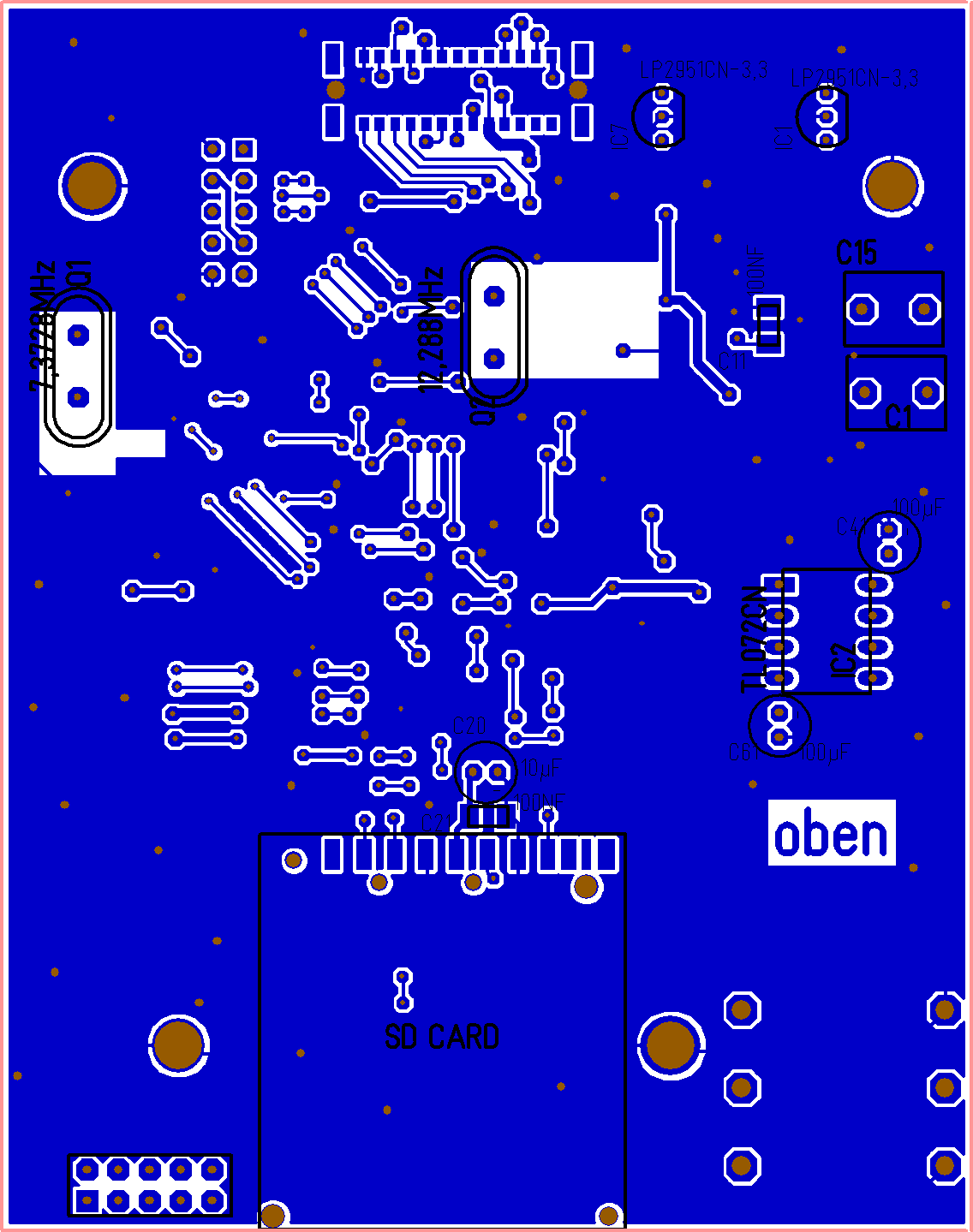

OP
Hab gerade gesehen, dass das bild von Kupfer oben irgendwie nicht
aufgenommen wurde, hier ist es.
@Max: Eigentlich sollten alle Flächen kontaktiert sein, zumindest hab
ich Target angewiesen Inseln zu entfernen, ich prüf das aber noch mal
nach.
Liebe Grüße und Danke für die Hiweise
Tom
>nach.
Brauchste nicht. Hab eben mir nochmal das Layout oben angeschaut und
die Vias gesehen. Die waren mir vorher gar nicht aufgefallen weil die
optisch fast in den roten Flächen untergehen.
Kein Leiterplattenhersteller kalkuliert heute noch seine Preise nach
Anzahl der Bohrungen, auch nicht mehr nach Filegröße. Die Zeiten sind
glücklicherweise vorbei. Es geht nur noch nach Abmessungen der
Leiterplatte, Schichtdicke des Kupfers, mit/ohne Lötstopplack, mit/ohne
Bestückungsdruck ect.
Okay, da sind 4 Pads mit denen man den SD-Slot auf der Leiterplatte
festlötet, die haben mir irgendwie gefehlt, aber jetzt sehe ich sie ja.
> Datum: 23.02.2010 10:13 - Kupfer-Oben.png
Es könnte sein dass der eine PAD sich etwas zu weit an der Buchse
befindet, man sieht da keine Markierungen.
