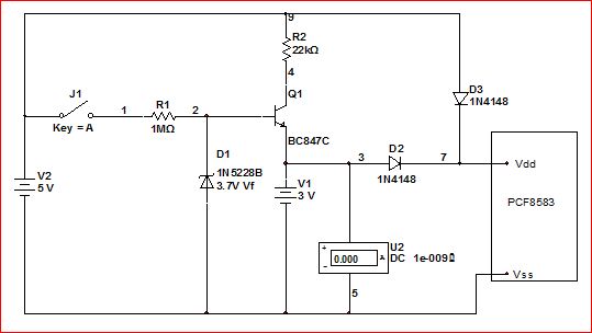

Hallo Community,
ich brauche für ein Projekt ne Schaltung mit Echtzeituhr und PIC18FXXXX.
Die Uhr soll aber bei Spannungsausfall weiterlaufen. Also entschied ich
mich für einen billigen PCF8583.
Für die Spannungsüberbrückung hab ich eine Lithium-Manganese Knopfzelle
verwedet. In dem letzten Forum wo ich dies Frage gestellt hab, wurde mir
von Lithium Akkus immer abgeraten, da diese wohl zu kompliziert zum
laden seien.
Dennoch hab ich bis jetzt keine andere Lösung gefunden, und werde diese
jetzt  mit einer vom PIC überwachten Ladeschaltung realisieren.
Laut Datenblatt ist ein maximaler Ladestrom von 220µA zulässig, bei 2.8
- 3.3 Volt Ladespannung.
Meine Idee war den Akku mittels PIC-Ausgang zum laden freizugeben
(symbolisiert durch den Schalter) und nach bestimmen Zeitabständen
wieder abschalten und mit einem Analog-Eingang des PICs (symbolisiert
durch das Volt-meter) die Spannung zu messen. Der PIC entscheidet dann
ob es zu einem erneuten Ladezyklus kommt oder nicht. Wenn die Zykluszeit
nicht allzulange ist, kann es meiner Meinung nach nicht zu einer
gefährlichen Überladung kommen.
Die Zehnerdiode sorgt dafür, dass der Akku bei "konstanter" Spannung von
ca. 3.1V geladen wird.
Also, was sagt ihr dazu?
...Micha

von Michael (Gast)
Ich frag nicht um ne Bestätigung zu bekommen, ich bin hier um zu lernen!
Mein Fachwissen in Sachen Akkus ist beschränkt, und ich würde gern
wissen, ob es bei meiner Schaltung irgendwelche bedenken gibt.
Mir ist nicht wichtig, dass der Akku besonders schonend und langlebig
betrieben wird, für meine Anwendung reicht das völlig aus.
Ich will aber wissen, ob es irgendwelche Sicherheitsrisiken gibt.
Und was das andere Forum angeht, die konnten mir nicht die Informationen
geben, die ich wollte. Jeder sagt nur "Finger davon lassen" aber keiner
begründet das.
Micha

von Michael Schumann (Gast)
Danke für euren zahlreichen Antworten!
Die Idee mit mit PCF8563 hört sich nicht schlecht an.
Allerdings ist bei meiner Anwendung die Schaltung ziemlich oft und lange
(sehr lange) ohne Spannung. Ich weiß, dass eine Lösung mit Batterie
einfacher  wäre, aber ich mag halt die Herausforderung, und vielleicht
kann dich das bei späteren Projekten ebenso nocheinmal gut gebrauchen.
Nur leider hab ich nicht die Zeit mich in die Materie und Chemie von
Lithion-Akkus einzuarbeiten. Mir ist nur wichtig, das es kein
Sicherheitsrisiko darstellt, wenn ich den Akku immer nur kurz und mit
konstantem Strom lade. Ich weiß, dass richtige Ladegeräte "vorladen",
aber wenn durch mein nicht "vorladen" nur die Kapazität leidet ist das
nicht so tragisch für mich.
Thx a lot!
...Micha

von Klaus2 (Gast)
die kleinen li knopfzellen kann man einfach so laden,
strom/spgsbegrenzt. die sind aber eigentlich nur für den "mal kurz strom
weg" fall gedacht, denke ich - zumindest kenne ich die nur aus
handhelds/handys etc. wenn du RICHTIGE LiIon Akkus meinst, dann muss man
schon mehr beachten - stimmt.
Klaus.

von Dieter W. (dds5)
Die oben skizzierte Schaltung hätte in dieser Form übrigens ein Problem:
Wenn der PIC ohne Spannung ist, zieht er aus dem Akku über den
Analogeingang nicht unerheblich Strom.
Da müsste noch ein vom Akku versorgter und vom PIC gesteuerter
Analogschalter dazwischen.
Ja, stimmt.
Daran hab ich nicht gedacht. Hab mich nur auf den Akku konzentriert und
nicht an den Analogeingang gedacht.
Danke.
