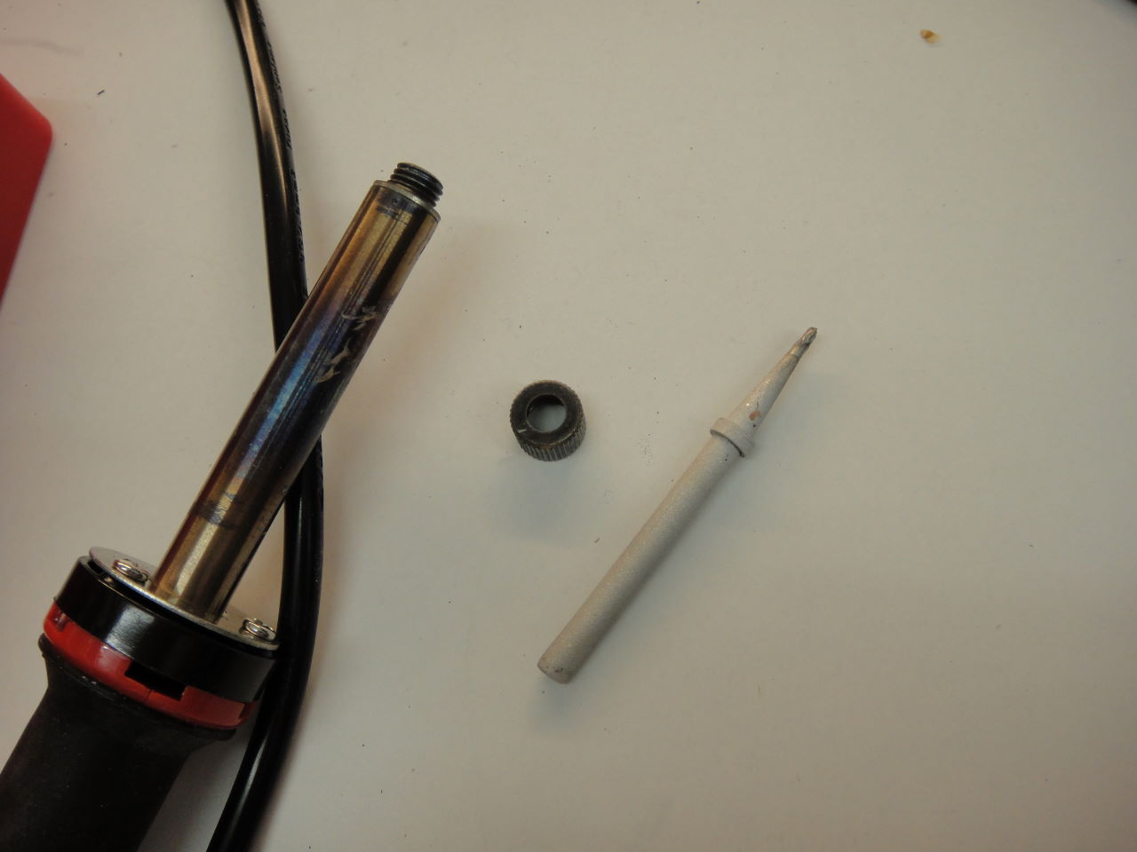

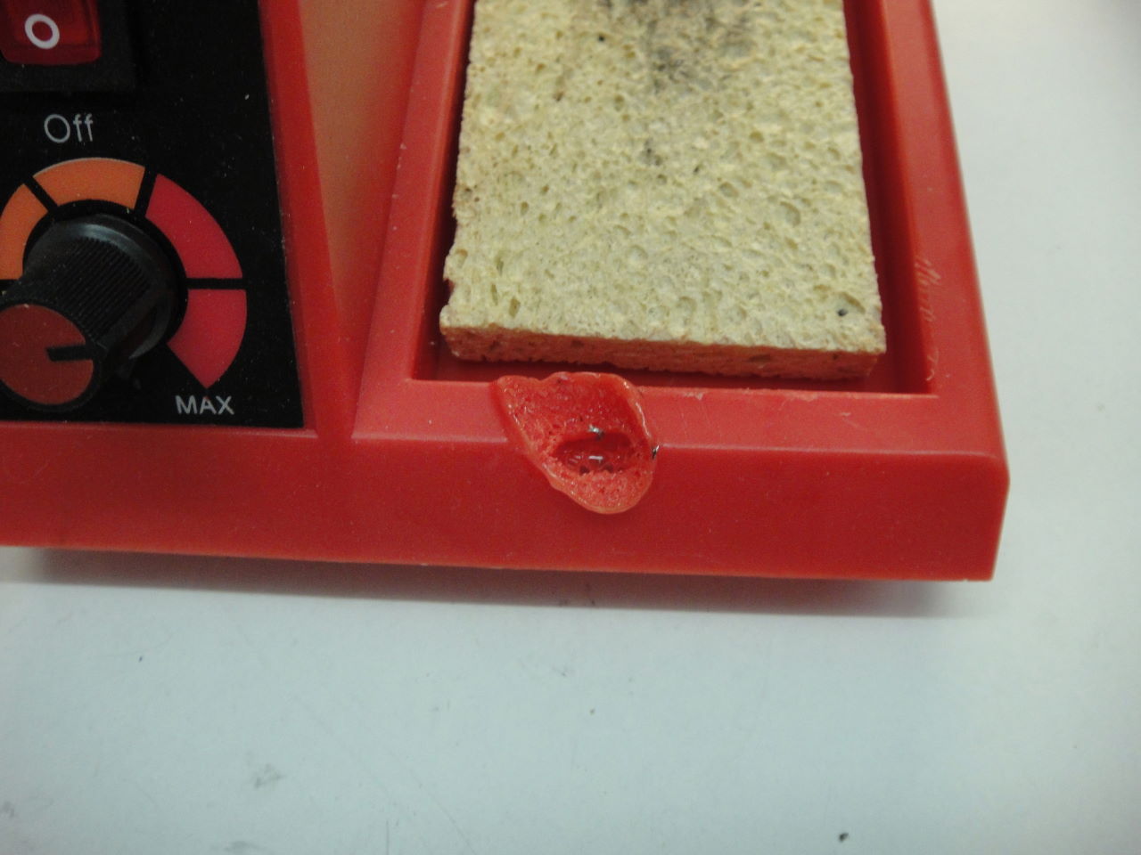

Ich hatte mir die Station auch mal aus Spaß bestellt, da ich ohnehin
gerade eine Bestellung hatte und bei mir sieht man deutlich Rauch aus
der Verbindungsstelle zwischen Metall und Plaste aufsteigen, es riecht
auch deutlich nach verschmortem Plaste. Ich hatte eigentlich nicht vor
mit zu vergiften. Ziemlich geil auch die 330cm Entlötpumpe, liegt echt
gut in der Hand wenn man zwischen Daumen und Kleinem Finger eine
Spannweite von ca. 0.5m aufweisen kann, wenn nicht dann viel Spaß mit
dieser Muskete. Kann man den Spaß eigentlich kostenlos wieder zurück
schicken und das Geld zurück bekommen?

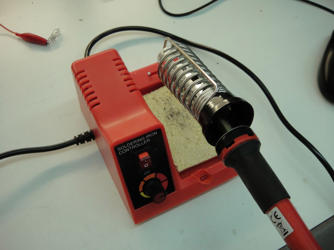

Ich habe auch diese ZD-99, damals aus Kaufsucht bei einer Conrad-Filiale
gekauft. Ich muss sagen:
- Die Regelung ist eine reine Leistungsregelung, man sollte also
runtterregeln, wenn man den Kolben wieder in die Station tut, sonst wird
er arg heiß
- Die Befestigung der Lötspitze löst sich ständig. Mein Tipp: Im heißen
Zustand nur mittles Zange wieder festschrauben ;-)

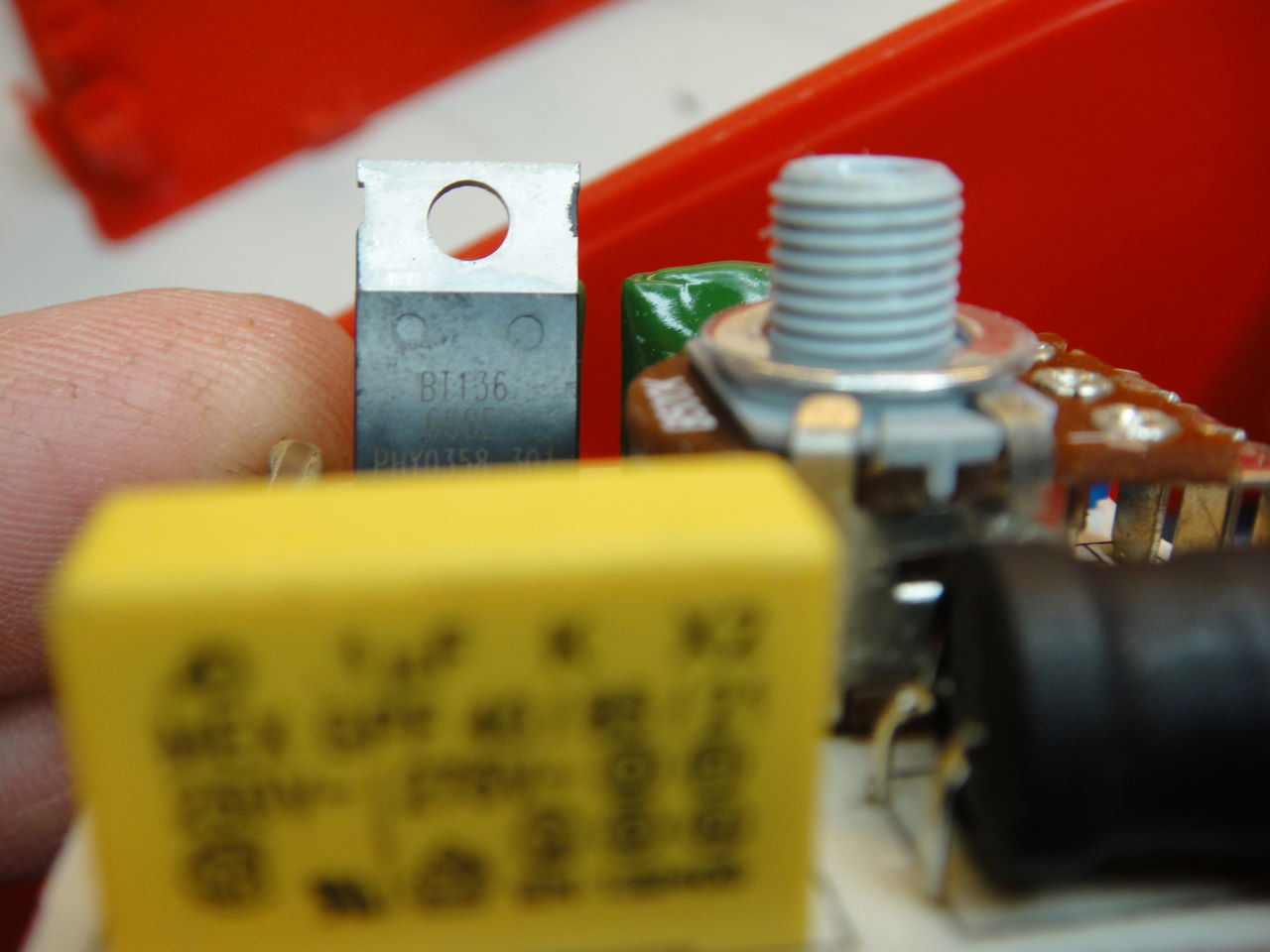

#2237334

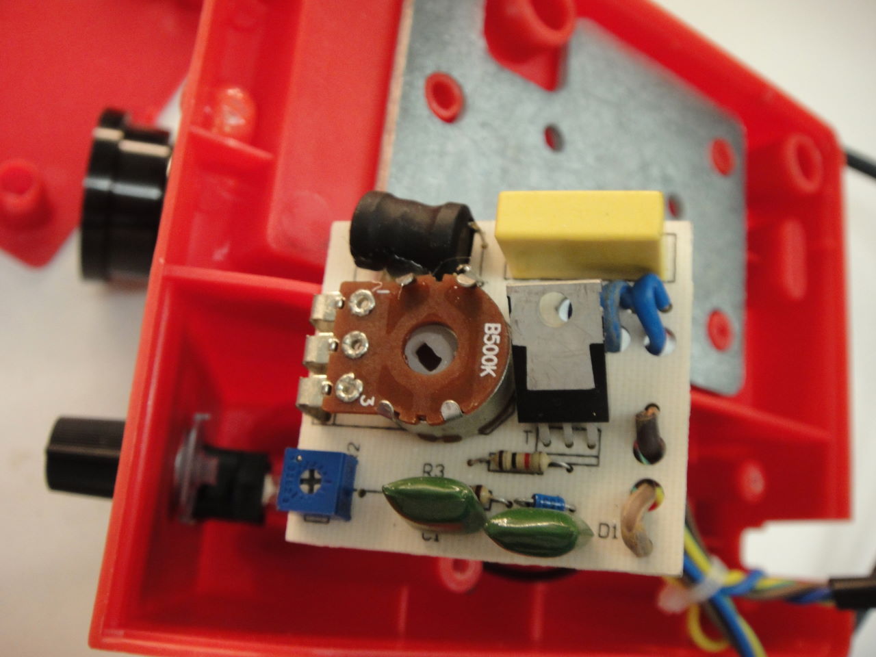

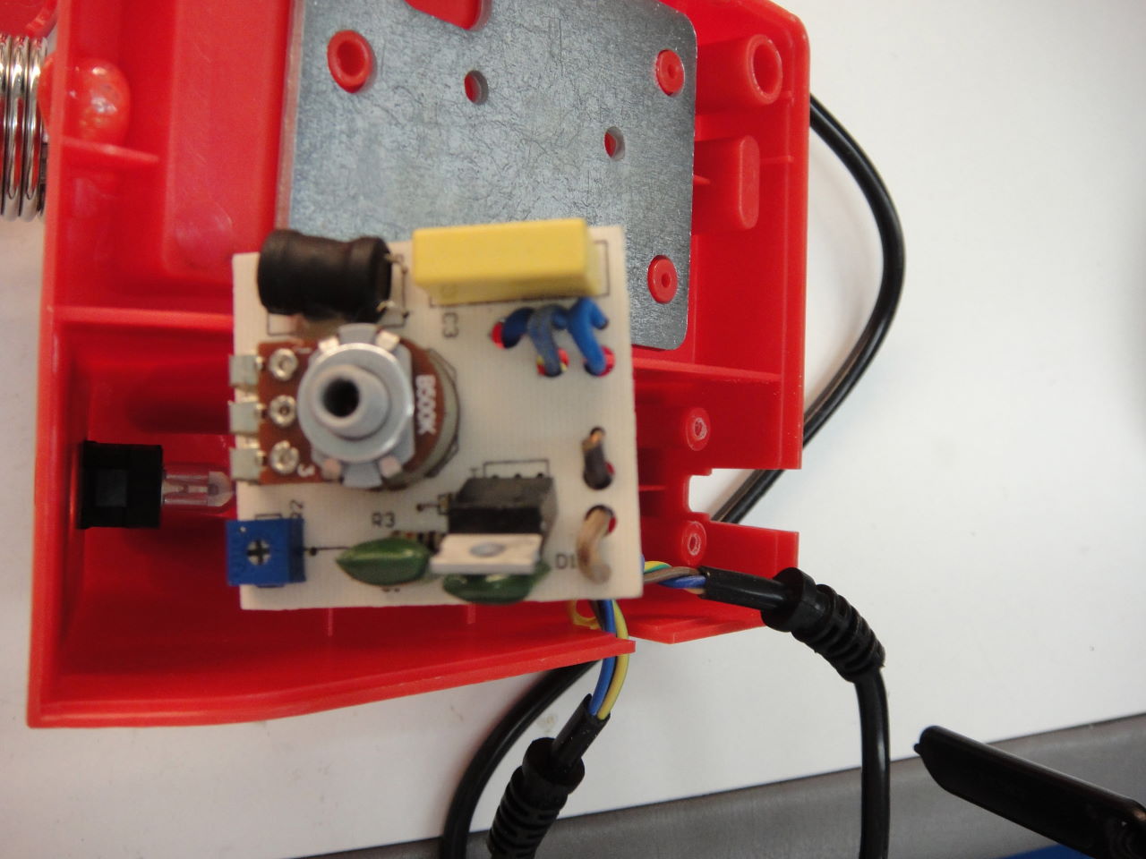

Hallo
anbei ein paar Fotos um sich von der tollen Qualität zu überzeugen.
Gekauft bei Ett-online, war mal im Angebot für 4,99€.
Das Gehäuse und Kabel sind nicht Hitzefest.Dimmer Regelung.
Natürlich ist beim zerlegen das Poti auseinandergebrochen. grumel
gruß
Christian

Ich hab den Lötkolben, mal aufgemacht und musste schmunzeln (wenn auch
beängstigt schmunzelnd). Da sind die Schrauben vom Heizelement direkt in
das wohl nicht ganz hitzefeste Plaste eingearbeitet und der
Schutzleiteranschluss sah auch leicht schief "angekleckst" aus. Ich hab
aber nicht dran herumgespielt, solang er drann ist ist er drann,
vielleicht hält er auch was aus... wer weiß^^.

@Christian: unglaublich komplexe Schaltungstechnik da ^^ für was ist der
kleine blaue Poti da eigentlich?

@Christian
Der Knaller :D Dafür würde ich auch keine 5€ ausgeben, bzw. gerade
deswegen gar nicht erst kaufen.
Mit meiner XYTRONIC LF-1600 von Reichelt bin ich bisher sehr zufrieden.
Lieber etwas mehr ausgeben. Klar XYTRONIC ist nicht Weller oder so, aber
man bekommt doch schon was recht solides im Gegensatz zu deinem
Chinaböller

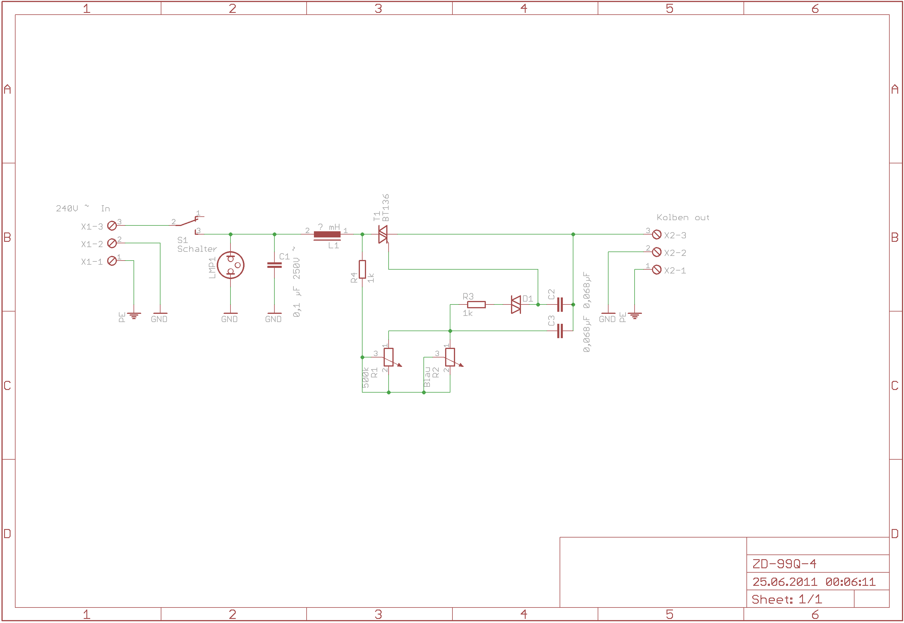

#2239227
Guten Morgen
nun folgt der Schaltplan. Ich hoffe das keine Schnitzer drin sind.
