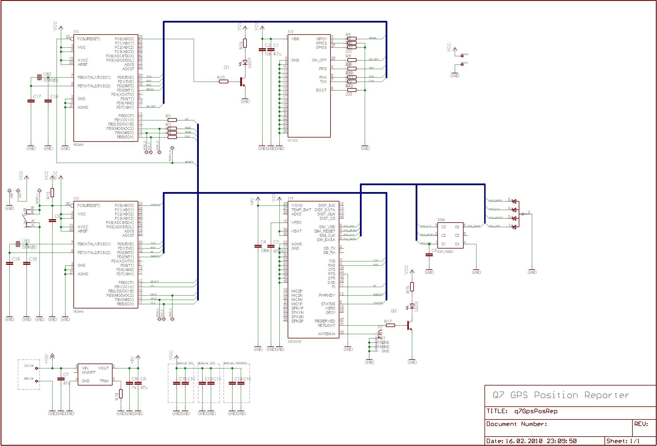

Hallo zusammen
Ich arbeite momentan an einem Projekt, um per Handy die Koordinaten
eines Autos abzufragen.
Schema und Platine sind soweit fertig, viellicht hat jemand noch ein
paar Verbesserungsvorschläge, bevor ich die Platine bestelle.
GPS-Modul: Fastrax UC322
GSM-Modul: SimCom Sim340DZ
Ich verwende zwei Mikrocontroller weil beide Module über RS232
angesteuert werden. Ich habe auch ein RS232-SPI Wandler in betracht
gezogen, aber mit einem zweiten Mikrocontroller bin ich günstiger.
Gruss
knirps77

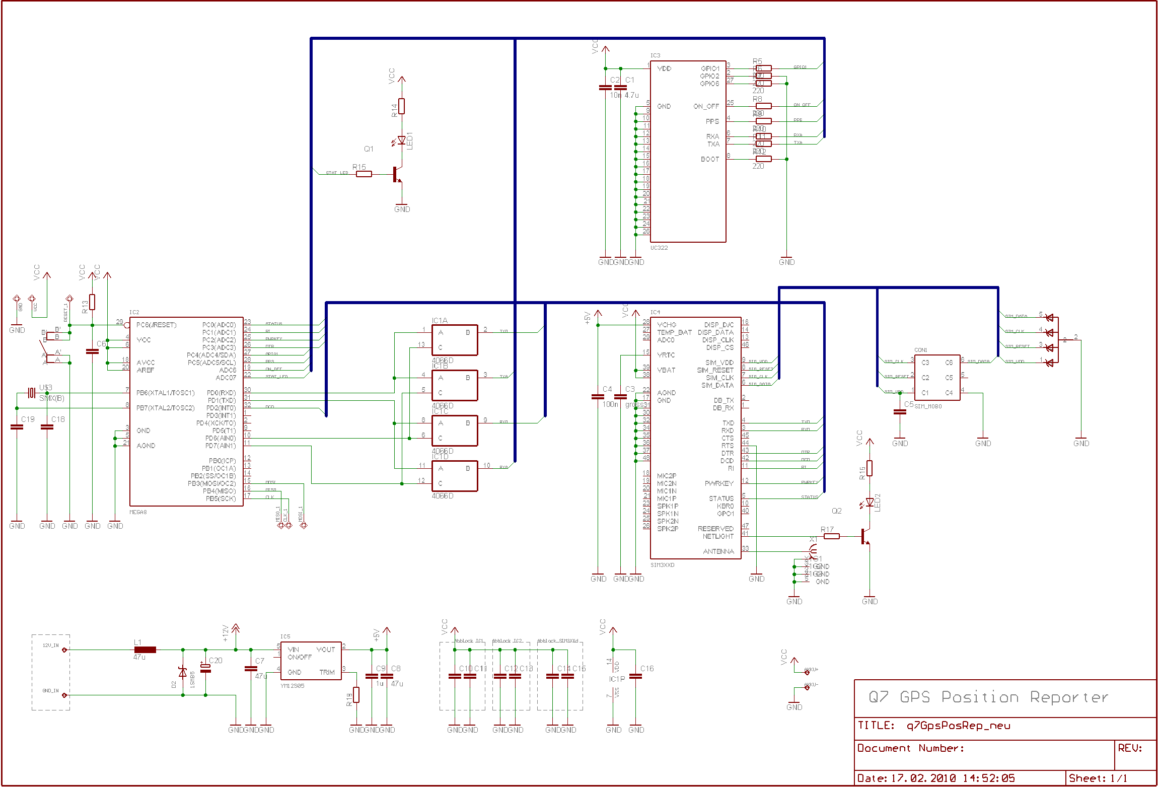

von Thomas V. (Gast)
Adrian, wird die Schaltung aus dem 12V KFZ Boardnetz betrieben?
Wenn ja, was ist das für ein Spannungsregler?
Hast Du die Verlustleistung berücksichtigt? (13,8V auf 5V bei bis zu 2A
Spitze!!)
Ich vermisse jegliche Schutzbeschaltung gegen Überspannung!
Im KFZ treten nicht selten Spitzen von 300V auf.....
Thomas
von F. R. (freiling)
Nettes Projekt, aber mal vielleicht ne blöde Frage: Warum verwendest du
2 Mega8? Klar, wegen der beiden UARTS, aber dann nimm doch lieber nur
einen µC mit zwei seriellen Schnittstellen, gibts doch einige, z.b.
Mega644P. Dann entfällt die Kommunikation untereinander und ausserdem:
weniger Chips -> weniger fehleranfällig, da weniger Bauteile.
mfg
von Toralf W. (willi)
Geht auch mit einem Mega8. Ich habe den TX vom GSM Modul noch an einem
ext int angeschlossen und schalte die RS232 Leitungen über einen 4066 (4
analogschalter) zwischen GPS/GSM um. Im Ruhezustand wird nur der GPGGA
Datensatz eingelesen, wenn jetzt über GSM Daten kommen, schaltet der ext
int die Schnittstelle um un liest die GSM Daten ein....
Gruß Willi
von Adrian T. (knirps77)
Die Schaltung wird vom 12V Boardnetz gespiesen. Ich verwende den YM12S05
Regler von PowerOne. Wenn ich das Datenplatt vom GSM-Modul richtig
verstanden habe, wird dies über VBAT gespiesen. Mit dem Regler wird so
nur der Akku geladen.
Danke für den hinweis bezüglich Überspannung, da fehlt wirklich noch
was.
Die Idee mit dem ext. int. und dem 4066 gefällt mir ganz gut. Muss ich
mal ausprobieren.
Hier das angepasste Schema mit Überspannungsschutz am Eingang, sowie 1
uC und RS323 geschaltet über den 4066.
Sehe ich das richtig, dass der DCD auf high geht wenn Daten gesendet
werden wollen und dies anschliessend mit dem DTR genemigt wird?
