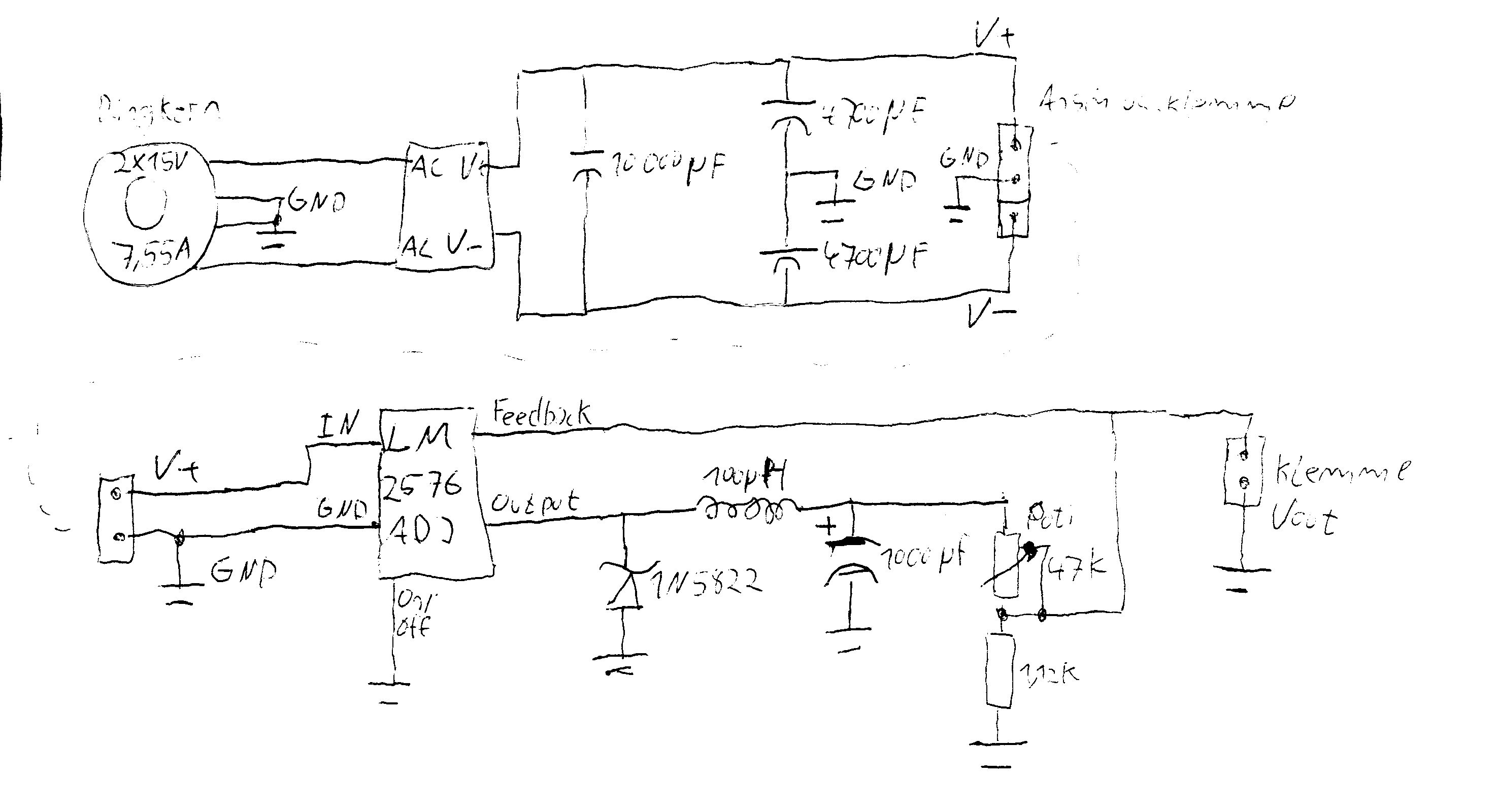

Ich versuche gerade mir ein eigenes Schaltnetzteil mit dem Step Down
Converter Lm2576 ( http://www.national.com/ds.cgi/LM/LM2576.pdf ) zu
bauen. Klappt auf meiner selbstgeätzten Platine soweit auch ganz gut.
Heißt die Spannungen kann ich korrekt einstellen und bei niedriger
Stromentnahme (Lüfter mit 0.13 A) ist auch nichts zu  höhren.
Als ich aber zu Testzwecken mal eine Halogenbirnchen (12V 20W
)angeschlossen habe fängt (ich glaube es ist die 100uH Drosselspule)
die Schaltung an Geräusche zu machen.
Das ganze fängt bei ca. 0.7A an und wird dann immer lauter.
Das Geräusch ist schlecht zu beschreiben, hört sich in etwa so an als
ob Wasser durch ein zu enges Rohr strömt.Sind auf jeden Fall nicht die
52khz Schaltfrequenz. Ich kann mal eine Aufnahme machen falls das
weiterhilft.
Und der Trafo fängt auch an zu brummen.
Irgendwas fängt also an zu schwingen ich weiß nur nicht woran das
liegt.
Als Induktivität hab ich eine Standart Drosselspule von Reichelt
genommen, vielleicht ist die nicht geeignet.
Die Kondensatoren sind auch Standart Elkos von Reichelt.
Ich weiß echt nicht woran das liegt sind doch nur ein paar Bauteile,
oder ist das Schaltungsdesign so Kritisch.
Sind aber schon große Masseflächen und breite kurze Leiterbahnen.
Im Anhang hab ich mal meine Schaltung die ein bisschen vom Datenblatt
abweicht. Die Eingangselkos sind um einges größer
weil ich später noch andere Sachen (Schrittmotor) mit dem Ringkern
betreiben will.
Und eine Negative Spannung soll auch noch später erzeugt werden deshalb
der Mittenabgriff am Trafo.
Vielleicht hat ja einer ne Idee wo der Fehler ist.
von Toto (Gast)
Bild vergessen
von Matthias (Gast)
Hi
Drosselspulen sind denkbar ungeeignet als Speicherdrosseln in
Schaltreglern. Grund -> Drosselspulen sollen HF-Energie vernichten.
Speicherdrosseln sollen Energie speichern und wieder abgeben.
Matthias

von Toto (Gast)
Hi
Das Projekt lag kurz auf Eis bis die Samples von Renco gekommen sind.
Platine neu geroutet alles zusammengelötet und..... der gleiche Fehler
wieder Geräusche.
Lange Rede kurzer Sinn nach einigem Messen Fehler gefunden. Es lag am
Eingangselko aus meiner "Grabbelkiste" der defekt war.
Neuer Standardelko und Ruhe war.

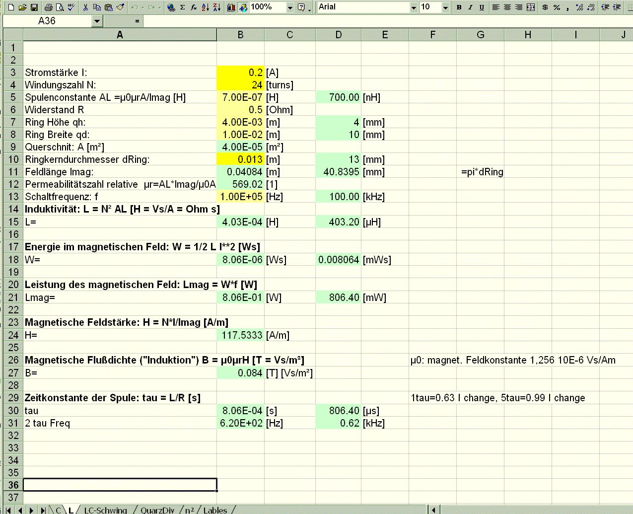

von Kupfer Michi (Gast)
>wäre es nett, zu wissen, welchen Fluß man in der Spule...
Zur Berechnung der spulenrelevanten Parameter habe ich mir obiges
Spreadsheet gebastelt.
Aber wie gesagt ohne die Materialspezifischen Parameter wie
Maximalfluss, Verluste etc kommt man halt nicht weit...

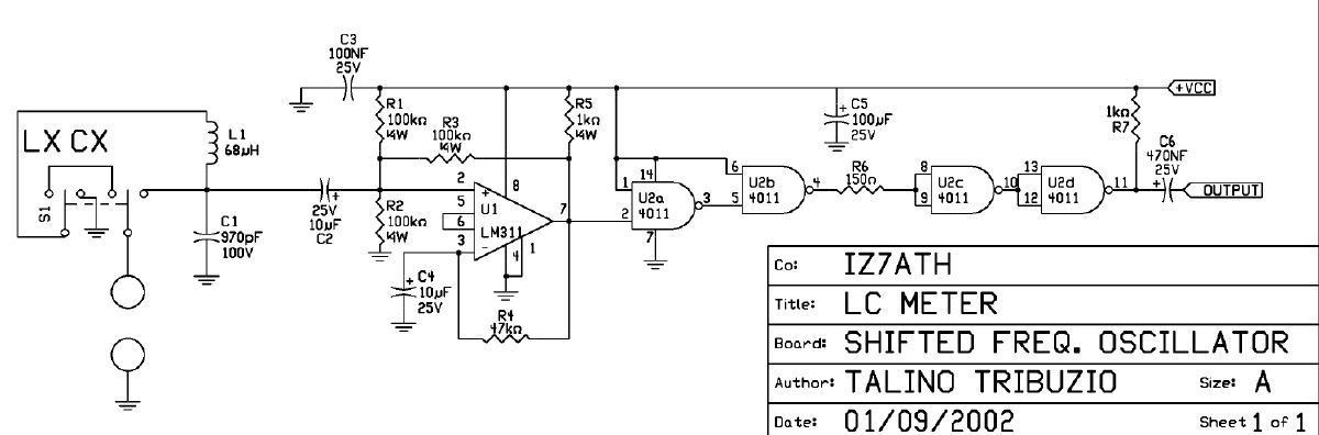

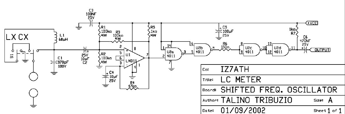

>Al Werte
Spulen messe ich mir mit einem einfachen LC Schwingkreis aus.
(die Schaltung hab ich irgendwo aus dem Netz???)
Bei bekanntem C1 und unbekannten L1 messe ich die
LC-Schwingkreisfrequenz. Daraus ergibt sich dann L1. C1 wird variiert
um den Al(f)-verlauf im Frequenzbereich 10kHz bis 200kHz zu bekommen
(der LM311 Komerator ist nicht besonders schnell)
Misst man die Schwingkreisamplitude so hat man (im Vergleich zu
anderen) schon einen ersten Eindruck von der Güte der Spule.
von Christian W. (clupus)
ich hab mal unter
http://schmidt-walter.fbe.fh-darmstadt.de/smps/smps.html was zum Thema
SNT gefunden. Dort heißt es, dass ein Luftspalt in der Speicherdrossel
essentiell wäre und dass in diesem primär die Energie in der Drossel
gespeichert würde.
Reicht es dann nicht, einen Ringkern vom Reichelt mit einer guten Säge
so zu bearbeiten, dass ein klar definierter Luftspalt entsteht (Sind
die Pulver-Kerne gesintert oder riselt das Pulver dann heraus?? ;-))
Die Frage bleibt aber: Wie kann man die Kerndaten bestimmen? Kann man
von den Werten beim Reichelt ausgehen? Die Grüßen kann man ja messen.
Den Luftspalt entsprechend auch. Damit ist auch die eff. Kernlänge
gegeben, oder (Umfang des Mittelkreises - Spaltbreite)? Die Frage
bleibt der mag. Leitwert. Kann dieser vom reichelt genommen und ggf.
mit einer Korrektur (Spalt!!) verrechnet werden?
MfG
Christian
von Thomas P. (pototschnig)
Ist wohl schon 2 Jahre zu spät, aber mir ist aufgefallen, dass die
Spannung Vout an der Feedbackleitung abgegriffen wird, was so nicht
gehen kann.
