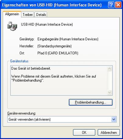

Gast #1625853
Hallo!
Also, wenn das neue device angesteckt wird, sieht man kurz den
manufacturer string, danach sieht man im Gerätemanager nur den
Productstring, anbei das Foto vom Gerätemanager.
CDC meldet sich ja nicht mit diesen Daten an, da am PC ja nur ein
virtueller COM Port entsteht, daher ist dieses Bsp nicht ganz so
sinnvoll wenn du auf HID umbauen willst.
