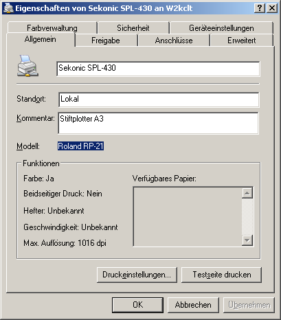

Gast #2972032
Mirek D. schrieb:
> ich suchne nen Plottetreiber für den Sekonic spl-430, kann mir da
> vielleicht jemand weiter helfen?
hier läuft dieser Plotter unter Windows 2000 mit einem Treiber für den
Roland RP-21 an einen LPT-Port. Die Systemlast beim Plotten ist hoch,
aber der Plot läuft sehr zuverlässig.
MfG. Andreas
