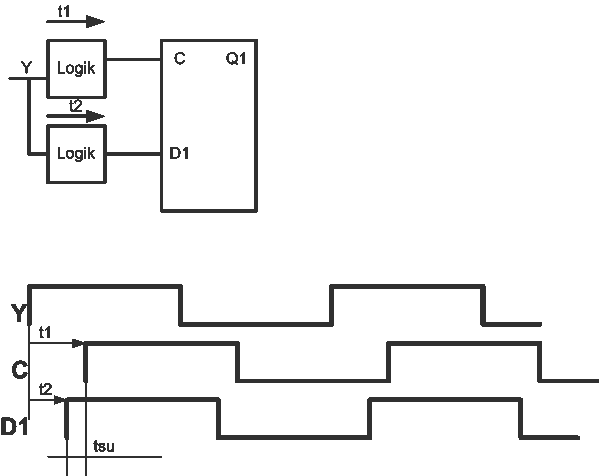

von Schrotty (Gast)
Du kannst das prinzipiell schon auch asynchron machen, so wie du das vor
hast.
Wenn du dir einen kombinatorischen Takt generierst und diesen an die
Register legst, bist du ja prinzipiell wieder synchron. Allerdings
darfst du diesen Takt und auch die Signale aus diesen der Takt gebildet
wurde keinesfalls anderweitig kombinatorisch in der Steuerung deines
Zählers verknüpfen.
Wenn du das machst, dann hast du die Laufzeiten zwischen den Registern
nicht mehr im Griff und es kann zu Setupzeit-Verletzungen kommen.
Und diese erklären das "seltsame" Verhalten.
die "böse" Zeile ist
if('0' = Up) then
denn der Takt wurde aus genau diesem Signal kombinatorisch gebildet.

zu meinem Verständnis schrieb:
> Ursache ist, daß ein 'richtiger'
> clk über ein spezielles clk-Netz verteilt wird und der Obige eben nicht?
Nein. Die Ursache liegt darin, dass der Takt kombinatorisch aus einem
Signal erzeugt und gleichzeitig in einer parallelen Kombinatorik als
Weiterschaltbedingung für einen Zähler verwendet wird. Das Signal geht
also auf einen Takteingang eines FFs und gleichzeitig auf den D-Eingang
(denn es gibt in programmierbaren Bausteinen nur D-FFs). Zwangsläufig
wird hier die Setupzeit verletzt.

von Schrotty (Gast)
Die angehängte Grafik verdeutlicht das Problem.
Du hast tsu (Setup-Zeit des Registers*) nicht im Griff. Und wenn tsu zu
klein wird, dann kann das Register nicht mehr "sauber" schalten.
*Setupzeit ist die Zeit, die die Daten am Register stabil anliegen
müssen, bevor der Takt am CLK-Eingang kommt.
Ich hoff, es wird dir nun klarer, was passiert.

nicht wegoptimieren darf (Siehe Beschreibung deines Synthesetools).
Bei einem CPLD hast du allerdings nicht so viele Möglichkeiten, das
Timing zu beeinflussen, wie bei einem FPGA.
Alternativ könntest du auch den kombinatorisch generierten Takt auf
einen Pin ausgeben und zu einem anderen Pin wieder einlesen und erst
dann auf das Register führen. Somit würde das UP-Signal direkt an das
Register geführt und der Takt durch den "Umweg" verzögert.
Allerdings muss dir dabei klar sein, dass damit die maximale Taktrate
des Counters natürlich deutlich sinkt. aber zweistellige MHz sollten so
noch erreichbar sein.
Es ist auf jeden Fall ein "Gefummel" und hat mit einem sauberen Design
nicht mehr viel zu tun. Aber für einem Versuchsaufbau auf dem
Küchentisch würde das schon funktionieren.
