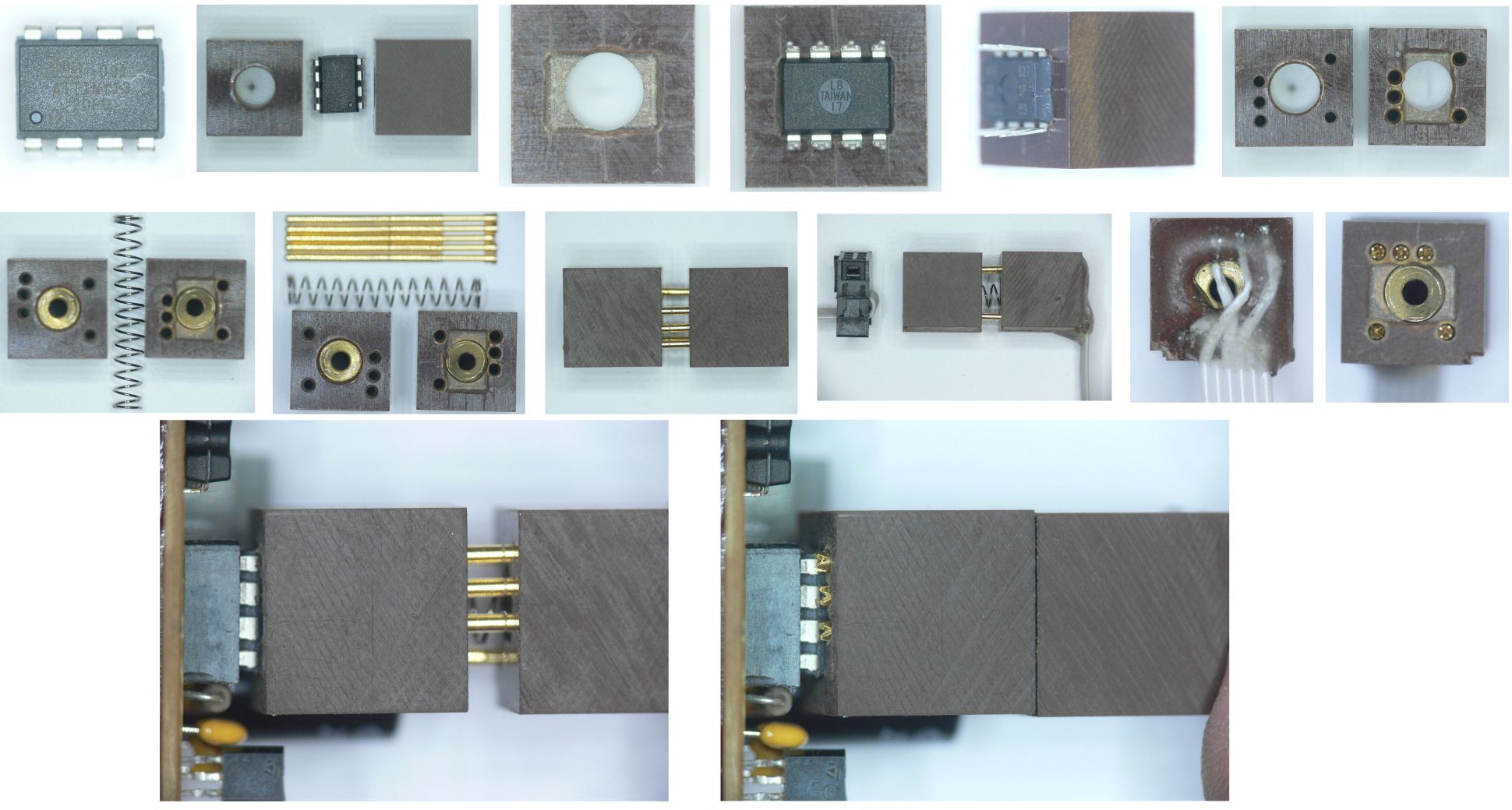

Beitrag "[T]ipp: Testpins (Federkontakte) zum Selbstbau von Adaptern"
hatte Testpins zum Thema, aus denen ich einen Adapter zum Kontaktieren
von ICs gebaut habe und den ich hier mal vorstellen wollte. Er ist zum
Kontaktieren von DIL-8, speziell zum Programmieren von ATTiny13, siehe
Bild. Dabei standen nur einfache Werkzeuge zur Verfügung. Weitere
Versionen sollen folgen.

Hi
Riecht nach Hausaufgaben...
Einfachste Mittel für Testpins zum Kontaktieren von DIL IC's.
Wäscheklammer und Platine mit Cu-Streifen, etwas 2 Komponentenkleber und
Draht.
(und ein entsprechender Vorrat an Flüchen.....)
