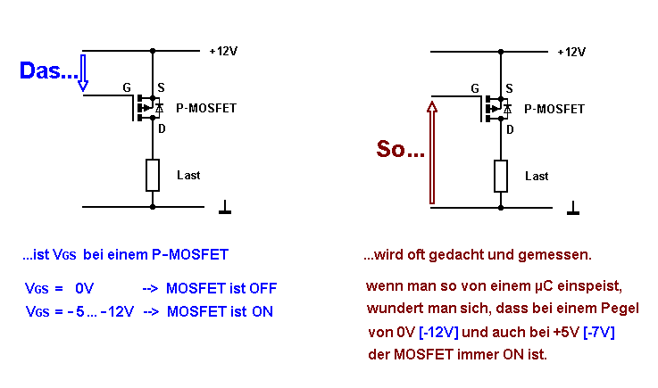

Ich verstehs selbst nicht. Ist ein P-Kanal Mosfet nicht bei Spannung 0V
geöfffnet und schließt wenn Spannung anliegt?

"Ist ein P-Kanal Mosfet nicht bei Spannung 0V
geöfffnet und schließt wenn Spannung anliegt?"
Diese Aussage ist zu schwach.
Es zählt zwischen WO und WO die Spannung anliegt oder 0 ist!

"Die Einsatzspannung eines p-Kanalers is "von oben her gemessen", also
Du
musst von der Versorgungsschiene etwas runter um ihn einzuschalten."

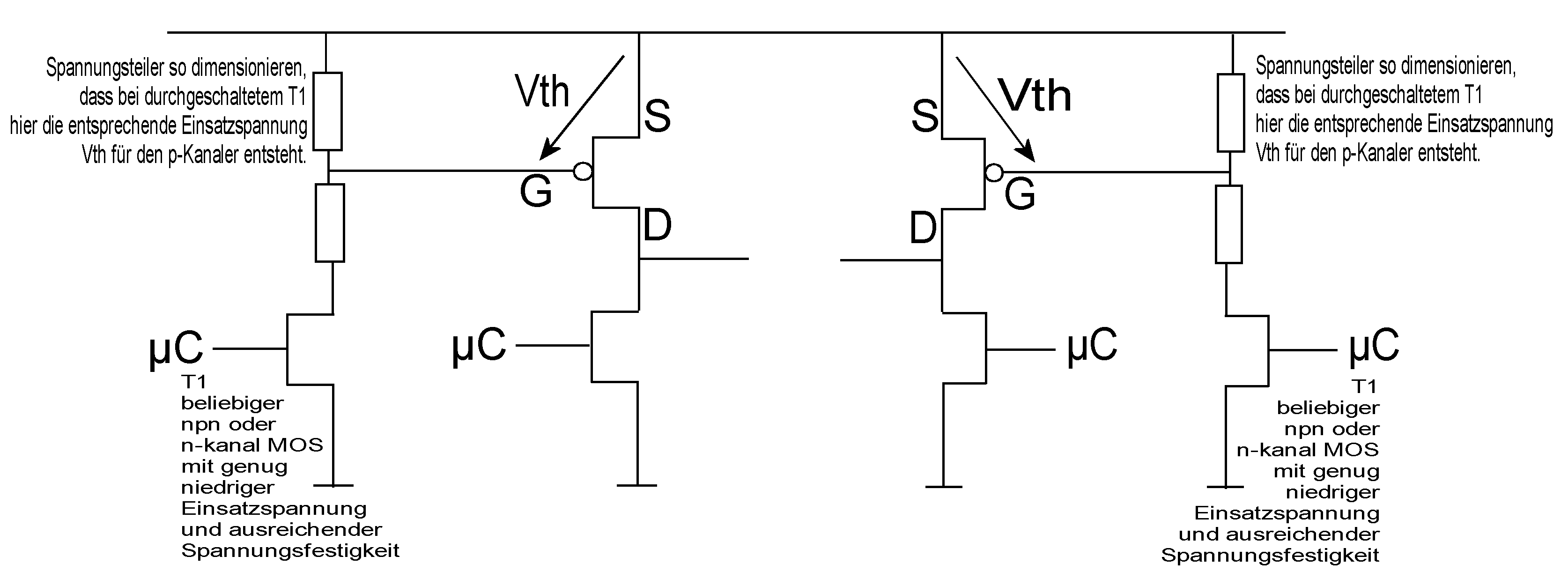

also ein Pullup von Gate nach Source und einen NPN der an dem Gate nach
Masse zieht kann das schon sehr gut. Ist halt ein kleinen NPN extra.

Habe mal zu dem Problem ein kleines Bildchen gemalt,
da die Problematik mit P-MOSFETs immer wieder auftaucht.
Wenn's gefällt: Kann frei verwendet werden.
