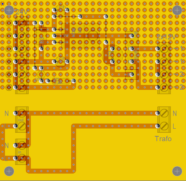

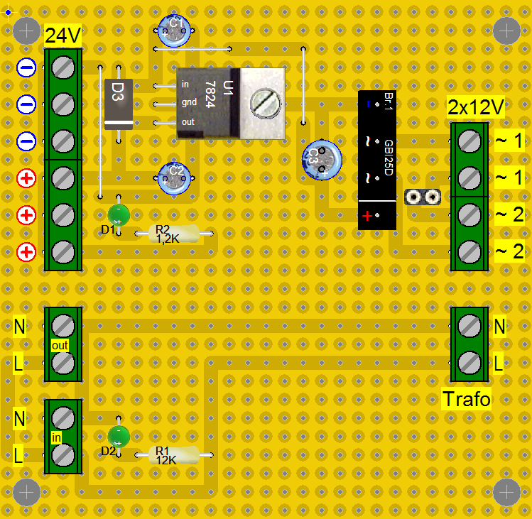

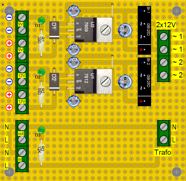

Wollte nur mal Fragen ob mein Bestückungsplan bzw Leiterbahn der
Schaltung und die dazugehörigen Größen (R,C) richtig sind oder ob es
noch etwas zu verbessern gibt.
also bei beiden Platinen kommt ein Ringkerntrafo mit jeweils 2x 12V AC
ausgänge ran.
zur 1. Platine: 12V & 9V
sollen aus 2x 12V AC einmal 12V DC und einmal 9V DC gemacht werden.
Bauteile:
D1-D3 LED´s
D4,D5 Diode 1N4004
R1 390Ohm
R2 560Ohm
R3 12KOhm
C1,C3 2uF
C2,C4 0,1uF
C5,C6 100mF
U1 Spgregler L7812 1A
U2 Spgregler L7809 1A
BR1,BR2 Brückengleichrichter GBI25D 25A
zur 2.Platine: 24V
sollen aus 2x12V AC einmal 24V DC gemacht werden.
Bauteile:
D1,D2 Led´s
D3 Diode 1N4004
R1 12KOhm
R2 1,2KOhm
C1 2uF
C2 0,1uF
C3 100mF
U1 Spgregler L7824 1A
BR1 Brückengleichrichter GBI25D 25A
so wer verbesserungsvorschläge hat dann immer her damit.
von mhh (Gast)
1. Schaltung: Lade-C fehlt
außerdem aus 12VAC 12VDC zu machen, die auch belastbar sein soll - geht
nicht.
2. Schaltung: Lade-C fehlt
außerdem aus 24VAC 24VDC zu machen, die auch belastbar sein soll - geht
nicht.
von mhh (Gast)
Primär der Widerstand mit LED. Mutig, aber tödlich für Bauelemente.
Weglassen!!!

von mhh (Gast)
Nach dem Gleichrichter benötigst Du einen Ladekondensator, der Energie
speichert während die Scheitelspannung der Wechselspannung wieder sinkt.
Sonst sinkt deine Eingangsspannung am Spannungsreglereingang ja auch.
von mhh (Gast)
Ich sehe gerade, C5/6  100 mF (?)
Als 100 µF zu klein, als 100000 µF bekommst Du Platzprobleme.
von mhh (Gast)

von Flo (Gast)
Die Dioden D1, D2 und D3 sind im besten fall verkehrtrum, da sie den
Scheitelwert von 12 VAC/24VAC (sind etwa 18 V/36V) am Regler
vorbeischummeln.
Die Hinführung von 230 V würde ich nicht auf Lochraster aufbauen, außer
du fräßt mindestens eine Reihe Lötaugen dazwieschen weg, da sonst
Kriechströme oder im schlimmsten Fall Überschläge entstehen.
Aus 2x 12VAC 24 VAC zu machen geht nur, wenn die Wicklungen gleichphasig
betrieben werden.

von mhh (Gast)
Maik Krause schrieb:
> ein kleinen tip für C5 und C6?
3300 µF/25 V

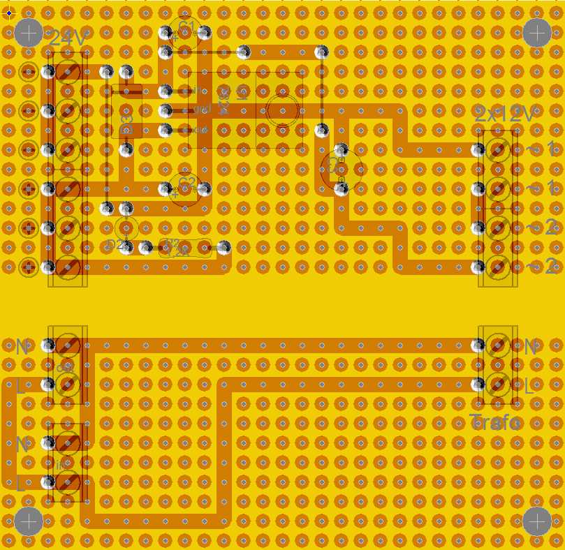

von Maik K. (krma1985)
so hab mal die erste mit den 24V umgebaut.
der C3 hat jetzt 3300uF
und die diode wurde gedreht
und Brückengleichrichter entfernt
von mhh (Gast)
Den brauchst Du aber :)

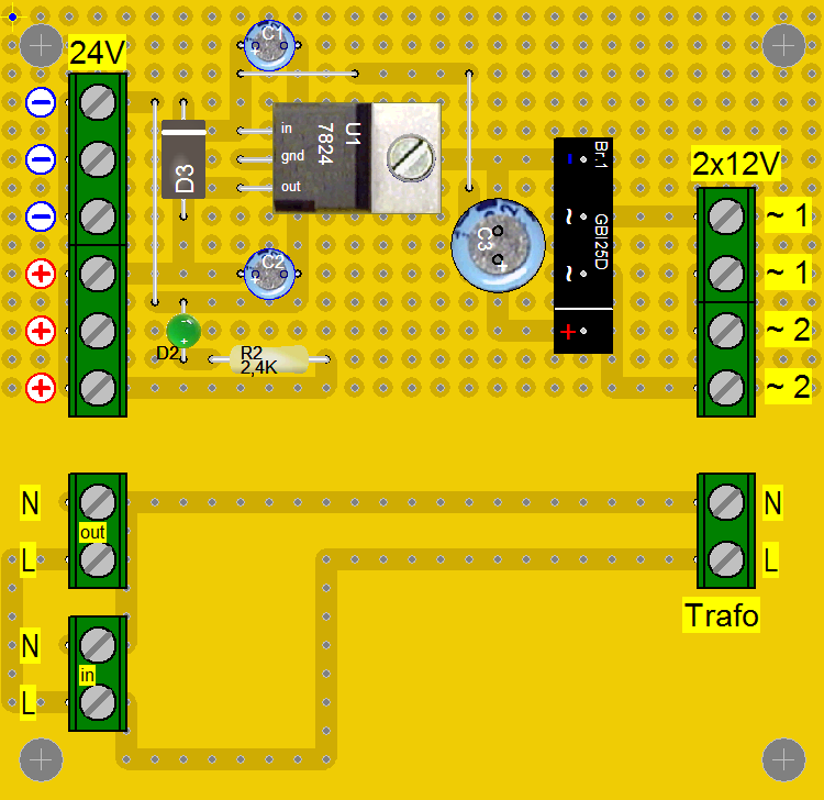

von mhh (Gast)
R2 kannst Du im Wert verdoppeln, LEDs müssen nicht mit 18 mA betrieben
werden, die Hälfte reicht. Wenn Du << als 0,5A bei den 24V brauchst,
könnte es klappen. Mit einem Oszi siehst Du am Ausgang, ob
Spannungseinbrüche bei Deiner Nennlast vorhanden sind.
mhh
ich dachte aus 24V AC DC zu machen wäre schwachsinn.also könnte ich den
ja weglassen oder nicht?oder geht der Spgregler nur mit DC?
ein Oszi hab ich keins.
ok dann mach ich aus den R2 2,4KOhm oder dann der nächst höhere.

von mhh (Gast)
So ist es.
Das hat mit der Strombelastbarkeit der 24V zu tun. Der Spannungsregler
braucht eine höhere Eingangsspannung als seine Ausgangsspannung. Das ist
ab einem bestimmten Ausgangsstrom nicht mehr gewährleistet. Wenn Du aber
nur 50 mA benötigst (wissen wir ja nicht), geht es.
> meinst du jetzt von der Kapazität großer oder von der Bauform größer?
Ich meinte auf die 2,4 kOhm. Belastbarkeit muss aber auch größer sein,
und zwar 0,5 Watt. (0,25 ist auch zu knapp)
besser so?

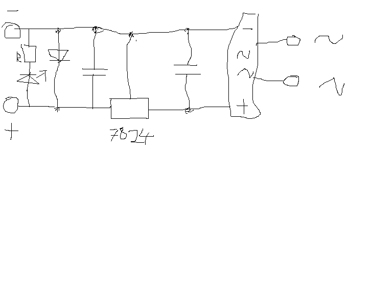

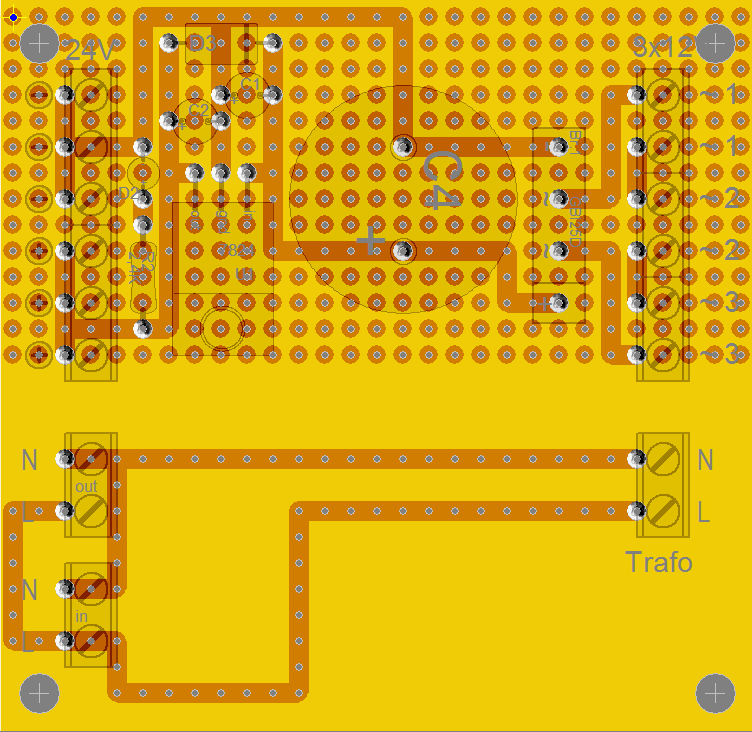

von Flo (Gast)
Hab dir mal nen Schaltplan zu deiner Platine gemalt (2 min in paint,
also quali is nicht so berauschend).
Das Layout sollte sich an den einfachsten Wegen orientieren, im
Schaltplan siehst du ne Möglichkeit, die Bauteile ohne Drahtbrücken usw
zu verlegen.
Dann sparste auch einiges an Platz, musst deine Platine alos nicht
verlängern, auch wenn ein größerer Kondensator reinkommt (Kühlkörper für
den 7824 würd dem auch gut tun).

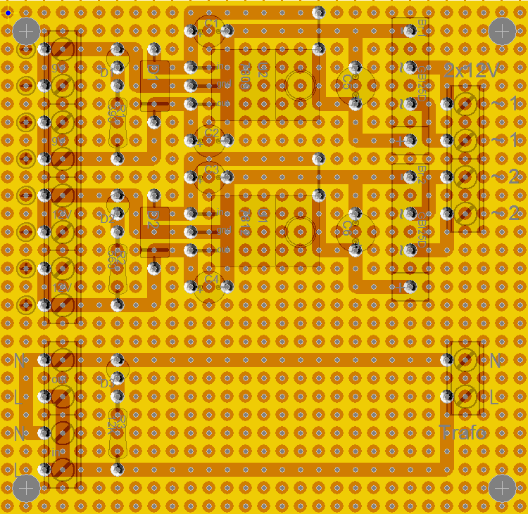

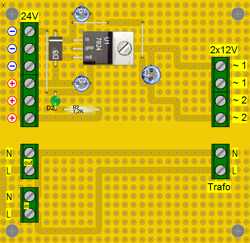

so habs nochma ohne drahtbrücken und GROßEN Kondi
von mhh (Gast)
> die 3300uF kann ich ja bei den 12 und 9V auch nehmen oder?
Ja.
> hab zufällig noch so ein Ringkerntrafo rumliegen.da könnte ich ja eine
> 3.Spg (12V) dazugeben sodass ich auf 36V komme.und dann wieder mit dem
> 7824 auf die 24V
Nein, das hält der 7824 nicht aus. Du brauchst 28VAC.

von Route_66 (Gast)
C1 ist jetzt falsch gepolt.

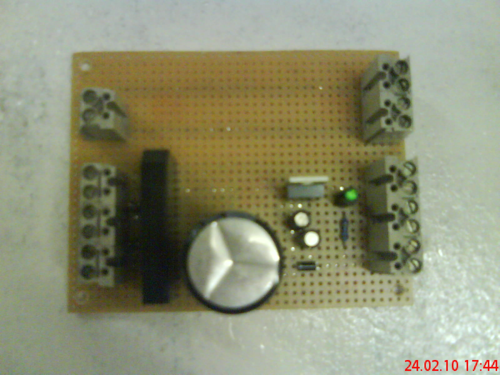

von Helmut L. (helmi1)
Meinst du eigentlich deine Spannungsregler kaemmen ohne Kuehlkoerper aus
28V AC * 1.414 - 1.4 = 38V DC
Nehmen wir mal an bei Belastung sinkt die Spannung um rund 5V bleiben
immer noch vor dem Regler 33V DC.  Am Ausgang des Regler hast du 24V DC.
Den Rest
33V - 24V = 9V faellt ueber dem Regler ab.
Ein T0220 Regler kann so rund 1.5W ohne Kuehlkoerper abfuehren.
1.5W / 9V = 160mA
Mehr als die 160mA am Ausgang ist nicht drin ohne Kuehlkoerper. Und
dabei wird der Regler schon verdammt heiss.
Gruss Helmi
also den C1 drehe ich noch.
für den C1 kann ich da auch einen 3,3uF 50V und für den C2 einen 1uF 50V
nehmen?
und geschrieben hatte ich eine Diode 1N4004 aber da geht ja auch eine
1N4007 nehmen.weil das zeug hab ich noch da.da brauch ich keine kaufen.
und natürlich mache ich da noch einen kühlkörper ran an den Spgregler
so hab jetz ma den mit 24V gebaut.funktioniert auch.für den C1 hab ich
3.3uF und den C2 1uF
so und hier noch die Fotos
von G4st (Gast)
unscharf
is mitm Handy gemacht.
von Flo (Gast)
Sieht doch nicht schlecht aus (die Platine, nicht das Bild).
Jetzt vlt noch n Kühlkörper auf den Regler und die Sache ist perfekt ;-)
