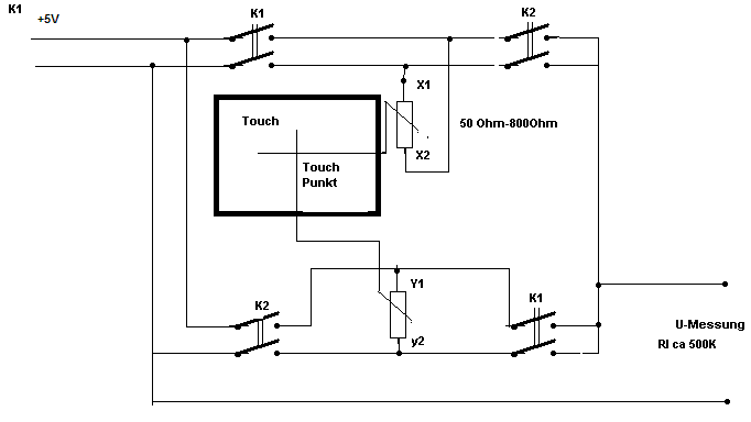

Hallo
Habe mal als Demo eine Touch Relaisschaltung aufgebaut.
Vieleich kann man sogar das Prinzip besser verstehen,wenn ich es
verstanden haben sollte.
Um nicht noch mehr Relais einzusetzen,habe ich den Polaritätwechsel
weggelassen.
K1 Aktiv->U-Teiler X-> Messung über RY  (50-400Ohm)
Der Reihen -RY sollte bei einen Ri von 500K wenig Einfluß haben.
.........das gleiche mit K2.
Wie mache ich es am besten bei diesem Test den Touchdruck zu ermitteln
,damit danach die "Messroutine" gestartet werden kann.
Mein Prinzip wäre ,nicht den Maximalwert der Spannung auszunutzen,und
den
UWert des Messeinganges auf 4,7 oder 0,3 V zu legen.
Die Veränderung dieses Wertes ist der Touch.

Wie sollen wir denn die Schaltung verstehen und Dir Tipps geben, wenn Du
deine Schaltung noch nicht einmal selber verstehst.

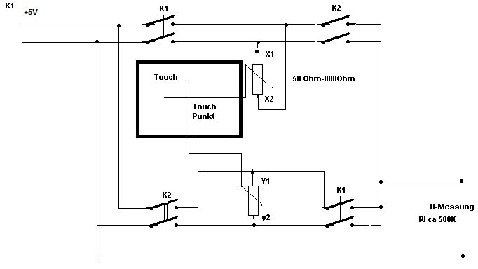

@Juppi:
Abgesehen davon, dass dieselbe Grafik doppelt ist, kann ich Deine
Gedankengänge an Deinem "Ersatzschaltbild" nachvollziehen. Das kann aber
am Alter liegen.
Du hast bei Deiner Betrachtung allerdings den Test auf Berührung
vergessen, der erfolgen muss, bevor man die Positionen ausmisst, denn
ohne Berührung wird ja Mist gemessen, da die zu messenden Anschlüsse in
der Luft hängen und als Antenne wirken.
Um die Berührung zu detektieren, legt man die eine Widerstandsbahn
einseitig an GND und die andere Widerstandsbahn einseitig an einen
Eingang mit aktiviertem PullUp. Bei Berührung gibt es L-Pegel (unter 1k
nach GND, über 30k als PullUp), ohne Berührung H-Pegel (hochohmig nach
GND, über 30k PullUp).
Statt Deiner beiden symbolischen Relais werden dazu 4 Portpins
entsprechend geschaltet, und zwar als Ausgang L, Ausgang H, Eingang mit
PullUp, ADC-Eingang oder hochohmig (Eingang ohne PullUp, aber nicht
abgefragt). Die "Kunst" besteht nun darin, für jeden Zweck die Portpins
und evtl. die ADC-Quelle richtig einzustellen.

> wenn Du deine Schaltung noch nicht einmal selber verstehst.
Ich habe hier eher den Verdacht, dass das Funktionsprinzip eines
resistiven 4-Draht-Touch noch nicht richtig verstanden ist...
So ein Touch hat 4 Anschlüsse: l, r, o, u
Zwischen l und r ist eine lineare Widerstandsbahn auf einer Folie (top)
und auf einer anderen Folie (bottom) ist zwischen o und u ebenfalls eine
Widerstandsbahn. Diese beiden Folien werden übereinander montiert und
mit Spacern auf Abstand gehalten.
Zur Auswertung wird zwischen o und u eine Spannung (z.B. 5V) angelegt.
Wird jetzt der Touch genau in der Mitte zwischen o und u betätigt, dann
erscheint an den Anschlüssen l und r eine Spannung von 2,5V (ohne
Belastung).
Im nächsten Schritt wird zwischen r und l eine Spannung (z.B. 5V)
angelegt. Wird jetzt der Touch z.B. an Position 2/3 von links betätigt,
dann ergibt sich an den Anschlüssen o und u eine Spannung von 3,3V.
Aus diesen beiden Messungen lässt sich jetzt die Betätigungsposition
bestimmen.
Siehe auch
http://de.wikipedia.org/wiki/Touchscreen#Resistive_Touchscreens
mit
l = Ux1
r = Ux2
u = Uy3
o = Uy4

Hallo
Danke für die Antworten ,sie sind so wie ich es erwartet habe,nur Falk
hat mich ein wenig enttäuscht.
>Häääääääääääääääääääääääääää?
hat sich voll und ganz bestätigt.
Es scheint so ,als wenn nur Hannes die Schaltung nachvollziehen kann.
@Hannes
Zeichn.Doppelt! keine Ahnung warum.
Ich kann nicht löschen!Sonst löschen die Mods doch auch schnell.
Ich habe schon an den offenen AD gedacht ,war mir nur nicht sicher
ob ich gegen Masse oder Plus das Potential legen sollte.
gegen Masse mit 1K ist bei dieser Demo Methode nicht geeignet,da der
Reihen-R einer Ebene die Messung  fälschen würde.
Ich werde einen R-50K gegen Plus 5 Volt legen,und mit einer Messspannung
von 4V arbeiten.
Die Toucherkennung startet nach dem aktivieren eines Relais,wie ich
schon beschrieben habe.
@Lothar Miller (lkmiller)
So wie du beschrieben hast arbeitet die Relaisdemoschaltung.
Dies Sollte nur eine Demonstration sein,das man scheinbar komplizierte
Lösungen auch einfach Demonstrieren kann.
Außerdem habe ich einen alten C-BasicControll
wo ich nur 2 Ausgänge und 1AD nutzen kann.
Auch wenn das Touch dadurch saulangsam ist.
Grüße

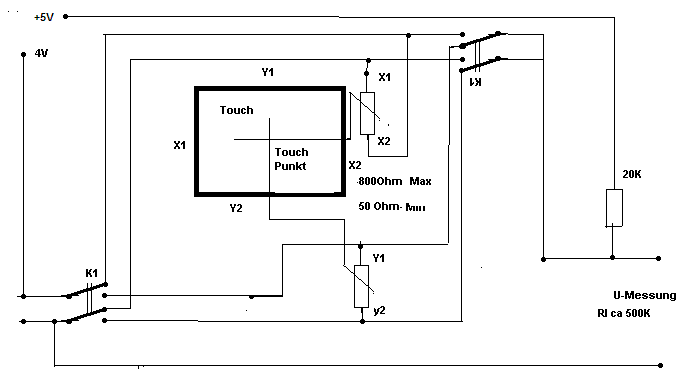

Gast #1613132
Noch etwas Minimiert.
Touchdruck wird erkannt,durch Messen der U ca <4,5V
Der Fehler durch einen Folienreihen R bis 800 Ohm
ist zu verschmerzen.
Das Prinzip wurde durch diese "Ersatzschaltung" schnell erfasst.
