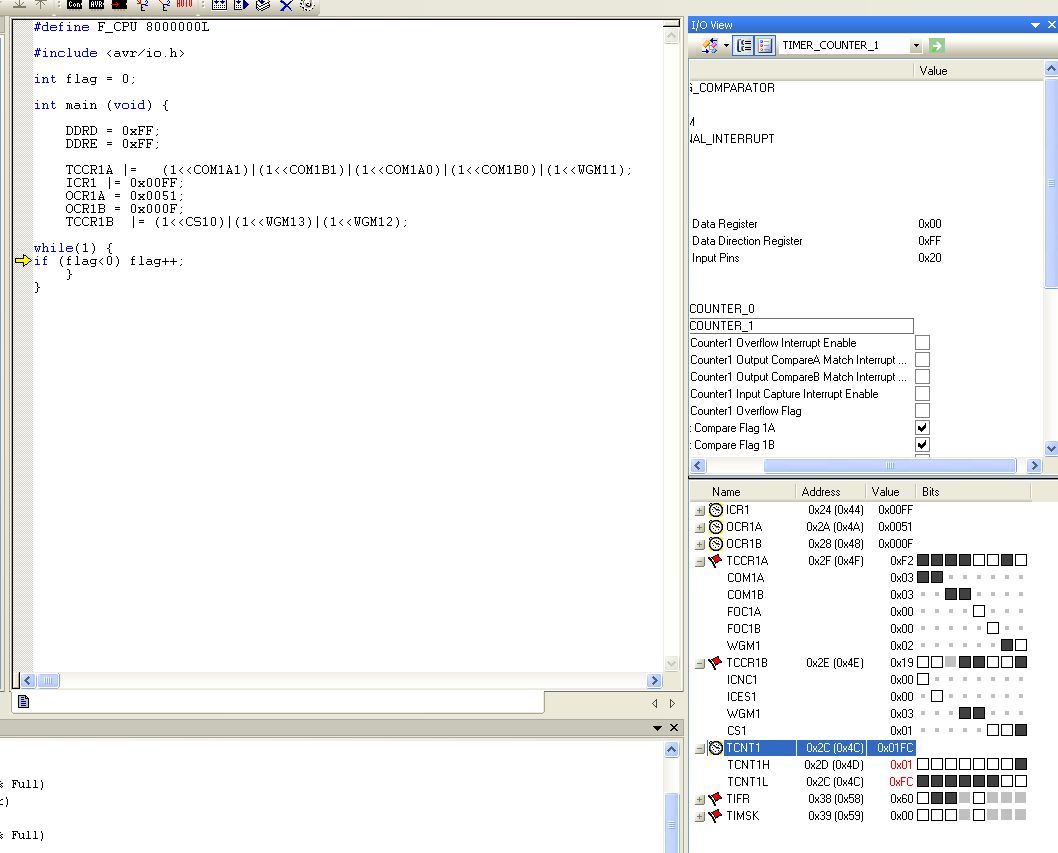

Hallo Leute,
ich möchte eine FAST PWM erzeugen und dazu die beiden Kanäle des Timer1
an meinem MEGA8515 benutzen.
Komischerweise zählt der Timer nicht im fast Modus sondern im
phasenkorrekten Modus bis 1FF und dann wieder runter auf 0. Ich möchte
aber den TOP durch ICR1 festlegen und habe deshalb PWM Modus 14 wie
folgt konfiguriert:
 TCCR1A |= (1<<COM1A1)|(1<<COM1B1)|(1<<COM1A0)|(1<<COM1B0)| //Set OC1A/OC1B on Compare Match, clear OC1A/OC1B at TOP
           (1<<WGM13)|(1<<WGM12)|(1<<WGM11);        // Fast PWM with TOP : ICR1
 ICR1 = 0x00FF;
 OCR1A = 0x0001;
 OCR1B = 0x000F;
 TCCR1B  |= (1<<CS10);
Warum zählt der Timer nicht bis 0xFF?

macht keinen Unterschied. Uhr zählt munter über ICR1 drüber

Dann zeig bitte mal ein vollständiges Minimalbeispiel. Woran merkst Du,
dass er zu weit zählt?

jetzt geht das Ganze wieder nicht.. grrr..
Im AVR Studio zählt er immer wieder von 0 bis 0x1FF und wieder zurück..
über mehrere Perioden.
Der Zähler ist vorm Starten 0.
Komisch ist weiterhin, dass ich nicht bis auf OCR1A/B=0 runterdimmen
kann. Ein ganz kleines bisschen leuchtet die LED immernoch.
Auch komisch ist, dass ICR1 wohl vom uc wahrgenommen wird als obergrenze
für den Timer, da sich bei Änderungen die Helligkeit von OCR1A/B
mitändert. Im AVR Studio wird beim Timer jedoch IMMER nur bis 1FF
gezählt (in nicht FAST PWM Methode).
Bin ratlos.
Das ist normal und aus der hardwareseitigen Arbeitsweise der PWM
bedingt. Bei 0 musst du eben den Timer ganz abschalten.
Der Simulator im AVR-Studio hat so seine Macken. Hast du schon gesucht,
ob es sich dabei nicht um einen dokumentierten Fehler handelt?

Gast #1609314
Nein. Habe ich nicht. Scheint aber einfach ein Fehler zu sein.
Grrrr schrieb:
> Es gibt übrigens seit einiger Zeit zwei Simulatoren. Ich weiss
> allerdings nicht ob beide den Mega8515 unterstützen.
Der Simulator2 unterstützt den 8515 nicht.
Wie kann man denn richtig debuggen? Das ist total nervig. Vor allem,
wenn die Projekte mal ein wenig größer werden.
Kann man mit den Hardware Debuggern GENAU das sehen was in der HARDWARE
passiert und dann mit den gesamten Informationen wie im AVR Studio; nur
ebn richtig?

Ob die Timerwerte etwa mit einem MKII korrekt gelesen werden können,
weiss ich leider nicht. Sorry. Probier es mal selbst.
Es ist aber mit hoher Wahrscheinlichkeit davon auszugehen, das der uC
korrekt geht. D.h. Poor-Mans-Debugging mit printf oder Pin-Toggle falls
Du kein MKII hast.
