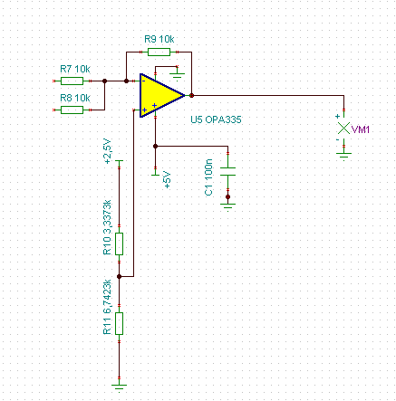

ich habe hier eine recht einfache Addierer-Schaltung mit einem OPA335
aufgebaut. An den beiden Widerständen R7 und R8 kommt eine
Gleichspannung an die jeweils zwischen 0 und 2,5V liegt. Der OPA soll
das Ganze dann zu einem klassische 0 bsi 5V Signal zusammenrechnen. Das
Ganze befindet sich in der Nähe einer Zündspule!  Die Massen sind die
gleichen!
Nun kommt es hin und wieder vor, dass der OPA "hängen" bleibt. Dabei
fällt er auf ein bestimmtes Spannung Niveau (1,25V) und verbleibt dort
bis man kurz die Spannungsversorgung löst. Danach funktioniert er wieder
so wie er soll.
In Normalzustand hat der OPA an PIN3 (+) und 4(-) eine Spannug von ca.
1,66V anliegen. Tritt der oben genannte Fall ein bleibt PIN 3 (+) bei
den 1,66V und Pin4(-) fällt auf 1,25V.
Hat jemand eine Idee was das sein könnte?
Den Latchup kann man eigentlich ausschließen da keines der Bauteile
dabei abbrennt und die Spannungversorgung sich kein mV verändert wenn
der OPA hängt.

Oszi? Schwingen?
Wie sieht die Last aus? Serienwiderstand an den Ausgang, 100R.
Versorgung mit 100R / 1u entkoppeln.
immer diese sparsamen 100nF User... ;)
und immer ein paar pF parallel zum Gegenkopplungs-R spendieren!

hmm, die 10k am Ausgang gegen Masse machen für mich keinen Sinn!?!
Den Rest muss ich mal testen.
Aber hat keiner eine Idee was da genau im OPA passiert?
Wie gesagt Latchup kann es eigentlich nicht sein und schwingen tut nix.

Ich habe den Verdacht, dass sich Störimpulse über die gemeinsame Masse
in die Schaltung verirren und dann den Fehler auslösen.
Gibts denn keine Möglichkeit das zu verhindern?

Die 10k sind in der Tat ein Schuss ins Blaue. Habe es schon mal mit nem
OPV erlebt, dass der ganz ohne Last Blödsinn machte.
Wie sehen die Störimpulse denn aus? Kannst Du die mit nem Scope sehen?

Kann man so einfach nicht sagen. Latchup bei CMOS (Zünden des
parasitären Thysistors) ist es etwas anderes als Latchup bei OPV.
Latchup bei OPV ist so zu verstehen: Überschreitet das Potential an der
Basis des eingangstransistors das kollektorpotential, dann geht der
Ausgang des Verstärkers wegen der jetzt bestehenden Mitkopplung an die
positive oder negative Aussteuerungsgrenze und  BLeibt  dort.
d.h. aber insbesondere das Du da keine ungewöhnlich hohe Stromaufnahme
an der Versorgung siehst.
Und das Verhalten Deiner Schaltung ist auf den ersten Blick das, was Du
beschreibst: Ausgang BLEiBT am Anschlag.

Nein, ich kann nur sehr schlecht während des Betriebs messen.
Aber ich kann den Ausfall nachstellen.
Dazu nehme ich ein normales KFZ-Relais, die eine Seite der Spule an den
Minuspol von einer Batterie oder netzteil. Die Andere Seite der Spule
hängt an einem Kabel das ich über eine grobe Feile streiche welche an
dem Pluspol der Batterie hängt. Dann funkt und klakkert es. Eine der
Leitungen wickele ich um die Schaltung und mit ein bischen Geduld tritt
der Fehler auf.
