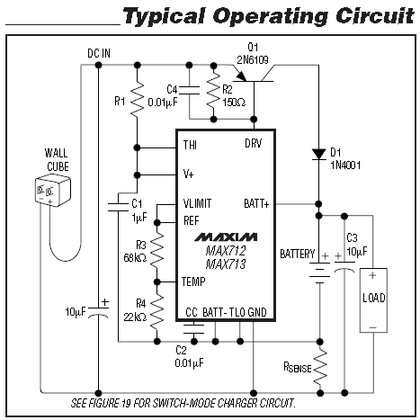

Habe mir im Internet einen MAX713 Lade IC-Bestellt. Möchte meine selbst
gebauten Car-System LKW's damit laden. Hab mir das Datenblatt angeschaut
und es sind doch noch ein paar Fragen offen. Es sind bis jetzt pro LKW
nur drei in Reihe geschaltete Nimh Akkus mit jeweils 950mA zu laden.
Möchte zu einem späteren Zeitpunkt (wenn die Standardschaltung mal
funktioniert)eine variable Ladeschaltung machen. Ich hoffe Ihr könnt mir
helfen.
1. Ganz rechts im Schaltplan ist ein Bauteil "LOAD". Was ist das?
2. Ist Zeit zur Berechnung von I_Fast die tatsächlich benötigte Ladezeit
oder die Timeoutzeit?
3. Können die PGM-Anschlüsse mit einem Mikrocontroller gesteuert werden
oder wie realisiere ich ich dann "offene" Pins? Wie könnte man sonst
eine unterschiedliche Zellenanzahl einstellen?
Vielen Dank für eure Antworten.
Dein Verbraucher, die "Last".

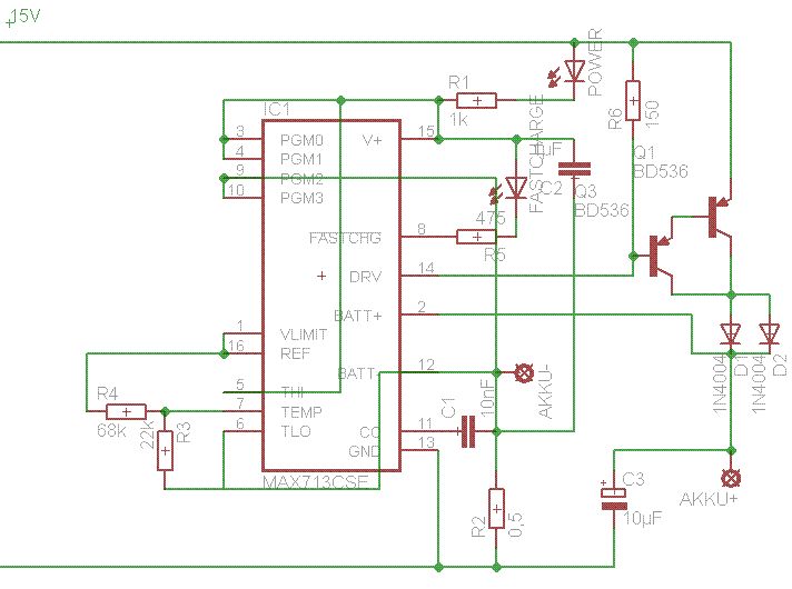

Hey ... :-D Danke für die Antwort,
hab den Lader jetzt grad für 3 Zellen aufgebaut
und einen R_SENSE von 0,33Ohm drin (also 3 mal 1Ohm parallel)
für einen Ladestrom von 750mA! Warum zeigt mein Messgerät im
Schnelllademodus nur knappe 400mA an? Ich hab die Schaltung so aufgebaut
wie im oberen Beispielbild (Ausnahme Q1 ist kein 2N6109 sondern ein
BD536)! Kann mir bitte jemand helfen?

von Hc Z. (mizch)
Wie hoch ist denn Deine Spannung vom Netzteil („DC in“ im Schaltbild)?
Sie sollte mindestens 1,5 V höher sein als Deine Ladeschlussspannung.

der DRV-Pin liefert max 30mA, das könnte zu knapp sein. Die Umschaltung
der Zellenzahl und der maximalen Ladezeit läßt sich mit Portpins alleine
nicht bewerkstelligen. I_Fast ist wohl die maximale Ladezeit, falls
vorher keine
Slope detektiert wird.
gk

Also meine Spannung vom Netzteil beträgt 15V, da ich ja das Ladegerät
später für mehrere Zellen verwenden möchte, gestestet hab ichs jetzt mit
einer Zelle! Also reicht die Spannung...was allerdings sein könnte, da
der DRV Ausgang nur 30mA bringt und mein Transistor eine max
Versträrkung von 20 hat könnte es wirklich nur daran liegen! Und die
Umschaltung zwischen den Zellen, werd ich wohl 5V SMD-Relais nehmen,
dann müsst es funktionieren!
Danke und Grüße
Stephan

Kann ich egtl. an den DRV-PIN auch 2 Transistoren in Darlingtonschaltung
dranhängen? Denn mein Ausgang liefert mit nur einem Transistor einen
Strom von 30mA (also das Maximale)! Wenn ich ne Darlington nutze, dann
kann ich mit nem höheren Strom laden durch die höhere Verstärkung!?
Grüße Stephan
> dranhängen?
In der Linearreglervariante auf jeden Fall.
Ja.

Hey Leute! Danke für eure Hilfen! Für die Leute die auch Probleme mit
dem MAX713 haben bzw. ein Beispiel suchen, hab ich die Schaltung für 1
Zelle (2000mA) mit einem Ladestrom von 0,5A und einer maximalen Ladezeit
von 264min bei aktivierter Voltage Slope Termination.
Für mich gibt es noch zwei Fragen! Wäre super wenn sie mir noch jemand
beantworten könnte.
1. Wie kann ich den IFast stufenlos einstellen? Weil ich gern
verschiedene Ströme hätte! Kann ich mit einer PWM einen Transistor so
steuern, dass ich z.B. exakt 0,5Ohm hab? Hätte mir jemand für so was
eine Schaltungsidee?
2. Der Transistor wird schon bei dieser Schaltung extrem heiß (150°)!
Hab zwar schon einen Mini-Kühlkörper dran, aber er erreich trotzdem hohe
Temperaturen. Mich wundert es halt, weil im Datenblatt vom BD536
folgende Angabe steht:
Total Dissipation  at Tc ≤ 25   50 W
Wenn ich aber nachrechne, komm ich auf folgende Leistung
(15V-1,5V-0,7V)*0,5A=6,4W
Warum wird der Transistor dann überhaupt so heiß? Oder hab ich einen
Denkfehler drin?
Vielen Dank und Grüße
Stephan
von MaWin (Gast)
Der MAX713 ist doch ungeeignet für NiMH-Akkus.
Wie kommst du auf die unpassende Wahl, wo doch sonst
immer und stets vom MAX712 geredet wird ?
2 1N4004 parallel ist SICHER nicht die richtige Wahl
um die Strombelastbarkeit zu erhöhen,
ein Darlington aus 2 Leistungstransistoren ist SICHER
auf Grund des Unverständnisses über die Ströme in
Darlingtonschaltungen entstanden.
von Stephan (Gast)
Hallo MaWin!
Der MAX713 ist laut Datenblatt genauso geeignet! Es sind sogar Beispiele
für Nimh Akkus vorgerechnet. Siehe auch Tabelle 1 im Datenblatt.
Das mit den zwei Leistungstransistoren mag ja sein, dass der eine
Überflüssig ist, aber wenn man grad keinen anderen PNP Transistor zur
Hand hatte, dann macht man's halt so! Die zweite Diode könnte man
momentan für diese Konfiguration auch weglassen!
Grüße Stephan
von Korax K. (korax)
> Denkfehler drin?
Hallo Stephan,
Viellecht solltets Du C4 nicht weglassen.
In Tabelle 1 steht: bei <C/2 nimm den 712 ... und 500mA bei 2000mAh sind
C/4.
Hintergrund: der 713 reagiert auf ein Absinken der Akkuspannung bei
vollem Akku. Dieser tritt aber bei NiMh nicht auf (oder nur bei hohem
Ladestrom..deswegen die Angaben in Tab.1)

von R. W. (quakeman)
Stephan schrieb:
> Okay danke für den Hinweis! Dann werd ich mir wohl mal noch den MAX712
> bestellen! Aber das kann doch nicht die Ursache sein, dass sobald der
> Schnellladevorgang beginnt der Transistor so extrem heiß wird!? Hängt
> das denn nicht mit der Leistung vom Transistor zusammen?
Die 50W maximale Verlustleistung des Transistors sind aber auch nur bei
ausreichender Kühlung zu erreichen. Ohne Kühlkörper oder mit zu kleinem
Kühlkörper kann der Transistor schon weit aus geringere
Verlustleistungen in Wärme nicht mehr abführen und stirbt bald den
Hitzetod.
Wenn du etwas googelst dann findets du diverse Kühlkörper-Rechner (z.B.
[1]), die für die jeweilige Verlustleistung und thermischen
Übergangswiderstände den K/W Wert des benötigten Kühlkörpers ausrechnen.
Die nötigen Daten findest du im Datenblatt.

von Stephan (Gast)
Dann brauch ich wohl auch noch einen Kühlkörper :-D Aber mich wundert es
trotzdem, dass er schon bei 6W so heiß wird!? Bei 40W würd ichs ja
verstehen!
Was macht mein Transistor dann erst bei einem Ladestrom von 2A?
2A*(15V-1,2V)=27,6W
Oder bewirkt ein dementsprechender Kühlkörper dann "das Wunder"? :-)
> verstehen!
> 2A*(15V-1,2V)=27,6W
Genau das macht der Kühlkörper dann. Selbst 6W ohne Kühlkörper sind sehr
viel, da der Transistor selber nur eine sehr kleine Fläche zum
Wärmetransport hat.
> Hab grad eben einen Akku mit 2000mAh vom großen C an meine Ladeschaltung
> gehängt, der liegt zwar schon länger bei mir in ner Schublade rum, aber
> selbst nach einer Stunde hat der Schnelllademodus noch nicht
> eingeschaltet. Ist dann der Akku defekt? Die Akkuspannung bleibt
> konstant bei 70mV! Weil beim letzten den ich geladen hab, hat es
> wunderbar geklappt!
Also alte Akkus, die eine Leerlaufspannung von nur noch 70mV haben
solltest du auf keinen Fall schnell-laden sondern mit einem niedrigen
Strom erst mal etwas "wiederbeleben". Nach kurzer Zeit fängt die
Spannung dann wieder an auf normale Werte hochzugehen. Tut sie das nicht
kannst du den Akku entsorgen. ;)
