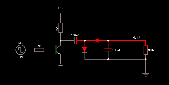

Hi, ich stehe gerade auf dem Schlauch... ich möchte mit einem Portpin eine Ladungspumpe betreiben um aus +5V ca. -5V (abzgl. der Dioden) zu machen. Nun ists aber ja so, daß die Basis am PNP-Tansistor selbst bei "high" noch negativer ist als der Emitter, sperrt also nicht richtig... was mach ich denn da jetzt? Grüße, André

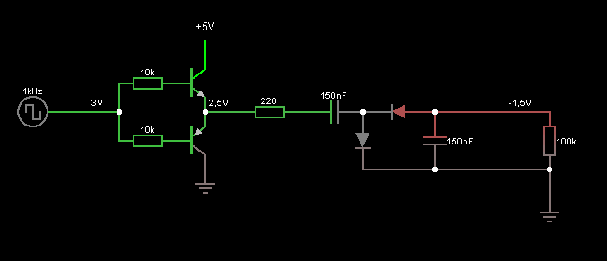

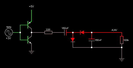

Mach erstmal die Transen richtigrum -> komplementärer Emitterfolger http://www.lautsprechershop.de/theorie/transistor3.htm
Ok, aber wieso ist das richtiger? Nun folgt ja die Spannung am Ausgang der Gegentaktstufe der am Eingang, also hab ich da keine 5V mehr.

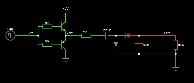

Vorschlag ... Gruß Jobst

ok, mein Fehler, habe die 3V am Eingang übersehen, weil am Port meistens um die 5V rauskommt. Wenn man nun der Schaltung von Jobst den komplementären Emitterfolger nachschaltet, kann auch der Kollektorwiderstand im Kiloohm-Bereich liegen und so an der Stelle Strom sparen. Jetzt noch für den Emitterfolger speziell niederohmige Transistoren einsetzen FMMT617 FMMT717 (Reichelt) und Schottky Dioden mit niedrigem Vf z.B. MBRS120 dann kommt die Ausgangsspannung nahe an -5V Ansonsten noch eine Stufe mehr kaskadieren.

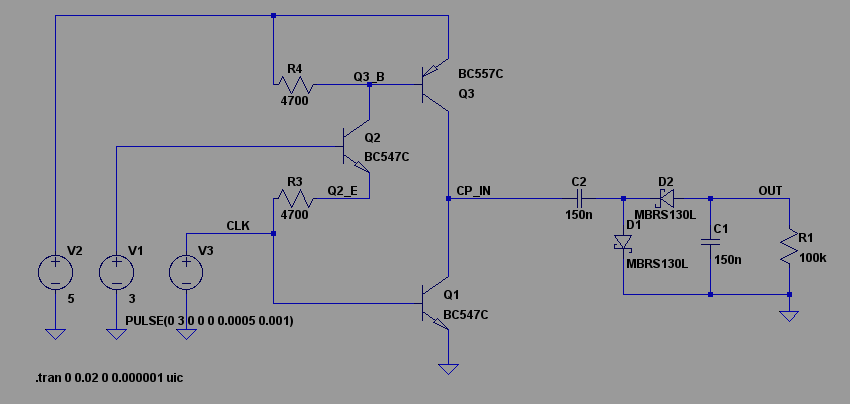

Siehe Transistor, Abschnitt "Wie kann ich mit 5V vom Mikrocontroller 12V und mehr schalten?", zweite Variante. Das könnte dann im Ergebnis z.B. so wie in der angehängten Schaltung aussehen. Schafft in der Simulation ca. -4,5V am Ausgang. Andreas
Andreas Ferber schrieb: > Siehe Transistor, Abschnitt "Wie kann ich mit 5V vom Mikrocontroller > 12V und mehr schalten?", zweite Variante. > > Das könnte dann im Ergebnis z.B. so wie in der angehängten Schaltung > aussehen. Schafft in der Simulation ca. -4,5V am Ausgang. > > Andreas Öhm ... müsste V3 nicht direkt am Emitter von Q2 hängen? Also so ohne Vorwiderstand an der Basis von Q1 finde ich merkwürdig und dann macht die Basisschaltung (Q2) eigentlich auch keinen Sinn ... Gruß Jobst
Jobst M. schrieb: > > Öhm ... müsste V3 nicht direkt am Emitter von Q2 hängen? Also so ohne > Vorwiderstand an der Basis von Q1 finde ich merkwürdig und dann macht > die Basisschaltung (Q2) eigentlich auch keinen Sinn ... Stimmt, der Basiswiderstand von Q1 ist mir durch die Lappen gegangen. Setz' da auch noch 'nen 4k7 rein, dann passt es. R3 begrenzt den Basisstrom von Q3. R4 sorgt für sicheres und schnelles Sperren von Q3. Je nach Stromverbrauch am Ausgang der Ladungspumpe kann man R3 und den Basiswiderstand von Q1 auch kleiner machen. Andreas
Ah, Basisschaltung, schlau, danke. :)
