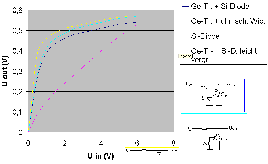

Hier mal ein kleines Diagramm der Kennlinien
-Ge-Transistor plus Si-Diode,
-Ge-Transistor plus 17K-Widerstand
-Si-Diode alleine
Die türkiese Kurve ist die Vergrößerung der ersten Kennlinie auf
Si-Dioden-Niveau zum besseren Vergleich.
Die Kennlinie des Ge-Transistor mit Si-Diode in der CB-Strecke fällt
etwas weicher aus als die reine Diodenkennlinie.
Könnte interessant sein zum Bau von Gitarrenverzerrern oder zur weichen
Signalbegrenzung für Mikrofonverstärker...
Der Ge-Transistor ist übrigens ein MP20B, sollte aber bei anderen
Ge-Kleinleistungs-PNP-Transistoren ähnlich aussehen.
Die Si-Diode ist eine 1N4007.

Hallo Wolf,
das ist sehr interessant!
Das Verhalten des Ge-Transistors dürfte dem einer Germanium-Diode, wie
beispielsweise der AA118, sehr ähnlich sein. Diese angenähert
quadratische Kennlinie unterscheidet sich deutlich von den anderen drei,
bei denen jeweils Silizium mitmischt.
Die drei "Silizium"-Kennlinien dürften sich allerdings, meiner Erfahrung
nach, kaum unterschiedlich anhören. Ihnen gemeinsam ist der scharfe
Knick, der vom Silizium herrührt und der immer unangenehm, weil
"kratzig" heraus stechen wird.
