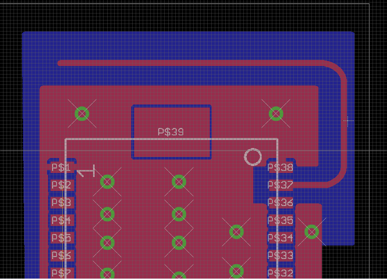

Hallo Leute,
in dem Artikel Beitrag "BTM 222 Antenne als Leiterbahn auf Platine" wird von
Travel Rec erwähnt, dass die Antenne aus einer Leiterbahn von 31mm
bestehen soll. Meine Frage wäre, ob es einen Unterschied macht, wenn die
Antenne KEINE gerade Leiterbahn ist, sondern quasi eine "U"-Form bildet.
Macht es da einen gravierenden Unterschied, wenn ich die anderen
constraints einhalte, wie z.B Abstände und Leiterbahndicken etc? Oder
muss die Leiterbahn zwangsweise gerade sein?
Vielen Dank schon mal und Gruß
Karl

Da sich hier auch viele Leute mit dem BTM222 befasst haben oder
befassen, dachte ich, dass ich hier am besten aufgehoben bin. Aber, dass
es sich um ein HF-Problem handelt, da gebe ich dir vollkommen recht...
Travel Rec. müsste das sicher wissen, da der Vorschlag auch von ihm kam.
Dennoch bin aber über jede Hilfestellung dankbar und wollte mal fragen,
ob das so wie im Anhang klappen würde...
Dank und Gruß
Karl
#1613517
meiner Meinung ist die Antenne zu weit am Rande, d.h. es fehlt etwas
Massefläche unter der Stripline. Knicke führen zu Feldverschiebungen und
ändern deshalb die Resonanzfrequenz, aber bei deinen Bögen sollte das
gut gehen. Ich würde jedenfalls etwas mehr Abstand zu Platinenende
einhalten.
Servus,
Helmut.

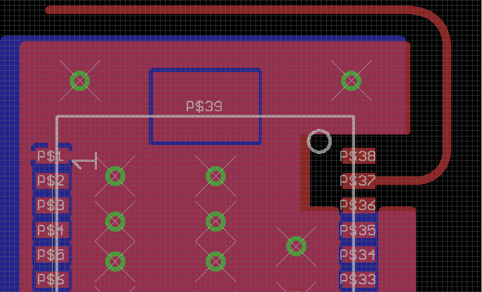

Gast #1613567
Vielen Dank schon mal,
pin38 ist klar, die Zeichnung ist nur ein Test. Platz zum Rande hin,
werde ich auch haben, aber wieviel sollte es ca. sein? reichen da ca
60mil (~1.5mm) oder reden wir über cm?
Was genau meinst du mit Stripline mit Masse hinterlegen? So wie im
Anhang, oder nur das Stück ab dem RF-Pad des BTM222?
Danke und Gruß
Karl
