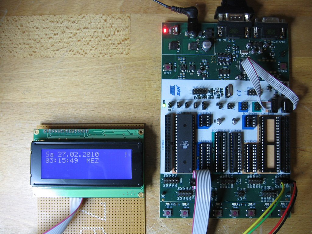

ich bin gerade dabei in die C-Programmierung für Mikrocontroller
einzusteigen und habe mir als erstes Projekt eine DCF77-Uhr ausgewählt.
Sicherlich ist mein Programmcode noch nicht so ausgefeilt wie von
erfahrenen Programmierern, ich könnte mir aber vorstellen das andere
Einsteiger/Anfänger durch meinen primitiven Code durchsteigen :-)
Meine bisherigen Programmierkenntnisse beschränken sich auf etwas
PIC-Assembler (vor ~3 Jahren in der Ausbildung) und einem Semester Java,
also bitte nicht gleich steinigen wenn da ein paar grobe Schnitzer drin
sind.
Also jetzt ein paar Infos zu dem was ich fabriziert habe:
Programmiert im AVR Studio (mit AVR-GCC)
Hardware:
STK500
ATmega16
16MHz Quarz
20x4 Zeichen LCD (HD44780 kompatibel)
DCF77-Empfangsmodul von Conrad (641138) (PullUp-Widerstand 10k zwischen
Anschluß 2 und 4)
Die LCD-Ansteuerung habe ich aus dem Tutorial übernommen, vielen Dank an
den Autor an dieser Stelle
Ansteuerung Hardware/Software entsprechend dem AVR-GCC-Tutorial:
http://www.mikrocontroller.net/articles/AVR-GCC-Tutorial/LCD-Ansteuerung
Nun zu meinem Programm
Abtastung erfolgt mit einem 1ms Trigger.
Die Synchronisation zum DCF-Signal erfolgt durch einen High-Pegel
zwischen 1750-1950ms, das ist das 59Bit einer Minute, welches nicht
abgesenkt wird.
Danach beginnt die Auswertung der Datenbits, dabei habe ich folgende
Werte angenommen
Pegel-Absenkung von 60-140ms entspricht einer logischen 0
Pegel-Absenkung von 160-240ms entspricht einer logischen 1
keine Absenkung für 1750-1950ms entspricht dem Beginn einer neuen Minute
Abbruchkriterien (bzw. Start einer neuen Synchronisation)
...wenn mehr oder weniger als 59Bits pro Minute erkannt werden.
...Pegel-Zeiten die außerhalb der oben genannten Toleranzen (für
0/1/neue Minute) liegen
...Überprüfung der Minuten-, Stunden- und Datums-Parität
Über einen externen Quarz wird ein 1ms Takt erzeugt, damit läuft die
Uhrzeit/das Datum auch weiter, wenn keine korrekten DCF-Daten empfangen
werden.
Abgleich zwischen der internen Uhr und den DCF-Daten bei korrektem
Empfang (hier plane ich noch eine Plausibilitätsüberprüfung einzubauen)
Auf das LCD werden folgende Daten ausgegeben:
Wochentag (Mo/Di/Mi/Do/Fr/Sa/So)
Datum (dd.mm.yyyy) (Meine Lösung für die Jahreszahl ist noch etwas
rudimentär, ob in 90 Jahren noch jemand DCF77-Uhren benutzt? ;-) )
Zeitzone (MEZ/MESZ)
Zeit (hh:mm:ss)
Status der Synchronisation (?/!)
ToDo's:
Behandlung der Schaltsekunde (DCF-Auswertung "case 19")
Behandlung der angekündigten Zeitumstellung (DCF-Auswertung "case 16")
Anpassung für die zweistelligen Jahreszahlen
Geplante Erweiterungen:
Grafik-LCD (320x240) damit ich später noch andere Dinge anzeigen kann
Zum Einstieg war das bisher eine tolle Sache und ich habe viel über die
Eigenheiten/das Eigenleben der Hardware und Software gelernt, mal
schauen wie es weitergeht.
vg
Johannes

OP #1614413
Martin Thomas schrieb:
> Habe einen der Anhänge gelöscht.
Danke
Andere Beispielprogramme die man hier im Forum bzw. im Netz finden kann
sind mir natürlich auch bekannt. Aber es macht doch viel mehr Spaß etwas
selbst zu machen und dabei dazuzulernen.
Im Anhang noch ein Foto mit der Darstellung auf dem LCD.

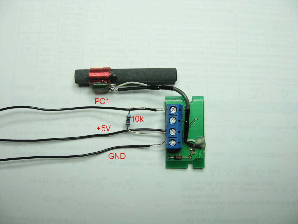

habe mal über die Timer Einstellungen geschaut (mit dem 2560 habe ich
noch nicht gearbeitet), die sehen auf den ersten Blick aber richtig aus.
Ansonsten würden mir spontan folgende Fehlerquellen einfallen:
Läuft der mega2560 mit 16 MHz? (Fuses)
Welches DCF-Modul verwendest du? An PinC1 Angeschlossen?
Beim Conrad Modul habe ich den invertierten DCF-Ausgang mit einem
Pull-Up Widerstand verwendet.
Hast du schon mal direkt die Signale am DCF-Modul angeschaut? Ist der
Empfang i.O.?
Gast #1650061
Hi...
Erstmal danke das du mir helfen möchtest.
Also die Taktfrequenz des mega2560 ist auch 16MHz, wie beim mega 16.
Kann es sein das ich doch was an den fuses machen muss?
Benutze auch das DCF-Modul von Conrad, hab aber die Pullups wie im
Datenblatt gezeigt angeschlossen. (d.h. an den Klemmen 3 und 4 jeweils
einen 10k, die Enden kurzgeschlossen und dann von da ne Brücke auf
Klemme 2)
Du hast nur am negierten Ausgang nen Pullup benutzt?
Den Empfang hab ich mit nem Multimeter überprüft. (5V angelegt und die
Ausgänge gemessen. Da hab ich ne Spannung gemessen die zwischen 0 und 5V
geschwankt hat)
Kann man das überhaupt so machen?
Gruss Fabian
OP #1650806
Habe mal ein Foto gemacht und beschriftet.
Die Pegel mit einem Multimeter zu messen ist natürlich etwas "ungenau",
beim DCF-Signal kommt es ja hauptsächlich auf die Zeiten zwischen den
Pegeländerungen an. Dazu habe ich zwei Bilder (im pdf) vom Oszi
angehängt, so müsste es in etwa aussehen.
Auf der 1ten Seite die Abbildung einer kompletten Minute, auf der 2ten
Seite noch mal als Detail die "fehlende" Absenkung für die Kennzeichnung
einer neuen Minute und die Unterscheidung zwischen der logischen 0 und 1
ist auch gut zu erkennen.
Gast #1652621
Hi...
Vielen Dank erstmal für die Bilder. Das die Sache mit dem Multimeter
ziemlich ungenau ist war mir ja klar, hab aber leider kein oszi zur
Verfügung. So konnte ich wenigstens sehn ob überhaupt was rauskommt.
Also ich hab jetzt das DCF so beschaltet wie du es auch gemacht hast.
Hab den Ausgang des DCF`s auch an PC1 gehängt. In der "main" von
"dcf-clock.c" definierst du PB0 als Ausgang. Mir ist leider nich ganz
klar wofür genau. Bitte nich auslachen, steh noch ziemlich am Anfang.
Zu meiner Hardware:
Benutze das MK3 von myAVR, da sollte doch eigentlich alles notwendige
drauf sein. (Quartz für den Takt des Timers, usw.)
Gruss Fabian
OP #1652636
PB0 ist noch eine "Leiche" von meinem Testaufbau, hat keine Funktion.
Die Zeilen können beide gelöscht werden:
DDRB |= (1<<PB0);  //PB0 Ausgang (1)
PORTB &= ~(1<<PB0);  //PB0 auf low gesetzt (0)
Ich bin auch gerade dabei den Programm-Code zu überarbeiten, das wird
sich aber aus Zeitgründen noch ein paar Tage/Wochen hinziehen.
Der aktuelle Stand hier im Forum sollte aber ohne Probleme laufen.
