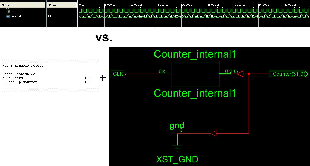

Gast #1614597
Eben habe ich noch etwas bemerkt:
In der Simulation läuft der Zähler auch jenseits der 10 oder 15 weiter
aufwärts. In der RTL Schematic erkenne ich, dass er offensichtlich einen
32-Bit Zähler verwendet.
Andererseits hat dieser Zähler angeblich nur 3 Ausgänge und in der
Synthese gibt er ebenfalls an, einen 4-Bit Zähler einzusetzen. Siehe
Anhang.
Wie kommt das zustande? Ein 4-Bit Zähler, der weiter als 15 zählen kann?
Moderator (Firma: Titel) Persönliche Seite #1614600
> Wenn ich mir die RTL Schematic anschaue, ist mir auch klar, warum nicht.
Mir absolut nicht, denn der Wertebereich ist constrained von 0 bis 10,
> Er verwendet einen 32-Bit Zähler.
...der darf für den Zähler Counter_internal an sich keinen
uneingeschränkten Integer hernehmen, auch wenn der Port Counter dann
ein uneingeschränkter Integer ist. Das gibt mir sehr zu denken  :-o
EDIT:
Hast du in der Simulation irgendwas ausgeschaltet, oder einen
Warning/Errorlevel ausgeblendet. Der dürfte niemals über 10
hinauszählen, ohne dir die Ohren lang zu ziehen...
Simulier das doch mal mit Modelsim.

#4625845
Ich weiß, der Beitrag ist einige Jahre alt!
Er ist aber immer noch einer der obersten Suchergebnisse, die sich über
Google mit "integer range überlaufen isim warnung" etc. finden lassen.
Deshalb, und da ich ich heute selber einige Zeit damit verbracht habe,
herauszufinden, wieso denn iSim eben doch keine Fehlermeldung ausgibt,
wenn ein Integer range überschritten wird, die Erklärung:
Standardmäßig ist wohl in ISE Webpack 14.7 der entsprechende Parameter
-rangecheck nicht gesetzt. Abhilfe schafft, im Project Navigator in der
Ansicht "Simulation" mit Rechtsklick auf "Simulate Behavioral Model" die
entsprechenden "Process Properties" zu öffnen, und dort ein Häkchen bei
dem Punkt "Value Range Check" zu setzen!
