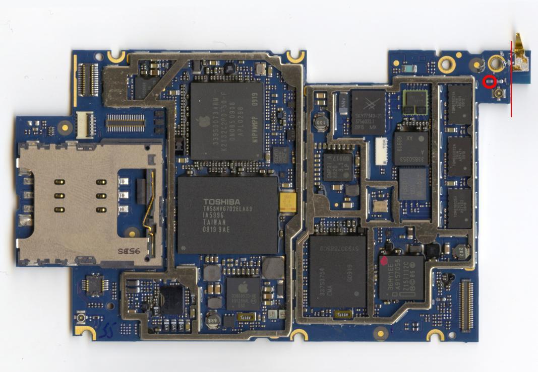

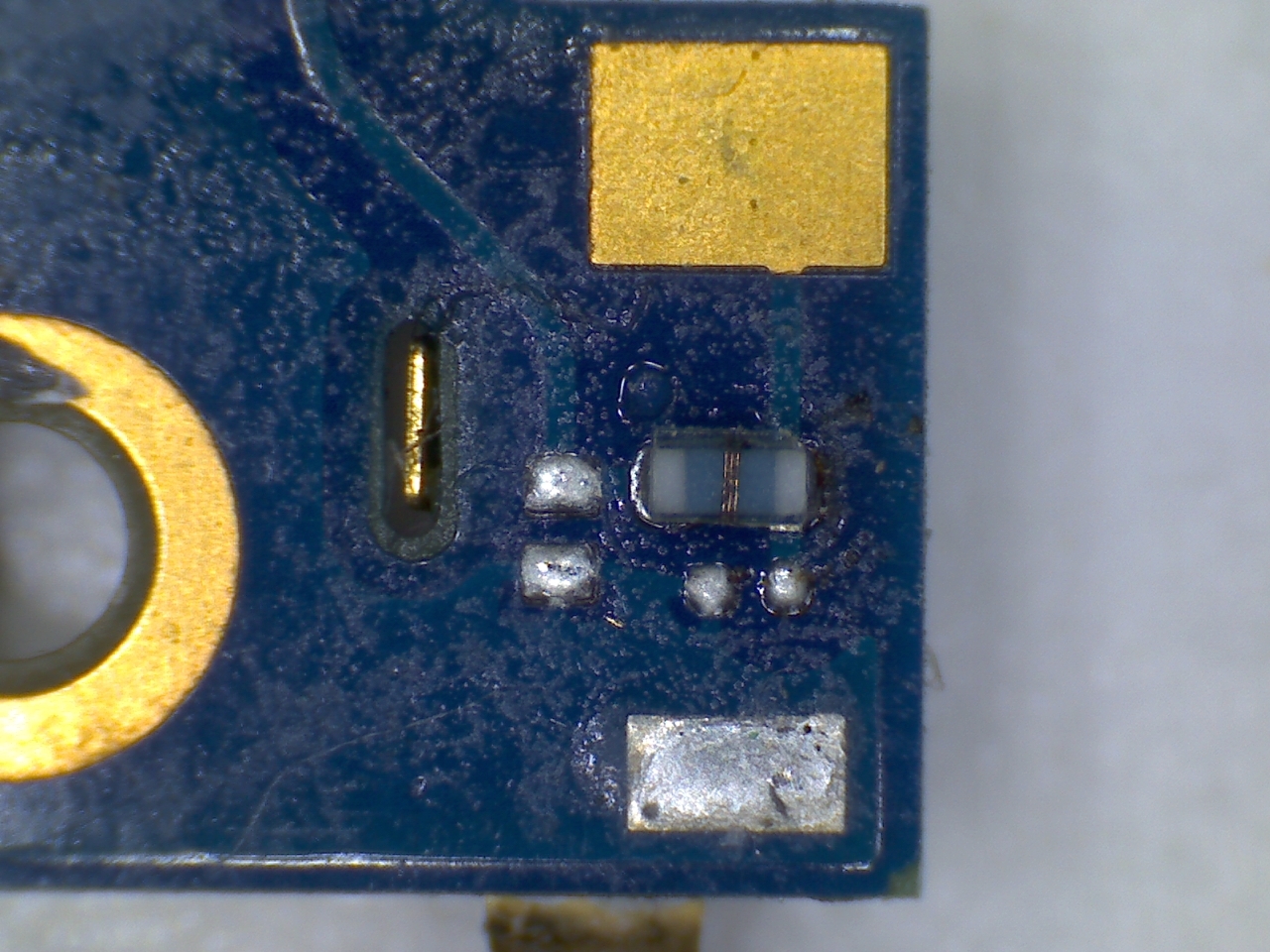

Hallo, ich bin neu hier im Board, habe zwar schon viel gelesen, aber nun mal eine erste Bitte. Habe hier ein Bild von einem SMD-Bauteil von einem Iphone 3G- Board beigefügt. Hat Jemand irgend eine Ahnung, was es sein kann? Ich hab es mal durchgemessen und es scheint um die 0 Ohm Widerstand zu haben. Das ist noch ein zweites Mal in der Nähe der Batterie drauf, normalerweise - aber bei meinem Board fehlt es und müsste ersetzt werden. Hoffe, ich kann auch mal jemanden helfen.
Das da ist eine Spule im Nanohenry Bereich. Vermutlich im Bereich der Antenne?!

Hmm... vermutlich werden mich nachfolgende Poster zerreisen, aber ... versuch doch mal ne Drahtbrücke. Oder ein bis zwei Loopings in der Drahtbrücke... Nur als Test. Wenn es funktioniert super. Sonst musst du dir doch ein passendes Teil besorgen.

Hallo, es handelt sich um eine Spule. Das Bauteil muss nicht zwingend ersetzt werden. Eine kleine Modifikation stellt die Funktion wieder her. Mehr Infos per eMail.

Hallo, wäre auch sehr sehr dankbar über genaueres bezüglich dieser "modifikation"... eine einfache Lötbrücke ist hier nämlich nicht ausreichend, da der Empfang damit nämlich nur sehr schlecht ist.
#1801810

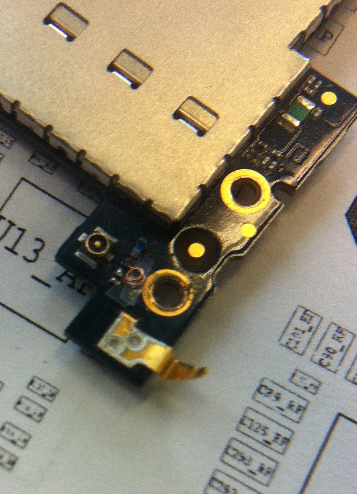

Du musst 2 Brücken machen eine oben und eine unten , dann ist dein Empfang auch wieder gut. Hier hast du eine Anleitung: http://www.mauron.net/iphonerepair/ ich habe mein logicboard jedoch nicht so geschändet wie er , ich habe bei der oberen brücke nicht auf dem logicboard herumgekratzt , sonder habe einen kupferdrat verzinkt und direkt mit diesem "goldenen Pin" verbunden und gut verlötet. Hält auch wunderbar.(unten auch) für die herumkratzer rei wars mir dann doch zu schade,wenn man es sauber macht hälts auch. Viele Grüße

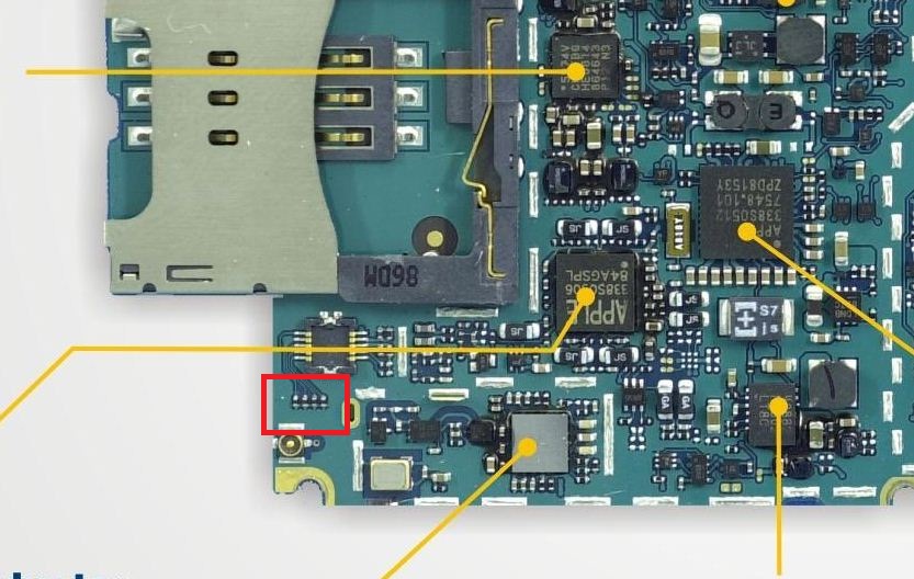

Hallo zusammen, ich habe beim Ausbau der Platine (Mainboard) diese vier Kerkos beschädigt bzw. sie sind nicht mehr da!! Hat das irrgendwelche auswirkungen auf die Funktion des Iphones. Diese Kerkos gehen wie es scheint auf ein Massepotential. Wenn ihr mir bitte weiterhelfen könnt. Vielen Dank im Voraus
Harald Klinger schrieb: > Wenn ihr mir bitte weiterhelfen könnt. Was ist denn an die Buchse, mit denen die Kerkos verbunden sind, angeschlossen?
Luk4s K. schrieb: > Harald Klinger schrieb: >> Wenn ihr mir bitte weiterhelfen könnt. > > Was ist denn an die Buchse, mit denen die Kerkos verbunden sind, > angeschlossen? Ein Stecker für die Funktion des Einschalteknopfes, eine Audiobuchse und ein schalter für Mute! Ich das geht alles auf diese Buchse! Kann das sein das die Kerkos nur zum stabilisieren da sind und es eventuell trotzdem funktioniert? Vielen dank
Kann sein, muss aber nicht. Harald Klinger schrieb: > Kann das > sein das die Kerkos nur zum stabilisieren da sind und es eventuell > trotzdem funktioniert? Kann sein, muss aber nicht. Man müsste genau herausfinden, an was die Kerkos angeschlossen sind. Wenn man sie ersetzen will, steht man vor dem Problem des richtigen Wertes und des Einbaus, oder hat schonmal wer erfolgreich <0603 von Hand gelötet?

Harald Klinger schrieb: > Hat jemand eine Ahnung welche Kerkos das sind? Also, wenns die Dinger in dem roten Karo sind, die würde ich eher für Widerstände halten. Kannst Du das Foto nicht vergrößern (Ausschnitt machen)? Old-Papa

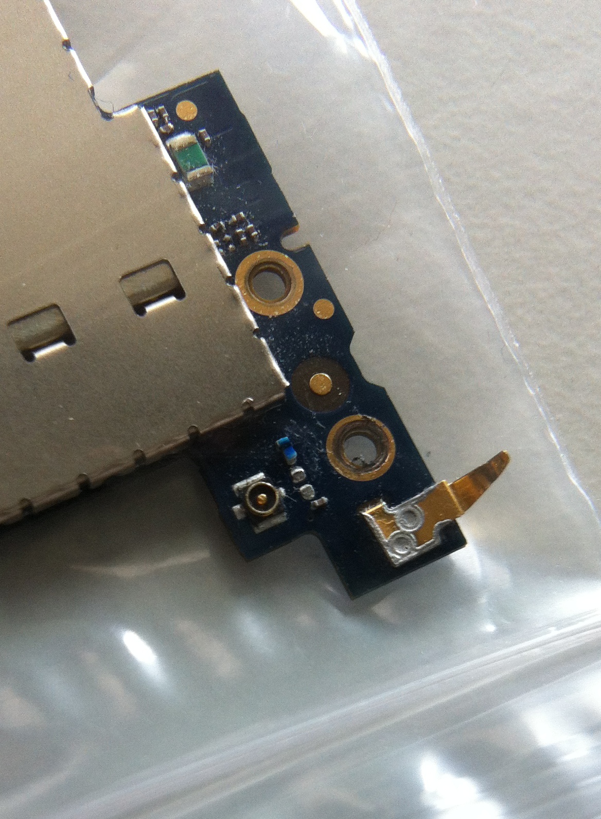

Tobi schrieb: > Du musst 2 Brücken machen eine oben und eine unten Hallo! Leider habe ich das gleiche Problem mit dem fehlenden SMD-Bauteil auf meiner iPhone-Platine. Noch ungünstiger ist, daß ich mich in der filigranen Welt des SMD-Lötens nicht auskenne. Kann mir jemand evtl. sagen, wie und aus welchem Kernmaterial ich die Spule nachfertigen kann, was mit "oben" und "unten gemeint ist und wie die Brücken sitzen müssen? Bin für jeden Hinweis dankbar. Frohe Ostern Gruß ich
Hallo! Meinen Beitrag kann ich leider nicht mehr bearbeiten. Im Vollbesitz meiner Ungeduldigkeit habe ich es geschafft, einen SMC-Widerstand aus einem Nokia ins iPhone zu löten. Der Empfang ist wieder hergestellt. Gruß Tim

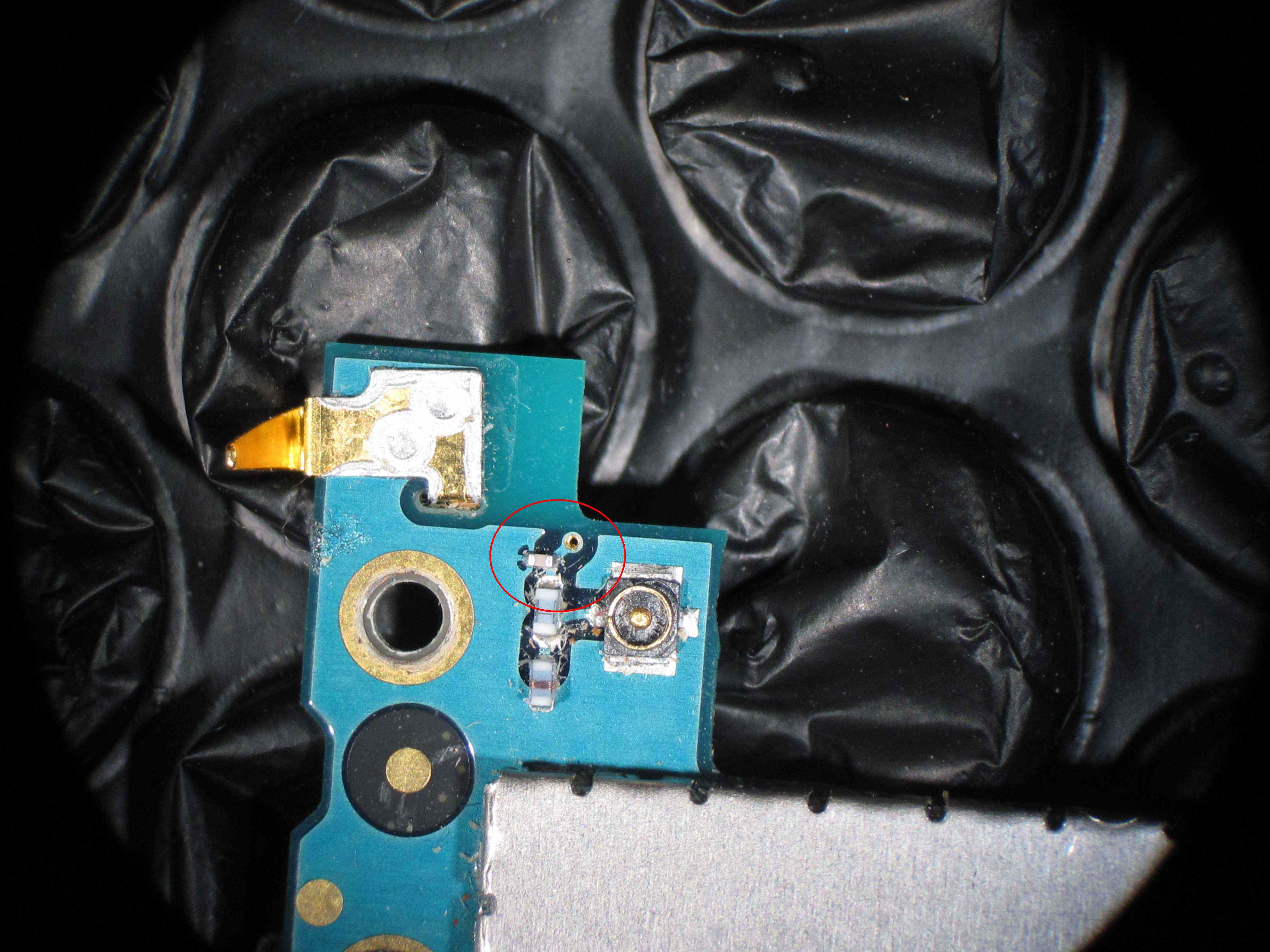

hallo, habe heute ein Iphone wieder bekommen, es handelt sich um ein 16GB 3GS, dies sich anfangs nicht einschalten lies, jedoch habe ich es jetzt zum laufen bekommen. habe aber folgendes bemerkt am logicboard des iphones, dass 2 kleine stück fehlen, einmal : die Antenne : die eigentlich für den empfang zuständig ist aber ich jedoch trotzdem Empfang bekomme und das zweite: ein kleines bauteil, bei der ich nicht selber sicher bin, für was dies zuständig ist... habe mal, 2 bilder dazugefügt, dass man sich's bildlich besser vorstellen kann und weiss was genau gemeint wird... wollt mal wissen, was ihr dazu meint.. ob diese dinge zweingend sind bzw. ob jemand weiss, für was das kleine bauteil zuständig ist.. danke für jede antwort mfg
Hi, das ist eine Spule, 3.6nH, 850mA (Bauform: 0603). Die sitzt direkt zwischen der Antenne. Also entweder ersetzten oder notfalls versuchen zu überbrücken, wenn du die Antenne wieder dran baust. Was durchaus sinnvoll ist, wenn du zuverlässig Empfang möchtest ;-)

Wer kann mir sagen, wie ich die Spulen an der Antenne überbrücken kann um wieder Empfang zu bekommen? Bei meinem iPhone 3GS ist das Bauteil der Platine abgebrochen an welchem sich der kleine Verbinder mit dem Antennenrahmen (Chromeframe) befindet. Somit habe ich jetzt null Empfang. (Ich habe mal das gepostete Foto eines Vorredners genommen. Dies entspricht sicherlich unser Beider Problem.

Die rot eingekreiste: 7.5nH - 1.4A - 0.08R Die rechts daneben: 1.2nH - 1.36A - 0.045R Gruß und viel Spass beim Löten ;)

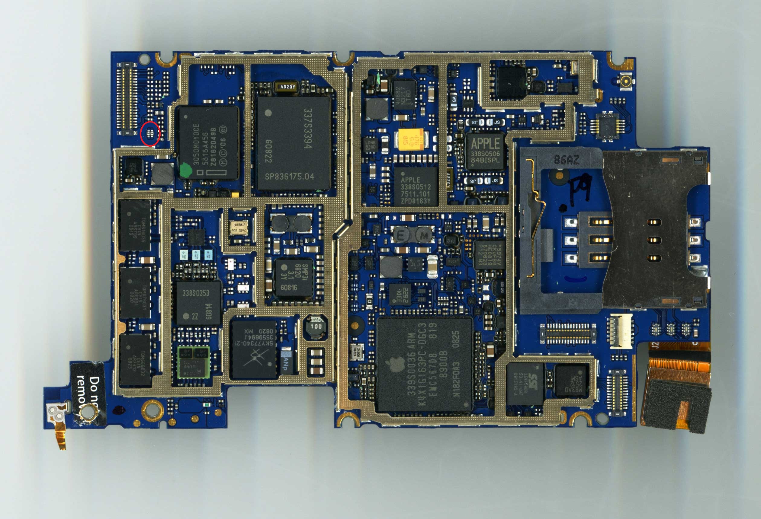

Hallo, bei meinem iPhone 3G fehlt genau dieser kleine "Baustein", weshalb es wahrscheinlich nicht vom iTunes erkannt wird und nicht aufläd. Weiß jemand was das ist und wie ich es wieder flicken kann? danke im Voraus mfg
#2455132
Ist ein Gleichtaktfilter: TCM1005 90 Ohm - 100 mA Wie man SMD's lötet -> youtube Da es nicht läd, tippe ich mal, dass auf dem Logic Board mehr defekt sein muss. Sieht nach einem Kurzen aus, eventuell durch Wasserschaden oder vielleicht einem defekten Ladegerät??! Such dir am besten einen Schaltplan bei google (Stichwort: iphone 3G schematic).. Viel Erfolg!

Hallo zusammen, ich habe ein ähnliches Problem. Auf meinem 3GS Board fehlt im Bereich des Antennen Connectors ein Bauteil, wahrscheinlich ein Widerstand, im Bild rot umrandet. Weiß jemand, um was für ein Bauteil es sich handelt? Danke im voraus Gruß Enrico
Da fehlt nichts; das goldene ist ein Via.

Tach zusammen, hatte das gleiche Problem mit einer fehlenden (abgebrochenen) Induktivität L85_RF (Spule: 1,2nH) und habe es bei mir jetzt behoben. Nachdem es sich als schwer herausstellte das Bauteil bei den großen Elektronikmärkten (C, R, F) zu bekommen, habe ich eine kleine Überschlagsrechnung angestellt und eine Luftspule berechnet, siehe PDF-Anhang, dabei spielt es eine große Rolle wie sehr man die Spule ausdehnt (lSpule). Ich habe relativ dünnen Draht aus einer Kupfer-Litze verwendet (ca.! 0,15mm) und damit eine Luftspule mit einem Durchmesser von 1mm und zwei Windungen gedreht. Die habe ich dann eingelötet und dann mit etwas Folie zwischen den Windungen und dem Schraubpad isoliert. Dann das iPhone eingeschaltet und den Windungsabstand (Länge der Spule) so lange variert bis der Empfangsbalken voll angezeigt wurde. Das ganze habe ich dann mit etwas Sekundenkleber fixiert. War selbst überrascht wie gut das geklappt hat, hoffe das hält auch lange so. Ich gebe zu, man sollte schon ganz gut löten können und/oder eine ruhige Hand haben, sonst wird das sehr schwer das Ding einzulöten. Alles die es ach probieren wollen, viel Erfolg!
