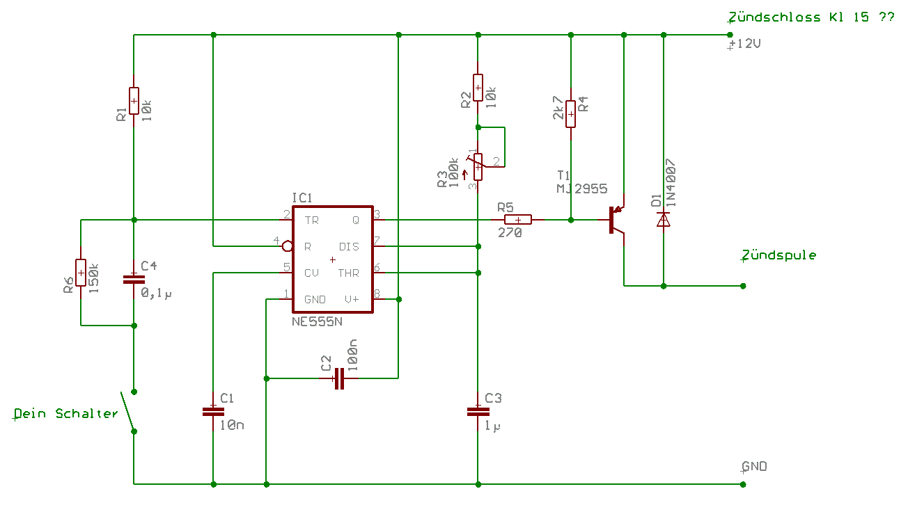

Hallo
Ist C4 und C2 der gleiche Elko?
Und wie viel F hat dann C1??
von Kevin K. (nemon) Benutzerseite
die gleichen Elkos sind es nicht, weil es sich hier um ungepolte
Kondensatoren handelt, also Folienkondensatoren, Keramikkondensatoren
und so weiter. C1 hat eine Kapazität von 10nF. Und 0,1µF ist
gleichbedeutend mit 100nF.
von Bryan (Gast)
ja dann ist aber c2 doch identisch mit c4??? kann ich denn trotzdem
elkos nehmen?

von Werner (Gast)
Die Schaltung erzeugt dir mit Hilfe eines Zündspule hohe
Spannungsimpulse.
Kannst du im KFZ verwenden oder auch als Elektroschocker.
von Bryan (Gast)
das soll als Zündunterbrecher wirken, also vor die zündspule geschaltet
werden, damit nur der impuls weg genommen wird
von mhh (Gast)
Wenn das so in ein Fahrzeug verbaut werden soll funktioniert es nicht
sehr lange (Spannungsspitzen im Bordnetz). Außerdem wird die Zündspule
meines Wissens nach gegen Masse unter Strom gesetzt.
Nein, sonst hieße nicht der eine C4 und der andere C2.
Wenn Franz und Josef identisch sind, dann heißt er Franz-Josef.
Als kleiner Trost: wenigstens haben beide die selbe Kapazität.
> kann ich denn trotzdem elkos nehmen?
Du wirst kaum einen (aktuellen) Elko mit 100nF finden... :-o
Ich möchte an der Qualität des Plans etwas zweifeln:
"Dein Schalter" ist kein Bauteil, sondern nur zwei Junctions und ein
Netz. Diese Schaltung ohne weitere Filterung der Versorgungsspannung
direkt am Zündschloss kann am Bordnetz für lustige Effekte sorgen.

wo ist dann der direkte unterschied von c2 und c4... das der eine
ungepolt ist und der andere gepolt.
das alles kommt ja nicht ans zünschloss sondern klink ich das ganze an
den zigarettenanzünder.
Im Schaltplan ist garkein Kondensator gepolt.

von Axel R. (Gast)
schafft der Transistor nie im Leben direkt ohne Treiber, oder?
Kondensator nimm irgendwas wo 104 (100nF) drauf steht. Am Pin5 einen, wo
103 (10nF) drauf steht.
Was wird auf dem 1µF drauf stehen? 1µF oder 105. die 10n und die 100n
sind wurscht, der 1µF sollte ein Foilienkondensator sein (MKT steht
meist dabei).
Der 555 bekommt noch einen 47 Ohm Widerstand in Reihe zum Pin8 und
parallel zum PIN8 und PIN1 einen kleinen 47µF/35V Elko und eine 15V
Zener-Diode, sonst macht der 555 das nicht lange mit.
1µF:-->
http://de.farnell.com/epcos/b32529-c-105-j/kondensator-film-63v-1uf/dp/1692372
100nF:-->
http://de.farnell.com/vishay/bfc237011104/kondensator-mkt-100nf-63v-10/dp/1413779
10nF: -->
http://de.farnell.com/vishay/bfc237041103/kondensator-mkt-10nf-250v-10/dp/1413795
47µF/35V: -->
http://de.farnell.com/rubycon/35yxf47m6-3x11/elko-radial-47uf-35v-105-c-rm2/dp/1144626
15V Z-Diode: -->
http://de.farnell.com/vishay/bzx55c15-tap/zenerdiode-15v-0-5w-5-do35/dp/1779207

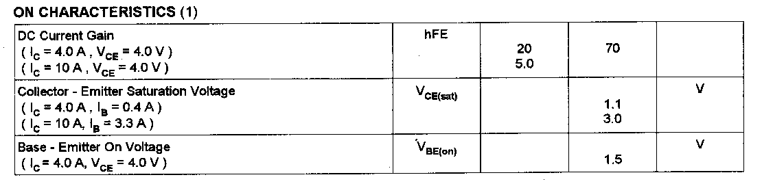

Nochmal: Du wirst um einen Treiber für den Transistor nicht umhin
kommen.
Der 2955 ist für diesen Zweck mit der schlechteste Transistor
schlechthin mit seinen 3Volt Sättigungsspannung. Da bleibt von den
12Volt nicht viel übrig -ohoh Wo willst Du 3.3A Basisstrom hernehmen, um
die 10Ampere zu schalten??
Oben sagte Frank, "lass es" (sinngemäß). Dem schliesse ich mich an.
Dafür kannst Du bestimmt bessser Auto im Gelände fahrn, als ich ;))
Axelr.
von Axel R. (Gast)
zwischen den 555 und einem "dicken" P-Kanal Mosfet (und kein MJ2955!)
kommt ein TLP250 zwischen.
http://de.rs-online.com/web/search/searchBrowseAction.html?method=searchProducts&searchTerm=tlp250&x=0&y=0http://de.rs-online.com/web/search/searchBrowseAction.html?method=searchProducts&searchTerm=tlp250&x=0&y=0
Dann sollte es gehen ;))
Aber naja, so einfach ist das nicht - gerade mit den Zündimpulsen usw.
Such mal nach "EBZA". Mit deren Entwicklung und Test habe ich mir vor 25
Jahren meine Gesellenlorbeeren verdient.
