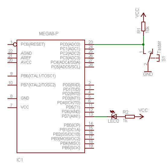

Hallo!
Ich bin dabei mir ein AVR Experimentierboard mit einem ATMega8
aufzubauen. Nun habe ich folgende Frage: Wie schliesse ich die LED's und
die Taster richtig an. Ich finde nähmlich egal wieviele Schaltpläne ich
auch suche immer die gleiche Lösung wie im Dateinanhang.
Aber das finde ich doch sehr unlogisch, denn in diesem Fall leuchtet ja
die LED, wenn der Portausgang auf logisch 0 steht. Und wenn ich den
Taster drücke liegt am Porteingang eine logische 0 an.
Ich finde das müsste doch genau umgekehrt sein, also die LED auf GND.
Und die Taster auf VCC (Widerstand auf GND). Damit bei einer logischen 1
am Portausgang auch die LED brennt und der Taster beim drücken eine
logische 1 an den Porteingang liefert.
Oder versthe ich da etwas falsch??
Gruss
Michi
Im Regelfall lässt man beim Taster den Widerstand auch noch weg.
Der µC hat einen eingebaut und kann ihn bei Bedarf zuschalten.
Macht ja nichts :-)
Software ist geduldig. Der ist es egal, ob sie jetzt einen Pin auf 1
oder auf 0 setzen muss, damit die LED leuchtet :-)
Der Grund dafür liegt in der Vergangenheit:
Frühere Prozessoren konnten mehr Strom vertragen, wenn der Strom von
aussen in den µC hineinläuft (also von extern + über den Prozessor nach
GND) als umgekehrt.
Und das ist dann so geblieben. Es gibt nichts was sich so hartnäckig
hält, wie eine Tradition.
Bei Eingabeelemente macht man das alerdings wirklich gerne umgekehrt.
Ruhezustand ist High, Betätigung ist Low.
Ist der Ruhezustand auf einem Draht die positive Spannung, dann merkst
du sofort, wenn der Draht abgerissen ist: Die Schaltung dahinter geht
dann auf Dauerfeuer über.
Hast du aber Masse als Ruhezustand, dann kannt du den Draht abreissen
und merkst meistens gar nichts, bis du den Taster zum ersten mal
betätigst und sich nichts rührt.
Lieber einen Fehler frühzeitig durch Fehlfunktion zu erkennen als dann
wenn man die Funktion brauchen würde und nichts rührt sich.
Dazu kommt natürlich, dass die AVR zwar PullUp Widerstände eingebaut
haben aber keine PullDown
>dass ich am besten einfach von vorneherein
>umdenke und wenn ich die LED leuchten lassen will eine 0 anstelle einer
>1 setzten muss.
Nö. Musst du nicht, du kannst es auch anders herum machen. Und gerade
für Experimentierboards, wo man mal schnell was probieren, und den
Portzustand per LED anzeigen will, ist "1 = An" eingängiger. Das das bei
älteren Prozessoren nicht geht, mag ja so sein, aber früher war eben
doch nicht alles besser.
Die Schaltung dazu solltest du alleine hinbekommen :-)
Oliver
OP
Also dann kann ich es doch so machen:
Ich wusste eben gar nicht ob das überhaupt so geht! Oder ob es aus
irgend einem Grund so sein muss wie die angehängte Schaltung.
Gruss
Michi
> Und die Taster auf VCC (Widerstand auf GND). Damit ... der Taster beim drücken
>eine logische 1 an den Porteingang liefert.
Das kann man machen, allerdings ist beim AVR da schalten gegen Masse
üblich, weil der Pull-Up-Widerstände schon eingebaut hat. Pull-Down muß
man extra dranbasteln.
Oliver

Naja, die Kernfrage war ja nach der Beschaltung auf einem "AVR
Experimentierboard". Die Betonung liegt da ganz klar auf Experimntieren.
In einer endgültigen Anwenderschaltung kann man es machen, wie man will,
aber beim Experimentieren kann es schon mal vorkommen, dass man einen
Eingang, an dem ein Taster hängt, als Ausgang schaltet. Was dann?
Die Taster an GND (oder Vcc) sollten schon mit einem Reihenwiderstand
von ca. 150 Ohm und einem Pullup (oder Pulldown) von ca. 10 kOhm
betrieben werden.
Und wenn die LEDs alle über je einem Transistor mit Basis- und
Kollektor-Widerstand betrieben werden, nutzt man den
AVR-Ausgangs-Aussteuerbereich von 40mA nicht aus, kann die so
beschalteten LED-Anzeigen aber auch parallel auf einen Eingang zur
Pegelkontrolle hängen OHNE Beeinflussung des Pegels.
Wie oben geschrieben - nur zum Experimentieren. Auf dem STK600 ist es
jedenfalls so gemacht worden
Blackbird

OP
Vielen Dank für die Tipps!
Ich habe am Board nun etwas weiter gelötet, und die LED's und Taster so
angeschlossen, dass bei einer 1 die LED leuchtet und beim drücken des
Tasters ein 1 Impuls an den Port geliefert wird.
Ich werde mich nochmals melden, sobald ich das Bord fertig aufgebaut
habe.
Gruss
Michi
