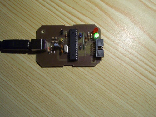

von Sven K. (svenk)
Wie sehen Deine letzen Zeilen von dmesg aus wenn Du den USB-Adapter
abziehst und wieder ansteckst ?
Gruß Sven
P.S.: Bitte auch ein Bild vom Aufbau zeigen.

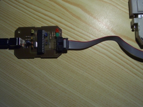

Irgendwo ist da der Knuddel drin.
Bild 1 ist der USBasp-Adapter beim flashen (STK200, parport0)
Bild 2 im eigentlichen Adapter-Betrieb USB zu ISP

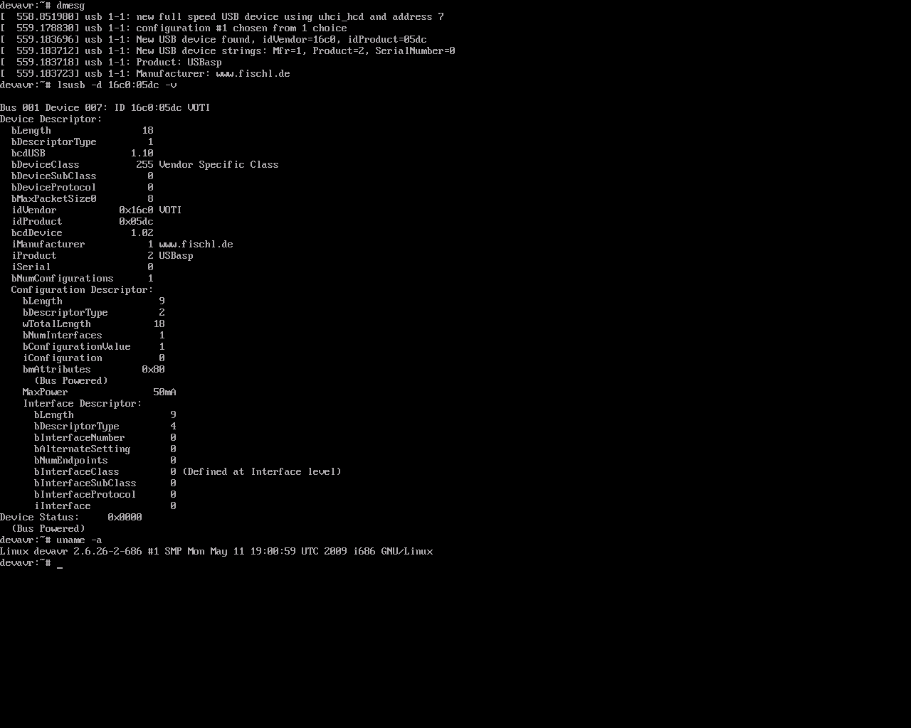

von Sven K. (svenk)
Hmm,
ich habe mal im Anhang eine Ausgabe wie es unter Debian aussieht.
Mit lsusb versuche mal das Device genau so anzuzeigen. (siehe
Screenshot)
Ich vermute das der AVR immer noch nicht gescheit läuft.
Gruß Sven
von Dietmar P. (dietmar2)
Stimmt, da fehlt offenbar noch was.
Bei mir bringt dmesg nur:
... usb 2-7: new low speed USB device using ohci_hcd and address 5
... usb 2-7: configuration #1 chosen from 1 choice
Die weiteren Angaben wie
... New USB Device found, idVendor ...  etc.
erscheinen nicht.
Der findet offenbar keinen Treiber dazu?
Ich das debianbasierte Ubuntu in der neuesten Version (Karmic).
Nachtrag:
Ich habe die ID's gefunden und lsusb wie bei Dir aufgerufen und erhalte
die gleichen Angaben.
Warum tut das dann nicht. Immer noch der Fehler:
avrdude: error: usbasp_transmit: error sending control message: Timer
expired

von Martin e. C. (eduardo)
in deinem Bild: "cimg4063.jpg"
was ist das genau?
da gehst du von USBasp über 10 Poliges Kabel nach eine 25 poliger
stecker (oder Buchse) oder sehe ich das Falsch? wo geht dann hin?
Hallo Martin,
unter Windows habe ich nur den Treiber von Fischl installiert und der
Adapter wird erkannt.
Geflasht habe ich ihn nicht, weil AVRStudio4 den Programmer STK200 nicht
mehr kennt.
Das Bild 4043 zeigt den USB-Adapter über den 10-Pin (rechts) gehts zum
Programmer STK200, ist ein Paralellport mit dem IC 74HC244. Der
Programmer hat keine eigene Stromversorgung, deshalb muss der Adapter an
USB anschlossen werden. Dazu werden die entsprechenden Jumper auf der
Platine auf "Stromversorgung Zielhardware" und "flashen Firmware" setzt.
Das scheint auch zu funktionieren.
Habe mir jetz mal avrdude 5.10 installiert und da sieht das Ganze dann
aus wie in dem angehängten Bild.
Dietmar
Hallo Sven,
danke für die Aufklärung meines Vorhabens an Martin und für den Versuch
in meinem Sinne mit dem flashen das Atmega32.
Bitte schau Dir doch mal das Bild an in dem Beitrag weiter oben. Da
scheint doch alles in Ordnung. Den Timerfehler bekomme ich ob ich am ISP
etwas anschließe oder nicht.
Ich tippe auf einen Defekt im Atmega8? Debian erkennt ihn offenbar als
USB und über den ISP kann ich ihn ja flashen.
Hallo Sven,
zuerst einmal wieder danke für Deine Mühe. Leider habe ich keinen
Erfolg, aber der Reihe nach.
Mit rcos erzählt mir dmesg schon mehr und das siehst auch aus wie bei
Dir:
usb 1-5: new low speed USB device using ohci_hcd and address 5
usb 1-5: configuration #1 chosen from 1 choise
usb 1-5: New USB device found, idVendor=16c0, idProduct=05dc
usb 1-5: New USB device strings: Mfr=1, Product=2, SerialNumber=0
usb 1-5: Product: USBasp
usb 1-5: Manufacturer: www.fischl.de
Aber beim Aufruf von avrdude erhalte wieder sofort den gleichen
Timer-Fehler wie bisher. Der zweite Aufruf von avrdude bringt auch den
gleichen Fehler wie bei Dir. Offenbar verliert er das Device. Wenn es
wenigstens beim ersten Mal gehen würde.

von Sven K. (svenk)
Hallo Dietmar,
mir ist noch etwas im Bild 1 aufgefallen:
Du benutzt scheinbar ein Verlängerungskabel vom LPT Port.
Bitte nehme mal die kürzeste Verbindung,
die irgendwie möglich ist und
programmiere den usbasp noch mal neu.
(kein Verlängerungskabel LPT)
Dies könnte durchaus das Problem sein.
Gruß Sven

von Sven K. (svenk)
Hallo Dietmar,
das ist doch sehr gut.
Es freut mich, das wir mit der Suche erfolgreich waren.
Viel Spass beim Programmieren ;-)
Gruß Sven
P.S.: Die Begründung liegt also in dem nicht sauber programmierten AVR.
Das zu lange Kabel am Parallelport kann dazu führen das die Flanken
am Ende so verschliffen sind, das dann die Bits kippen und
der Flash im AVR nicht richtig programmiert wurde ;-)
