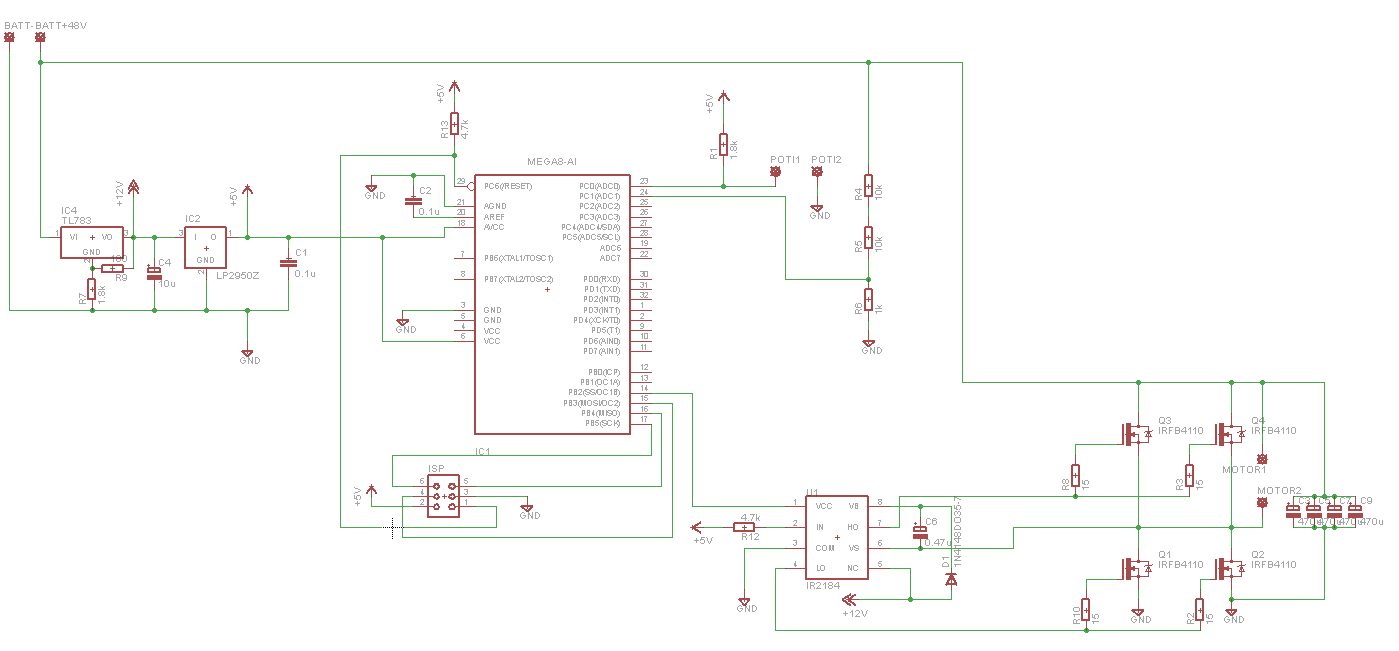

Vom Prinzip her die 2-Quadranten-Schaltung von
http://www.mikrocontroller.net/articles/Motoransteuerung_mit_PWM
Hätte bei blockiertem Motor und 100% PWM einen Strom von 5-6x des
Dauerstroms angenommen. Das wären dann ca. 160A. Aber scheinbar fließ
da, zumindest kurzzeitig, viel mehr.
Hat jemand eine Idee?

Schaltplan?
von Flo (Gast)
Und unten rechts der Mosfet, das sieht so aus als wäre Source nicht
angeschlossen (unter dem Kabel), weil die Kupferfläche zu Ende ist?

2. Leider habe ich deinen Schaltplan nicht. Das Bild kapiere ich nicht.
Baust du eine Halbbrücke? Ach poste einfach mal dein Schaltbild. Du
brauchst unbedingt kurze Wege für den Rückstrom, d.h. dein Mosfet
schaltet ab, der Strom möchte weiterfließen. Der Strom sucht sich
seinen Weg! Dein Elko's müssen dicht dran sein und einen wirklich
niedrigen ESR haben.

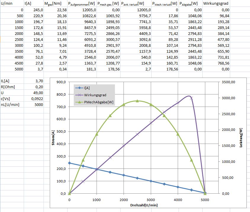

Habe mal den Motor mit 1A Strom druchgemessen(Datenblatt gibt es zu dem
Motor leider nicht). Dazu war eine Spannung von 200mV nötig. Somit hat
der Motor einen Wicklungswiderstand von 0,200Ohm. Das ergibt bei 49V
Spannung der Lipos 245A beim Anfahren oder blockieren.
Da ich bei den letzen Versuchen nur 6s Lipos mit 24V verwendet habe,
sollte ungefähr ein maximaler Strom von ca. 120A aufgetreten sein. Dabei
sollten theoretisch beide MOSFETs überleben. Selbst wenn die
Stromverteilung auf die Beiden ungleichmäßig ist, sollte es gereicht
haben. War aber scheinbar nicht so.
Habe auch mal die Motordaten mit den Formeln von
http://www.urlaub-und-hobby.de/metallbaukasten/so04dt.html berechnet.
Das Ergbenis sieht man im Anhang. Bin noch auf Fehlersuche, da der Motor
eine maximale mechanische Leistungsabgabe von 1200W haben soll und ich
mit den Berechnungen auf knapp 3000W komme.

von Raimund R. (corvuscorax)
NACHTRAG:
Für den Fall, daß Du tatsächlich die Schaltung wie in Deinem angegebenen
Link aufgebaut hast und jeweils zwei MOSFETs parallel geschaltet wurden
um die Stromfähigkeit zu erhöhen, dann könnte es durchaus ein Problem
geben, vorausgesetzt ich konnte das Bild von Deinem Hardware-Aufbau
richtig deuten:
Sehe ich das richtig, daß alle vier MOSFETs ohne Isolation auf den
Kühlkörper geschraubt sind???
Wenn dem so ist, ist zumindest bei einem MOSFET-Pärchen Drain und Source
kurzgeschlossen - und das dürfte auf dem Bild das obere Pärchen sein.
Damit ist folglich das obere MOSFET-Pärchen ohne Funktion und für das
untere Pärchen stellt sich nun die Frage welche Funktion (T1 oder T2) es
nach dem Prinzip-Schaltbild von Deinem angegebene Link erfüllt. In
beiden Fällen wird es aber mächtig Strom aus Deinem Akku ziehen und es
ist kein Wunder, das dieses MOSFET-Pärchen nach kurzer Zeit abraucht.

von avion23 (Gast)
Eine Möglichkeit die Fets zu schützen wäre ZD15V zwischen Gate-Source
direkt am Fet. Für jeden. Das ändert aber nichts am prinzipiellen Aufbau
und killt nur Überspannungen.
Dein Aufbau ist Murks. Anfahrstrom ist ~10x Nennstrom bei
Elektromotoren, deine 250A sind realistisch. Bitte berechne bei diesem
Strom den Spannungsabfall auf der Source Leitung. Danach bleibt nicht
mehr übrig für die Gatespannung.
Selbst wenn die ohmschen Eigenschaften okay sein sollten wirken derart
lange Leitungen als Induktivität. D.h. das Ding schwing beim
ein/ausschalten fröhlich vor sich hin, der Fet hat ja auch noch eine
Kapazität. Deine Gateleitung ist noch induktiver, das kann nicht
funktionieren.
Ich bin mir nicht sicher, aber: Bei 1kHz PWM Frequenz kommt die
Motorspule wahrscheinlich in die Sättigung, dann kann der Strom auf sehr
große Werte ansteigen und ist nur durch ohmsche Widerstände begrenzt.
Wenn du die Frequenz größer machst und definiert schnell schaltest
kannst du einen konstanten Strom in der Spule aufrecht erhalten.
Continous mode in step-down reglern. Das würde die FETs auch bei
blockierendem Motor schützen und das Drehmoment erhalten.
Ansonsten: Schaltplan!

von Sebastian (Gast)
Die große Verlustleistung liegt mit Sicherheit an den fehlenden Dioden.
Ich baue schon viele Jahre Fahrtregler für RC-Modelle und die Defekte
kommen ganz selten durch Überlastung der FETs sonder meist durch die
Dioden, die fast den selben! Strom wie die FETs tragen müssen. Bei
Volllast ist alles kein Problem, da fließt nur Strom durch die FETs. Bei
unterer Teillast fließt viel durch die Dioden.

von Maik (Gast)
@Sebastian
An welche Stelle sollte man Dioden einsetzen? Prinzipiell sollte die
Schaltung ohne zusätzlich Dioden auskommen. Funktionsweise bei dem 2
Quadrantensteller ist die, dass der High Side Mosfet anstatt einer Diode
verwendet wird. D.h. er wird von dem Mosfet Treiber dann geschaltet,
wenn der Low Side Mosfet aus ist.
@Flo
Die Kupferplatine ist schon richtig gemacht. Sieht nur auf dem Foto so
aus, als würde der Source Anschluss nicht richtig verbunden sein.
einen Schalplan habe ich im Anhang beigefügt.(Pinbezeichnung des 2184
ist nicht richtig da er nicht in der Lib war und ich nicht extra einen
machen wollte)
@Reimund Rabe
Habe für jeweils 2 Mosfets einen Kühlkörper genommen. Die High und Low
Side Mosfets sind nicht durch den Kühlkörper verbunden. Das mit den
Spannungen werde ich noch kontrollieren wenn ich den Motor wieder dran
habe.

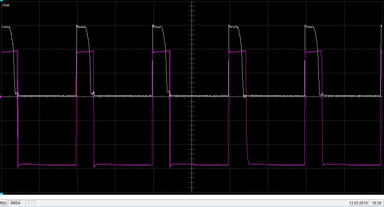

Habe in den letzten Tagen so einiges auf dem Schreibtisch gemessen. Zu
Testzwecken habe ich einen kleinen Dc Motor mit 15V und 20mA
Leerlaufstrom genommen. Benutze für diese Zwecke nur zwei Mosfets um den
Fehler einzukreisen.
Hatte als erstes die Stromaufnahme der gesamten Schaltung gemessen.
Dabei folgende Werte festgestellt:
Motor aus: 0,1A;
Motor "vollgas": 0,3A
PWM >0% oder PWM <100%: 2,4A!
Scheinbar verbraucht die Platine mit Mega8, dem Mosfet Treiber und die
Verluste durch den Spannungsregler ca. 10mA
Zusammen mit dem Motor im Leerlauf dann ca. 30mA. Kommt also hin.
Nur leider fließen bei einem beliebigen PWM-Wert ungleich 0 und 100%
Ströme von ca. 2,4A. Mehr kann mein Netzteil auch nicht liefern, somit
gibts scheinbar einen Kurzschluss bei aktiver PWM.
Entfernt man die Leitung zu dem Drain am High Side Mosfet funktioniert
die PWM einwandfrei und es fließen Ströme <30mA. Nur funktioniert dann
natürlich das Abbremsen des Motors nicht mehr und der Motor läuft bei
verringerung der PWM einfach aus.
Anschließend habe ich einen 18 Ohm Widerstand an den Drain des High Side
Mosfets gelötet um mit dem Oszilloskop den Spannungsabfall und somit den
Strom durch den high Side Mosfets zu gemessen.
Das Oszillogramm füge ich noch hinzu.
von Maik (Gast)
Wie man in dem Oszillogramm sieht, tritt der Hohe Strom (weiße Linie)
nur für kurze Zeit auf. Die PWM betrug in diesem Fall ca. 80%. Die rosa
Linie ist der Gatespannungsverlauf des high Side Mosfets. Es sieht so
aus, dass wenn der high Side Mosfet zuschaltet der Strom extrem
ansteigt. In diesem Fall auf fast 1A (15V gemessen und bei 18 Ohm).
Habe die beiden Gatespannungen kontrolliert. Beide Mosfets bekommen
abwechselnd ca. 10V am Gate. Was zum vollen durchschalten ausreichen
sein wird. Das Schalten der Mosfets überschneidet sich auch nicht. Die
Totzeit des Mosfet Treibers von 500ns wird scheinbar eingehalten.
Habe auch schon mehrere Mosfets ausprobiert. Bei allen das gleiche
Problem. Habe auch einen anderen IR2184 ausprobiert. Auch da das
gleiche. Hat jemand eine Idee was es noch sein kann?
Maik schrieb:
> ... Schaltplan
VCC am IR2184 kommt von einem Portpin? /IN liegt immer auf +5V? Sorry
aber da passt einiges nicht. Und warum R12?
Für C6 musst du einen keramischen Typen haben.
Selbst wenn VCC am IR2184 auf 5V liegen würde, dann wär die Spannung
VIEL zu gering. Die FETs haben eine VGS(th) von max. 4V. Die werden viel
zu langsam schalten, außerdem wirst du den im Datenblatt angegebenen
RDS(on) nie erreichen, da der bei VGS=10V gilt und nicht 5V.
15 Ohm an den Gates würde ich ebenfalls halbieren. Die langen Leitungen
zum vom Treiber zum Gate sind ein absolutes No-Go, da hier ein hoher
Spitzenstrom fließt (EMV) und außerdem die Schaltflanken verwischt
werden oder auch Ringing auftreten kann (Hängt von der Induktivität der
Zuleitung ab).
Außerdem: die von dir gewählten FETs haben eine Eingangs Kapazität von
10nF(!!), da würde ich mich mal nach anderen FET Treibern mit mehr Dampf
umschauen.
Und: Man wählt MOSFETs nicht (hauptsächlich) nach dem Strom aus, der im
Datenblatt auf Seite 1 steht. Das ist so ne Art Marketing Angabe um den
FET gut dastehen zu lassen. Du musst immer abschätzen ob die erzeugte
Verlustleistung den FET nicht killt. Verlustleistung ist hauptsächlich
I²*Rds(on).
Außerdem musst du auch die Derating-Kurven und den thermischen
Widerstand des (in diesem Falle relativ kleinen) TO220 Gehäuse beachten.
Bei höherer Temperatur kann der FET nicht mehr so viel Verlustleistung
ab.

Also auf Deinem Bild vom 08.03.2010, 09:35 Uhr, kann man keine zwei
getrennten Kühlkörper für die beiden MOSFET-Pärchen erkennen. Somit wird
die S-D-Strecke des oberen Pärchens vmtl. vom unteren Pärchen über den
nicht isolierten Einbau via Kühlkörper kurzgeschlossen.
Irgendwie bekommt man den Eindruck, daß Deine Aussagen sich weder mit
dem Schaltplan noch mit dem realen Aufbau in Einklang bringen lassen.
Dies wurde u.a. belegt durch den von Dir geposteten Schaltplan, nachdem
eigentlich nichts an den MOSFETs passieren dürfte, wenn man am IR2184
den IN-Pin an +5V hängt und Vcc vom MEGA8 schalten läßt.
Weiterhin kann ich den Aussagen von 'Simon' nur beipflichten, daß es
gravierende Mängel in der Auslegung der Schaltung gibt - mal ganz davon
abgesehen, daß der Aufbau nicht fördernd ist um schnelle Schaltflanken
zu ermöglichen. Da hilft dann auch kein guter Treiber-Baustein, wenn
alles durch's 'Layout' wieder dermaßen verschlechtert wird.
