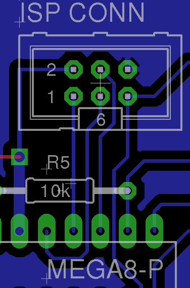

Dein ISP wird aber vermutlich nicht funktionieren da du am
MOSI pin einen dicken C (C12) dran hast und mit 120 Ohm an GND
klemmst....

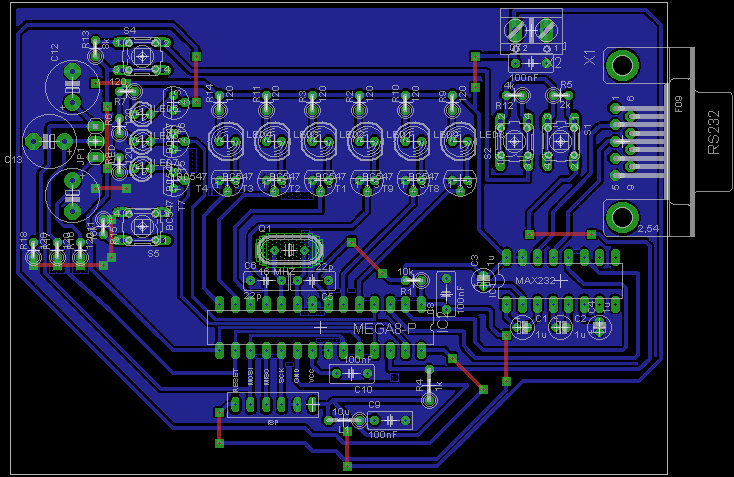

von Falk B. (falk)
@  InFaIN (Gast)
>Ich hoffe der Schaltplan funktioniert so...
Ist soweit OK. Wenn gleich
-  man keine Transistoren für einfache LEDs braucht, kann man direkt an
den AVR klemmen.
- einige Werte und Bauteilnamen schlecht platziert sind
- an JP1 stimmt was nicht mide den Signalnamen und deren Platzierung,
sollte man prüfen.
- Durchgezogene Signale durch Bauteile sind unzulässig
- Im Layout sollte man keine schrägen Lötbrücken setzen, nur vertikal
und horizontal.
MfG
Falk
Das Layout um die Oszillatorkondensatoren ist miserabel. Deren
Masseanschluss sollte auf kürzestem Weg zurück an den nächsten Massepin
des Controllers. Bei dir fährt der Rückstrom (besonders beim linken)
gigantische Umwege, damit hast du ein gute Chance auf Störeinkopplungen
in den Oszillatorkreis... :-o
Sieh dir mal das an: http://www.lothar-miller.de/s9y/categories/33-Quarz
BTW: sind deine 22p Kondensatoren wirklich so groß?

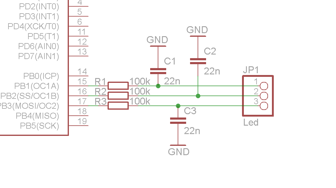

>Dann habe ich noch eine frage zu C11/12/13... diese habe ich zurzeit mit
>47qF bedacht.... ich bin mir nicht sicher ob der Wert ok ist zum glätten
>der Rechteckspannung...
47pF... Bei sehr viel R (>100K) und einigen kHz könnte das was werden.
Du hast hier aber 0Ohm zwischen AVR und dem Kondensator...
http://www.mikrocontroller.net/articles/Pulsweitenmodulation

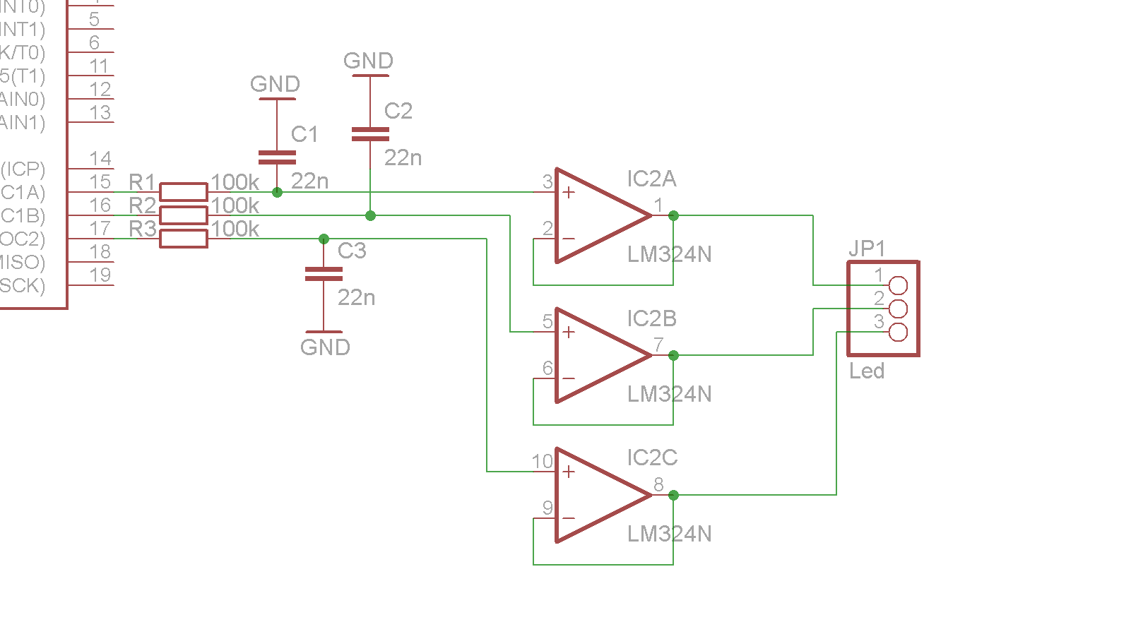

Hänge die Led doch so an den AVR:
AVR-PIN --(a)-- [R] --- [LED] --- [R] --(b)-- AVR-PIN
an a & b jeweils ein RC-Glied zum glätten und dann auf den ADC
So kannst du die Led Umpolen, + Per PWM schalten und per ADC
den Strom messen.
von Stephan M. (stephanm)
Kleinigkeiten, die mir (als Selbstätzer) auffallen:
ISP:
- Würde ich nicht drauf verzichten. Im Zweifelsfall lieber die Schaltung
so anpassen, dass die vier ISP-Pins am µC auch wirklich für ISP
benutzbar sind.
- Zweireihigen Wannenstecker mit Verpolungsschutz verwenden.
Befestigungslöcher:
- Falls geplant ist, die Platine in ein Gehäuse einzubauen, dann fehlen
Löcher für die Verschraubung im Gehäuse.
- Falls nicht geplant ist, die Platine in ein Gehäuse einzubauen, würde
ich vier Löcher in die Ecken der Platine setzen, um dort kurze
Distanzbolzen anzuschrauben, so dass die Unterseite der Platine nicht
auf dem Tisch aufliegt. (Das geht in dieser Layout-Variante zum Beispiel
schon mal garnicht wegen der Leiterbahnen rechts und links oben!)
Taster:
- Die Taster sind ziemlich wild über die Platine verteilt :-) Das könnte
man sicherlich ergonomischer gestalten. Überhaupt ist ja noch Platz auf
der Platine, warum sollte man daher gerade die Taster irgendwo
zwischen die Bauteile reinbatzeln?
- Der Normmensch ist Rechtshänder und hat es demnach gerne, wenn rechts
neben den Bedienelementen ein bissl Platz ist. Bei Dir sitzt ein Taster
kurz vor knapp im Bereich der Sub-D-Buchse, so dass Menschen mit
Wurstfingern (so wie ich) möglicherweise an dieser hängen bleiben oder
die Leitungen (falls die Sub-D-Buchse nicht gekapselt ist) berühren.
Gehen wird das zwar auch so, aber vielleicht findet sich ja eine in
dieser Hinsicht bessere Layout-Alternative?
- Überhaupt würde ich andere, möglicherweise (wenn auch nur ein
bisschen) größere Taster verwenden.
Drahtbrücken:
- Wie soll die Drahtbrücke unterhalb der drei stehenden Widerstände
links in der Mitte realisiert werden? Zwei Drahtenden durch ein Loch
durchstopfen?
- Kurze Drahtbrücken gehen beim Aufbau am einfachsten und schnellsten
mit nicht isoliertem Draht. Damit der keine Kurzschlüsse zwischen
Bauteileanschlüssen verursacht, würde ich den Sicherheitsabstand zu
umliegenden Pads etwas erhöhen. Platz wäre ja noch vorhanden.
Allgemeines:
- Ich weiß nicht ob das Layout auf ein PCB-"Standardmaß" abgestimmt ist
(100x60mm^2, 100x75mm^2?)? Wenn ja würde ich am Rand etwas mehr Luft

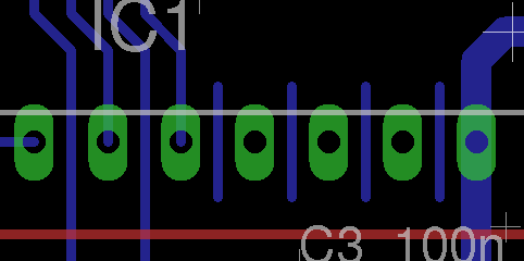

lassen. Beim selber herstellen von Platinen kommt es gelegentlich vor,
dass die Platine in der Nähe des Randes Fehler aufweist.
- Das Isolate-Setting für das Massepolygon sieht ziemlich klein aus.
Sowas würde mir ohne Lötstopp Schwierigkeiten beim Löten bereiten.
Für die meisten der hier genannten Punkte würde ich sagen: Klar, es geht
schon auch ohne bzw. so wie Du das gemacht hast. Es sind halt die
Sachen, auf die ich inzwischen verstärkt achte.
Viel Spaß & Erfolg,
Stephan
von InFaIN (Gast)
... jetzt muss ich erstmal die vielen antworten noch ganz verstehen....
fangen wir mal an:
@Lothar: Danke für deinen Tipp ich denke so wie im Anhang ist der Quarz
jetzt besser oder? Und wegen dem Rastermaß bin ich mir nicht sicher.
messen tu ich etwas zwischendrin aber ich denke es wird eher Rm 2,54
sein...
@Tim: Ich würde den Atmega dann mit einem Bootloader per RS232
versehen...
Nur die sache mit dem PWM verstehe ich immernoch nicht ganz... Also soll
ich das RC Glied mit 22nF, 100k dimensioniern? Und ist mit AVR Pin ein x
belibiger gemeint (soft PWM, 2pin LED?) und wohin dann zum ADC oder soll
der eine eine Pin der PWM sein und der andere ADC?(kann ich mir nicht
denken)
@Stephan: Normalerweise würde ich auch ein ISP drinnen lassen, doch
dachte ich daran Hardware PWM zu benutzen was nach meinen Verständniss
auch auf Mosi liegt (OC2)... und den Wannenstecker nehme ich wegen dem
selber ätzen nicht... da ich so eine Stiftleiste einfacher zum löten und
vorallem deutlich besser zum routen empfinde...
Die Taster sind eigentlich mit System angeordnet weil es vom bedienen
her sinn gibt wie ich finde... das ganze soll in ein Gehäuße kommen und
die Taster sollen von der langen Sorte sein... ich hoffe die sind dann
lang genug...
Mit den Drahtbrücken unter den Widerständen hast du recht, das muss ich
dringend ausbessern...
Und beim ätzen werder ich die Platine größer zuschneiden um Rand zu
haben...
Und das wegen dem Massepolygon und ist so eine Aache... wenn ich diese
größer stelle (aktuell 18mil) dann geht es nicht mehr durch die Pads
durch(Leds und Atmega) aber ich habe auch schon fetsgestellt dass es mit
verzinnen und dann Löten bei solchen abständen Probleme gibt...
vermutlich muss ich mir dann noch Lötstoplaminat besorgen... oder wie
macht man so etwas sonst?
Ich hoffe dass aus der Idee noch etwas wird und ich mich nich
überfordert habe... sonst muss halt doch noch ein einfach LED-Tester mit
Konstantstromquellen herhalten.
Vielen Dank für eure Hilfe.
InFaIN
von Tim (Gast)
>versehen...
Gut.
>denken)
AVR-PIN_1 --(a)-- [R] --- [LED] --- [R] --(b)-- AVR-PIN_2
AVR-PIN_1 und 2 sollten PWM ausgeben können (OC1A und B z.b.).
Dann kannst du ein Pin auf GND schalten und das andere per PWM fahren.

Ein PWM Signal kannst du nicht vernünftig mit dem ADC ausmessen, da der
entweder 0V oder 5V misst.
Also musst du da mit einem RC-Glied drüberbügeln.
Konkrete Werte kann ich dir nicht sagen, die musst du ausrechnen.
Gedacht war das so:
(?)-- [R] ---+--- ADC-PIN
            [C]
            GND

So ein 3x2 Wannenstecker am ATmega8-ISP ist nicht umbedingt schwer zu
routen, siehe Bild.
Dort, wo das Massepolygon umbedingt zwischen den Pins durchgehen muss
kannst Du es so lösen wie im zweiten Bild. Die Wires werden von Hand
verlegt und mit dem NAME-Befehl ins GND-Netz gesetzt.

Ich habe in RC.png einmal versucht an den PWM ein RC Glied
hinzubekommen... ich hoffe die beschaltung ist so schon einmal richtig.
Laut dem Wiki
Eintrag(http://www.mikrocontroller.net/articles/Pulsweitenmodulation#DA-Wandlung_mit_PWM)
hätte ich bei 3906 Hz PWM Frequenz einen Ripple von 150mV was ich
akzeptieren würde...
In RC_OP.png habe ich einfach einmal versucht einen OP einzuzeichnen.
Ich weiß dass der LM324N noch nicht der richtige ist, da zwei OP's
invertiert und zwei nicht. Mit dieser Beschaltung könnte ich dann doch
eine größere last an den JP1 legen, oder?
Würde es nun reichen, einen Messwiederstand (120 Ohm) hinter den OP zu
setzten und dann am ADC zu messen? Weil das Signal müsste ja schon
einigermaßen sauber rauskommen da vor jedem OP ja schon ein RC Glied
sitzt...
Und die wichtigste Frage: Kann ich bei dieser Beschaltung die PWM Pins
auch noch auf masse schalten??
@Stephan: Kann man bei dieser ISP beschaltung auch noch ohne

von Tim (Gast)
>...hätte ich bei 3906 Hz PWM Frequenz einen Ripple von 150mV was ich
150mV @ 120 ohm bedeutet 1,25mA Ripple beim Strom.
Ich weiss nicht wie genau die Strommessung werden soll...
Wenn ich das Datenblatt vom LM324 richtig lese kommt der bei 10mA
nicht unter 1V und auch nicht über 4V. Reicht das?
von InFaIN (Gast)
Der LM324 ist sowieso nicht geeignet, da dieser 2 invetierte und zwei
nicht invetierte OP's hat.... Ich glaube der LM348 müsste 4 nicht
invetierte Eingänge haben... 1V und 4V müssten reichen...
Ein Ripple von 1,25mA ist grenzwertig... daran habe ich gar nicht
gedacht. Da muss man noch ein wenig optimieren. Vieleicht verstehe ich

Und wie ist das jetzt, kann ich den PWM port mit angeschlossenem OP auch
auf masse schalten?
InFaIN
??? Da stecken doch 4 identische OpAmps drinnen?
"invetierte" -> "invertierende"?
Bei LM348 habe ich im Datenblatt nichts gefunden, was darauf schliessen
lässt, dass er mit +5V Single Supply das macht, von dem ich glaube, dass
Du es willst. Dann schon eher der LM324, außer Du spendierst dem
gesamten Apparat noch ein bis zwei weitere Betriebsspannungen.
Allerdings bin ich kein Analogelektronik-Crack, sondern eher das
Gegenteil davon. Vielleicht möchtest Du Dich im Analogtechnikforum auf
der Suche nach einem geeigneten OpAmp beraten lassen? :-)
Stephan
>auf masse schalten?
Das AVR PIN schon, die frage ist was der OP daraus macht.
Die meisten OPs kommen richtung + bzw - am Ausgang in die Sättigung.
D.h. sie kommen nicht auf 0V runter. Die Spannungsdifferenz hängt
natürlich auch noch vom Strom ab....
Was du willst nennst sich "Rail-to-Rail" OP.
