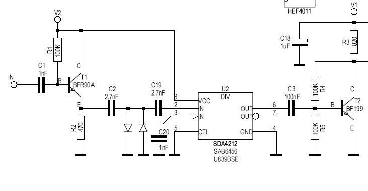

Hallo allerseits,
ich hab vor einiger Zeit auch mal mit dem Temic rumgespielt. Das
Problem ist, dass das Oszillatorsignal, was aus dem Modul kommt, übelst
klein ist, so dass herkömmliche Gatter damit nichts anfangen können.
Ich hab das damals über einen SDA4212 als 256fach - Prescaler über eine
"Endstufe" (BF199) direkt an den AVR gehängt - ging prima.
Die betreffende Stelle hab ich mal als Bild angehängt.
Gruß Andreas

Gast #121102
Hallo nochmal,
hab auch gerade gemerkt, dass der Chip abgekündigt ist. Du kannst aber
auch einen baugleichen SAB6456 nehmen. Den gibts bei manchen Distri´s
noch.
http://www.electronicpool.de/list/index_S_A_SAB6456_PHILIPS.html
Ich hab meine damals bei Ebay im 100er-Reel für 10DM bekommen. Ich hab
leider keine Ahnung wo die Dinger sind, sonst könntest Du ein paar von
mir bekommen...

Gast #121106
@DerMax:
Natürlich gibt es einfachere Wege um sowas zu machen. Er will es aber
scheinbar mit dem Temic realisieren. Und das ganze mit einem
Frequenzzähler und dem entprechenden Regelkreis (DA-Wandler) aufzubauen
hat natürlich auch seinen Reiz - desshalb hab ich´s damals auch gemacht
:o)
Gruß Andreas
