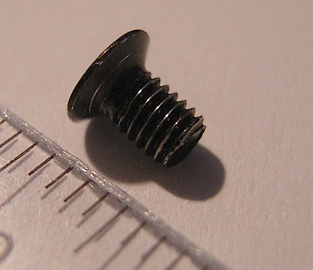

Ich habe eben mal ein paar Fotos von dem Gehäuse gemacht, damit ihr euch
das ganze etwas besser vorstellen könnt.
IMG_3921.jpg: Originalschraube im Gehäuse
IMG_3917.jpg: Normale Senkkopfschraube im Gehäuse
IMG_3928.jpg: Vergleich Originalschraube / normale Senkkopfschraube
IMG_3930.jpg: Senkung im Seitenteil (Blechstärke: ca. 1.5mm)
Wie man auf dem zweiten Bild (IMG_3917) deutlich erkennen kann, schließt
eine handelsübliche Senkkopfschraube mit 90° Senkungswinkel nicht bündig
mit dem Gehäuse ab. Sieht zwar etwas unschön aus, ist aber wohl die
beste Lösung denke ich. Mit schwarzen Schrauben natürlich ;-)
Die Löcher auf 90° aufsenken stelle ich mir bei der recht dünnen
Blechstärke nicht ganz unproblematisch vor.
Hallo Tobias,
als Erstes fällt mir auf, das die Senkung im Blech und Gehäuse eher 90°
als 120° hat. Das Foto kann natürlich täuschen, doch es sieht danach
aus.
Dann als Zweites: Bei 1,5mm Blech ist doch ein nachsenken auf 90° oder
die vorhandene 90° etwas tiefer senken, überhaupt kein Problem.
Natürlich nicht mit Gewalt und Turboschrauber, aber mit einem kleinen
(und guten!) Schälsenker (die mit dem Querloch) und genau und langsam
laufendem Akkuschrauber garkein Problem. Danach mit einem schwarzen
Edding drüber und gut ist.
Dabei das Gehäuseblech mit mehreren Schrauben direkt an den Rahmen
schrauben und immer nur eine Senkung bearbeiten. Dabei kann der Senker
ruhig etwas in den Rahmen gehen, der wird ja wohl dick genug sein.
Danach Schraube rein und nächste Senkung.
Old-Papa
(der beim Gehäusebau sowas dauernd macht)
