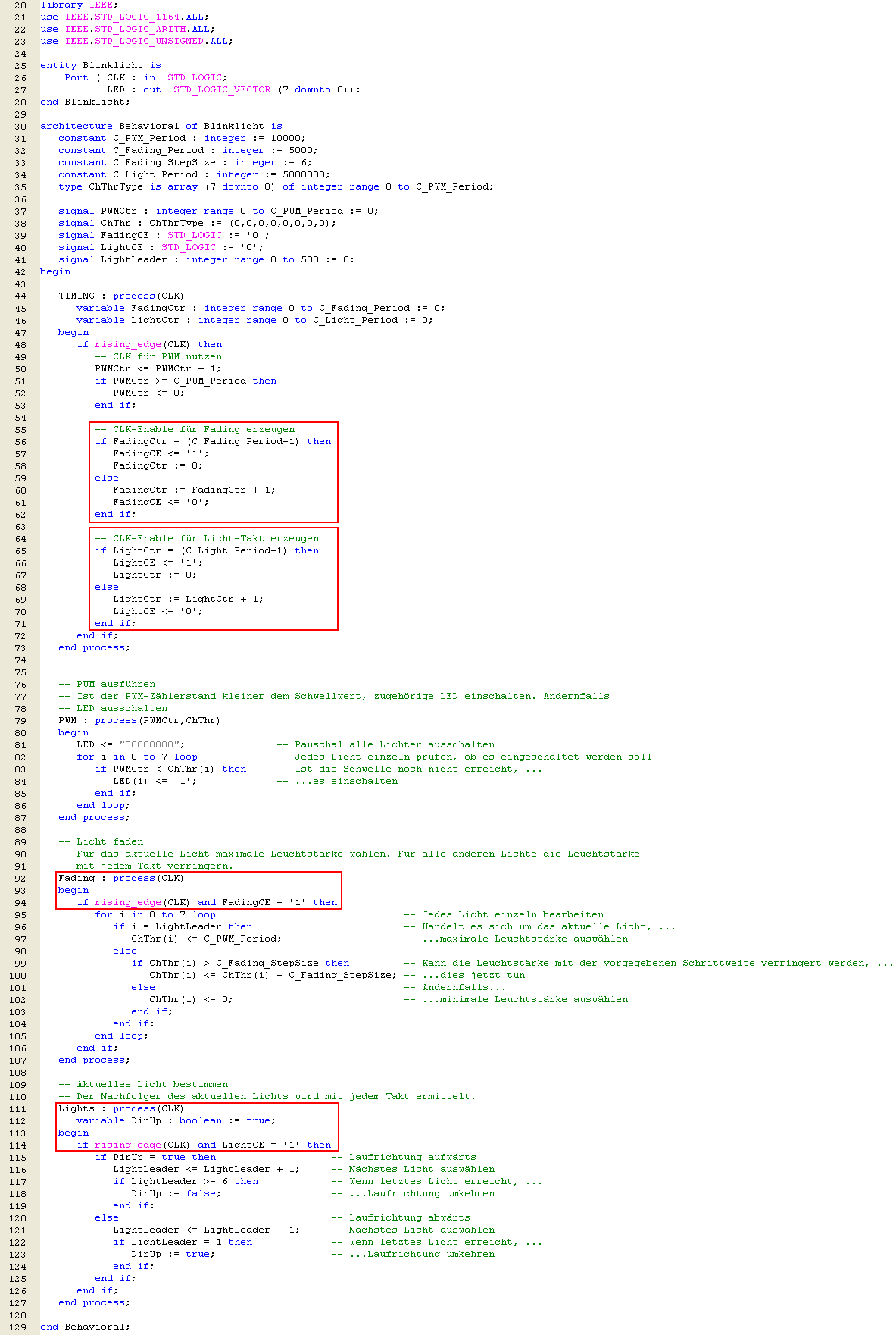

ich versuche mich gerade an einem Lauflicht. Das Licht soll so wandern,
wie es aus Knight Rider bekannt ist. Es soll also immer das aktuelle
Licht leuchten und die vorherigen Lichter langsam ausgeblendet werden.
Ich habe mir dazu eine Beschreibung überlegt. Leider meldet er mir bei
der Synthese folgende Warnungen:
WARNING:Xst:1293 - FF/Latch <ChThr_x_y> has a constant value of 0 in
block <Blinklicht>. This FF/Latch will be trimmed during the
optimization process.
(Mit x werden dabei alle Kanäle von 0 bis 7 durchnummeriert, für y
taucht jedesmal eine 0 und eine 1 auf.)
Wie kommt die Synthese darauf, meine Schwelle "ChThr" habe einen
konstanten Wert? Ich weise ihm doch eindeutig einen anderen Wert zu!
Hier der vermutlich relevante Abschnitt (im Anhang die komplette
Beschreibung):
Fading : process(FadingClk)
  begin
    if rising_edge(FadingClk) then
      for i in 0 to 7 loop                      -- Jedes Licht einzeln bearbeiten
        if i = LightLeader then                  -- Handelt es sich um das aktuelle Licht, ...
          ChThr(i) <= C_PWM_Period;              -- ...maximale Leuchtstärke auswählen
        else
          if ChThr(i) > C_Fading_StepSize then      -- Kann die Leuchtstärke mit der vorgegebenen Schrittweite verringert werden, ...
            ChThr(i) <= ChThr(i) - C_Fading_StepSize;  -- ...dies jetzt tun
          else                            -- Andernfalls...
            ChThr(i) <= 0;                    -- ...minimale Leuchtstärke auswählen
          end if;
        end if;
      end loop;
    end if;
  end process;
Weiß jemand von Euch, warum er hier meckert?
Grüße
Jasper

Eine for-Schleife in VHDL beschreibt keinen sequenziellen Ablauf wie bei
C, sondern sagt lediglich, wie oft die innerhalb der Schleife
beschriebene Hardware parallel synthetisiert werden soll.

Ich würde sagen, dass xst recht hat. Dem ChThr wird entweder
C_PWM_Period zugewiesen (=10000) oder es wird C_Fading_StepSize
abgezogen (=-500) oder es wird auf 0 gesetzt.
Preisfrage: Was bedeutet das für die Bits 0 und 1 von ChThr? ;-)

Ja, das zeigt er doch in seinem Code - die for-Schleife ist hier
vollkommen richtig eingesetzt.
Georg hat ja schon erklärt, woher die Warnungen kommen. Ich habe noch
eine andere Anmerkung: Gewöhne dir besser an, das ganze Design nur mit
einem einzigen Takt zu betreiben. Benutze besser das Konzept eines
Clock-Enable Signals für die nur langsam getakteten Prozesse.

Ja, es lag am Wert der Zuweisung! Wenn ich meiner Konstante
C_Fading_Stepsize den Wert 511 zuweise, tauchen keine Warnungen mehr
auf. Sehr gut! Ich habe die Warnungen im Webpack jetzt deaktiviert. Das
klappt ja prima, man kann exakt die Warnung angeben und auch exakt die
entsprechende Instanz auswählen.
Den Tipp von Jan M. habe ich versucht umzusetzen. Siehe Anhang, die
Änderungen sind rot markiert. Ist das richtig so? Im Artikel
Taktung FPGA/CPLD wird für den Zähler ein Signal verwendet. Bietet
das irgendwelche Vorteile gegenüber meiner Variante mit der Variable?
Ich denke halt, meine Variable ist nur lokal gültig und damit habe ich
eine sauberere Trennung zu den anderen Prozessen.
Den Hinweis mit den for-Schleifen nehme ich ebenfalls gerne an, auch
wenn meine Beschreibung in diesem Fall doch gepasst hat. Ich komme aus
der C-Ecke und es ist schwierig, die Unterschiede zu erkennen, wenn man
die Befehle bereits meint zu kennen und eine Erwartungshaltung hat.
Vielen Dank für Eure Hilfe!

> Wenn ich meiner Konstante C_Fading_Stepsize den Wert 511 zuweise,
> tauchen keine Warnungen mehr auf. Sehr gut!
Naja, das ist wohl ein böser Work-Around.
Sei doch froh, dass mit 512 die Register wegoptimiert werden, dann
verbrauchen Sie schon keinen Platz auf dem FPGA.
> Bietet das irgendwelche Vorteile gegenüber meiner Variante mit der
> Variable?
Ja. Du kannst das Signal im Simulator darstellen.
> ich eine sauberere Trennung zu den anderen Prozessen.
Lass die C-Denkweise in der Hardwarebeschreibung einfach mal weg.
Die einfachsten Regeln für VHDL-Anfänger sind:
- keinen (asynchronen) Reset
- nur 1 Takt im ganzen Design
- nimm keine Variablen
- verwende keine Schleifen
Wenn du mit diesen Regeln in deinem Design an berechtigte Grenzen stößt,
dann darfst du auch mal Variable nehmen, oder einen zweiten Takt
einführen, aber du solltest dir über die Konsequenzen jeweils im Klaren
sein.
Such z.B. mal hier im Forum zum Thema Variable vs. Signal
Beitrag "Variable vs Signal"
Beitrag "Beschreibung einer State Machine"
Und der Knight-Rider geht ganz ohne die Programmierelemente Variable
und Schleife. Den Link dazu habe ich dir schon gezeigt.
BTW: hänge deine Quelltexte bitte nicht als Grafik an, sondern als Datei
mit der Endung *.vhd, dann gibts gratis dazu das schöne
Syntax-Highlighting
