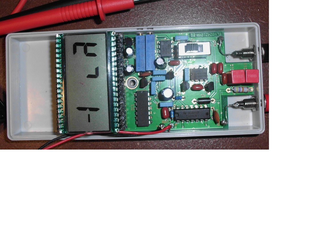

hi kannst du die Bilder von mir sehen, erstes Bild habe von Anleitung gelötet und zweites Bild habe hier und von Verkäufer gefragt, Ich kann nicht die Skalla R 6 einstellen, die Zahlen einfach laufen, ob nach rechts drehe oder links

Tester Te.. schrieb: > soweit ist das fertig aber in LCD habe mal 1 mal -1 stehen, ich wollte > die Skalla einstellen 1/-1 bedeutet der Wert ist zu gross um angezeigt zu werden, d.h. groesser als 20 Ohm. 1. Schritt ist die Mess-Spitzen zu verbinden, und auf 0 drehen mit dem Trimmer der naeher am LCD ist.
hi danke dir Ich habe genau so gemacht aber keine Funktion
Frank L. schrieb: > Bleibt immernoch die Frage warum ein Anfänger der nichtmal die Bauteile > kennt sich ein ESR-Messgerät baut. Damit kann er doch dann auch nix > anfangen. Er hat es geschenkt bekommen, hat er ja geschrieben. Ausserdem lernt er so sicher mehr, als sich ein paar Buecher durch zu lesen :-) Und auch mehr als bei den ueblichen "LED blinker" Bausaetzen :-)
jetzt kommt ganz kürz ein Zahl mit 6.65 dann sofort weg und bleibt 1 . mit Punkt

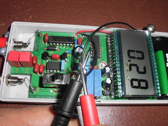

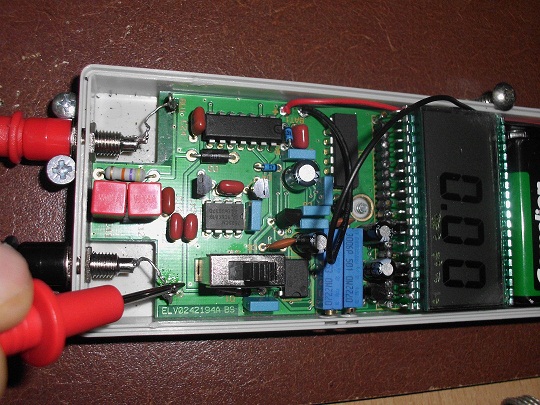

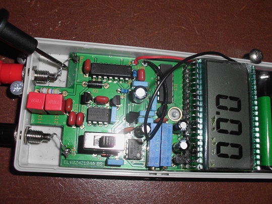

hallo zusammen so das Gerät leuft wieder aber wie bekomme ich NULL auf 0.00, immer 0.29 oder 0.30? ich versuche auf 0.00 einstellen und geht einfach nicht vielen Dank
Hallo zusammen Ich habe hier die Bilder hochgeladen, vielleicht kann jmand mir weiter helfen vielen Dank
Sehe da jetzt kein Problem. Ein Kabel hat halt auch einen Widerstand. Hier offensichtlich 0.28 Ohm. Zum Abgleichen sollte man allerdings den Widerstand beider Messleitungen beruecksichtigen, d.h. beide Messspitzen zusammen, und dann auf 0 abgleichen.
hi ich danek dir Ich drehe so viele aber kommt kein 0.00 nur 0.27 mehr nicht, was mache ich falsch??
Vermutlich hast Du die Diode falsch herum drinn! Bitte Anleitung anschaun und nachprüfen!
