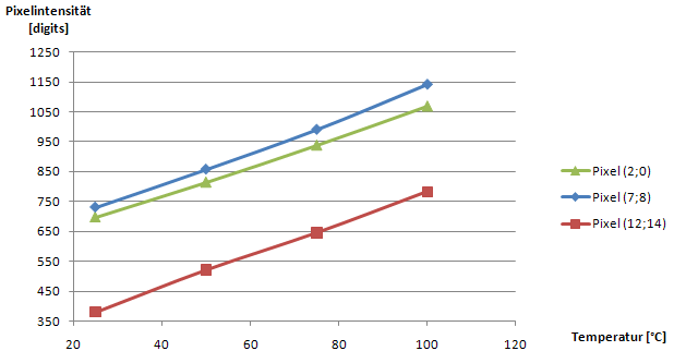

Ich habe ein Thermopile-Array mit digitalem Ausgang. (Für denjenigen,
den die Funktion des Thermopiles jetzt nicht einfällt: zwei
unterschiedliche, miteinander verbundene Leiter erzeugen bei
Temperaturdiffernz eine elektrische Spannung).
Meine Physikunterlagen sagen mir: Objekttemperatur ist proportional zur
vierten Potenz der Wärmestrahlung. Im Klartext: Verdopplung der
Temperatur gibt 16fache Wäremstrahlung.
Der Sensor produziert jetzt eine Ausgangsspannung, die proportional zur
Differenz der Objekttemperatur und der Chiptemperatur (bzw. der
Gehäusetemperatur) ist. Die Gehäusetemperatur kann ich als konstant
betrachten, dann ist doch auch die Ausgangsspannung und der gewandelte
digitale Stream vom Sensor doch auch proportional zur vierten Potenz,
oder?
Mein Sensor gibt nämlich einen LINEAREN Verlauf aus (siehe Anhang). Was
macht denn die Elektronik im Sensor damit und wird das nicht äußerst
ungenau? (Stichwort: Linearitätsfehler...)
Danke für eure Hilfe!
Spricht das nicht für einen Linearen Verlauf?
Wenn ich nicht falsch liege, ist dein Ausgangssignal ja nicht
proportional zur Wärmestrahlung, sondern proportional zur "Differenz der
Objekttemperatur und der Chiptemperatur"
keine Garantie ;)
mfg
> Eventuell sieht man es schlicht nicht im Diagramm wegen dem sehr kleinen
> dargestellten Temperaturbereich?
Aber vierte Potenz sieht man doch sehr schnell, besonders im Bereich von
25 auf 100 Grad. Unabhängig davon ob ich absolut oder relativ arbeite,
oder?

Proportional heißt doch, dass der Ausgangswert immer mit einem
konstanten Faktor multipliziert wird. Hat mein Eingangssignal einen
linearen, quadratischen oder sonst irgendwie gearteten Verlauf, wäre
auch mein Ausgangssignal diesem Verlauf gleich - nur halt gedämpft oder
verstärkt, je nach Faktor. Eine Gerade kommt also nicht zwingend dabei
raus.

Der Link geht nicht, ich kenne aber eine Appnote von PerkinElmer die das
gut erklärt:
http://optoelectronics.perkinelmer.com/content/applicationnotes/app_ambientcompensation.pdf
Ich denke, du meinst die. Auf Seite 3, erster Satz steht ja auch:
Proportional zur auftreffenden Strahlung. Und die ist Abhängig von T
hoch 4.
Insofern bin ich mir sicher, dass die Elektronik im Sensor linearisiert.
Aber wozu linearisiert sie und kann sie das so einfach? Bzw. wie macht
sie aus bikubisch linear ohne, dass bei meinen Daten Genauigkeit
verloren geht oder Linearitätsfehler auftreten? Ich dachte, hier geht
nur stückweiße interpolieren.
Ich hoffe ich drücke mein Problem in halbwegs verständlichen Worten aus.
Für den linearen Verlauf in meinem obigen Anhang hat der Pixel mit den
Koordinaten (7,8) - blauer Verlauf - eine Steigung von etwa 5,5 (deltaY
zu deltaX). Das folgt jetzt aus einer Rechnung, die die Elektronik für
eine aufgetroffene Wärmestrahlung eines homogen warmen Objektes im
Bereich von 25 bis 100 Grad macht. Aha...
Tobi
