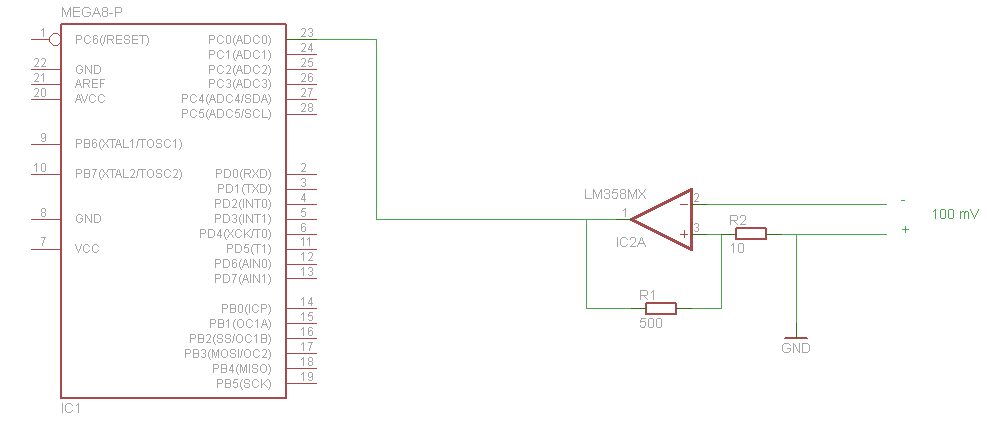

Gast #1627201
Ich habe mal die Schaltung zur Verstärkung der Messpannung angehängt so
wie ich es machen würde.
Nach meinem Verständnis von Stromkreisläufen gibt es immer einen - Pol
von dem die Elektronen zum + Pol wandern. Der + Pol kommt in den
Beispielen aus dem wiki jedoch nicht vorher.
Deshalb wollte ich nochmal fragen, ob es so korrekt wäre oder ich einen
Kurzschluss o.ä. gebaut habe.
Persönliche Seite #1627210
Nee. So machst du ja erst mal eine negative Spannung aus deiner
Eingangsspannung (Falls die galvanisch getrennt ist).
Guck dir doch einfach mal einen OpAmp in Nicht-Invertierender
Grundschaltung an!
Hier gibts das auch:
http://www.mikrocontroller.net/articles/Operationsverst%C3%A4rker-Grundschaltungen
Und hier gibts die passende Schaltung:
http://www.mikrocontroller.net/articles/Datei:Op-verstaerker-b.png
Sonst sollte aber alles OK sein.
