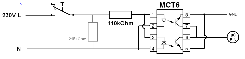

Hi
ich habe eine Schaltung um einen normalen Lichttaster abzufragen gebaut
(siehe Anhang erstmal ohne Grau und Blau). Diese Funktioniert auch
soweit. Davor hatte ich eine etwas andere mit Gleichrichter und
Kondensator. Diese war jedoch aber etwas zu Träge so dass Doppelklicks
nicht erkannt wurden.
Die jetzige Schaltung funktioniert so wie ich es haben will mit einem
Nachteil, sie reagiert auch auf Spannungsschwankungen im Netz. Ich habe
dazu erstmal eine Art Pulldown Widerstand mit eingebaut (Grau). Dies hat
jedoch nichts gebracht. Anschließend hab ich am anderen Wechselkontakt
zusätzlich den Nullleiter angeschlossen (Blau). Dies hat jedoch auch
nichts gebracht.
Wie kann ich das Netz irgendwie entstören?
Genauere Erklärung bei welchen Störungen das Problem auftritt:
Wir betreiben daheim Nachtspeicheröfen, die um 22:00 Uhr zu und um 06:00
abgeschalten werden. Zudem benutzen wir Durchlauferhitzer. Wer soetwas
kennt weiss dass wenn man nach 22:00 Uhr Warmwasser benötigt, schaltet
der Durchlauferhitzer ein und schaltet zudem das Lastschütz der
Nachtspeicheröfen ab (Lastabwurf), damit die gesamte Leitung nicht zu
sehr belastet wird. Schaltet der Durchlauferhitzer wieder ab, werden die
Öfen wieder zugeschalten.
Bei einem solchen Lastabwurf reagiert blöderweise meine Schaltung. Ich
glaube es passiert auch wirklich nur beim Lastabwurf nicht beim
Lastzuschalten.
Trotzdem wie kann ich die Leitung entstören?

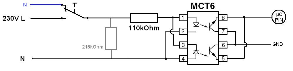

Ups dass ist nur ein Fehler in der Zeichnung Gg
Softwaremäßig möchte ich eigentlich keine Änderung vornehmen. Ich mir da
so ein Modul geschrieben das kurze doppelte und lange Tastendrücke von
normalen Tastern erkennt. Dieses möchte ich universell benutzen. So hab
ich wegen den 100Hz die ich ja von meiner Schaltung bekomme nur eine
kleine Änderung hinzugefügt.
Also kurz und knapp, wenns Hardwaremäßig geht will ich es Hardwaremäßig
lösen und so wenig wie möglich an meinem Modul ändern.
Ich werde es mal mit den Zenerdioden testen. Bzw einfach mal mit zwei
Antiparallelen Dioden. Eventuell ist das ja schon die Lösung.

@karadur richtig der Strom ist sehr klein. Muss er aber sein da ich nur
einen 1/4W Widerstand davor habe. Eigentlich ist der Strom sogar zu groß
für den Widerstand. Aber gemessen passt es. Und der Optokoppler schaltet
auch!
Mir gings da auch etwas drum billige, wenige und einfache Bauteile zu
benutzen.

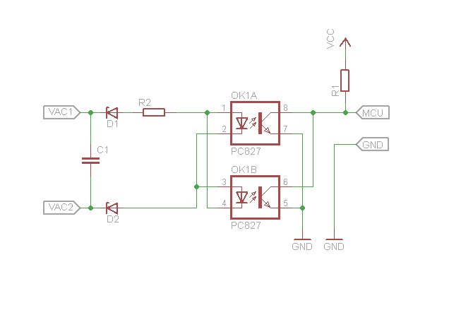

Persönliche Seite #1625988
Ja, so hatte ich das auch im zweiten Teil betrachtet.
Prinzipiell würden alle Schaltungen zur Netzfrequenz-Erkennung hier
zutreffen. Wir hatten mal einen schönen Thread dazu. Dort waren die
Ausgangsfotodioden dann an einen NAND-FF geführt, der dadurch eine
Hysterese bekommt. Super störfeste einfache Schaltung.
Persönliche Seite #1626001
Den Kondi C1 kannste kippen. Da lacht die Spule in der
Nachtspeicherheizung einfach drüber! Und wenn die es nicht tut, weil
intelligent gewickelt, dann der Lastabwurf über die
Netzleitungsinduktivität zum Trafohäuschen. Mit dem gleichen Effekt.
Nimm mal einen Trafo zur Netztrennung und messe an dessen Ausgang per
Scope deine Transienten. Wird keine tolle Messung, aber reicht für einen
groben Überblick.

#1635090
Also habe es jetzt endlich geschaft mal den 47nF Kondensator einzubauen.
Es ist meines erachtens etwas besser geworden aber trotzdem nicht weg.
Zudem habe ich festgestellt, dass der Fehler nur zwischen 22:00 Uhr und
ca 00:00 Uhr auftritt, was sich auf den Stromfluss der Öfen zurückführen
lässt, da diese sich ja nicht mehr weiter aufheizen wenn sie warm genung
sind.
So kann ich ein Fehlerverursachenden Strom aufgrund der Lastabwurfrelais
ausschließen.
Ob mir das was bringt ist eine andere Frage :-)
Die 230V Leitungen führen nicht parallel zu den der
Optokopplerausgangsseitigen Leitungen.
Und wenn ich die Leitungen Eingangsseitig dem Optokoppler abgeschlossen
habe ist der Fehler nicht mehr aufgetretten.
-> Fehler resultiert eindeutig Eingangsseitig.

Persönliche Seite #1636131
Die 47n solltest du nicht wörtlich nehmen. Was kam bei der Messung raus?
> Hast du eine kleine Skizze der Schaltung und/oder den Link zum Thread
> mit der störfesten Schaltung?
Ich würde die Sache in Software machen. Du willst doch nur feststellen,
ob Spannung auf der Leitung ist oder nicht!?!
Aber hier ein Link:
Beitrag "Re: Netzfrequenz"
Die Schaltung so in dieser Form wird dir aber auch nur Transienten
schneller als die Grenzfrequenz deiner Koppler rausfiltern. Den Kondi
wirste trotzdem investieren müssen.
Die Sekundärseite dann möglichst niederohmig machen. Schau was die
Optokoppler dann an Strom liefern können und darauf legst du den
Pull-Up-R aus.
