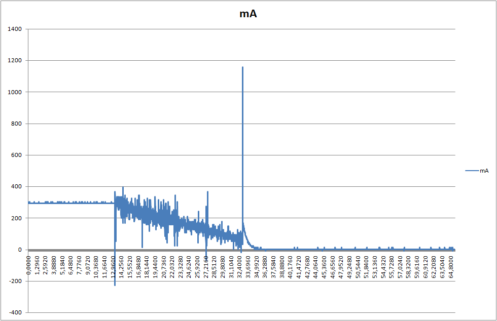

ich hab mal eine Frage zum Verhalten einer Spule, wenn eine Spannung
angelegt wird. Durch die Induktivität verzögert sich der Stromfluss
durch die Spule. Dies wollte ich nun Messtechnisch überprüfen und habe
dazu die Spannung an einem Shunt mit dem Oszi gemessen und den
Stromfluss berechnet. Im Anhang ist die Grafik einmal dargestellt. Wie
kommt dieses Schwingen zustande, bevor sich der statische Wert nach ca.
30 ms einstellt?

Gast #1626493
Sorry, hab erst mal ein paar Fakten aufgeschrieben.
Also, bei der Spule handelt es sich um einen Türöffner. Genaue
Windungszahl ist mir leider nicht bekannt. Geschaltet wurde das ganze
per Draht dran - Draht ab. Demnächst wird es über einen Transistor
geschaltet. Erstmal möchte ich den Stromfluss genau kennen, damit ich
den Transistor dimensionieren kann.
Als Spannungsquelle verwende ich ein Labornetzteil, dessen
Strombegrenzung bei 5A liegt. Also noch weit entfernt.
Ich hoffe ich hab keine Infos vergessen ;)
Adrian

Gast #1626505
Dann vermute ich mal, dass bei ca 700mA der Türöffner den Kreis
magnetisch geschlossen hat. Deshalb bricht der Stromanstieg zusammen, da
die Induktivität in die Höhe schnellt.

Dann miss mit einem Multimeter den Drahtwiderstand. Dann wiest du,
welcher Stom im eingeschwungenen Zustand fliesst.
Ausnahmsweise mal nicht.
Aber so eine Messung ist aus zwei Gründen Nonsense.
1.) siehe oben
2.) Ein Türöffner ist wie ein Relais KEINE einfache Spule, die man
einfach so messen könnte. Denn wenn der Türöffner/Relais anzieht,
verändert sich der magnetische Widerstand des Kerns. Damit wird das
alles recht nichtlinear.

Gast #1626609
OK dann war ich sogar schon auf dem richtigen Weg.
Eine zweite Frage die nun bleibt, ist das Verhalten beim ausschalten.
Nach meinem theoretischen Wissen aus Vorlesungen kann sich der Strom bei
Induktivitäten nicht beliebig ändern. Daher die unschönen peaks im
Diagramm. Kann ich sowas einfach mit einer Freilaufdiode glätten? Eine
1N4001 oder was würdet ihr mir empfehlen?
Viele Grüße
Adrian
Das ist soweit richtig.
> Daher die unschönen peaks im Diagramm.
Aber diese Schlussfolgerung ist falsch.
Diese Peaks werden wohl eher vom Typ "Wer Mist misst, misst Mist" sein.
Insgesamt sieht man ein schönes Lieares abnehmen des Stroms, der in
diesen 20ms irgendwie weiterfließt. Schlimmstenfalls in einem
Lichtbogen. Und de3r wird ganz einfach Störungen in die Messung
reinbringen.
Die Lösung ist (richtig erkannt) die übliche Freilaufdiode.
Gast #1627045
Die "kleineren" Peaks sind wohl Messfehler. Den großen ordne ich dem
Abfallen des "Relais" zu.
"Nicht sprunghaft" ist der magnetische Fluß. Der Spulenstrom kann sich
dagegen sprunghaft ändern wenn der magnetische Widerstand selbiges tut.
