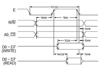

Im Datenblatt (Anhang) steht der /RD Pin muss auf Low gezogen werden,
allerdings benutze ich das Protokoll der 68er Familie und meines
Erachtens benötigt diese den RD nicht (habe ihn auf VDD angeschlossen,
auf Low würde er den externen Takt aktivieren).
Der Dummy Read wird im Datenblatt als Muss angegeben (wegen Interner
Bus-Leitung?).

Habe damals ein DIP122 von http://www.lcd-module.de mit 2x SED1520
Controller benutzt. Ich erinnere mich noch, dass ich die Unterscheidung
der 2 Mode 80/68 damals auch nur schwer verstanden habe.
Habe dann auch das 68-Protokoll verwendet. \RD ist dann der E-Pin und
\WR wird zu R/W. Festgelegt wird das durch den RESET-Pin. H in diesem
Falle für das 68er Protokoll.
READ-MODIFY ON
Legt fest ob nach Read auch die Spalte erhöht werden soll.

Das lesen muss auf jedem Fall gehen.
Was meinst Du überhaupt, mit RD dauerhaft auf H? RD ist doch der
betreffende E Pin.
Der Controller ist eigentlich recht schnell, glaube kaum das es an
fehlenden Nops liegt. Eventuell takte den µC mal langsamer.

  Datenblatt (S.21)=> E(RD) Chip interfaced with 68 family MPU:
       Enable Clock signal input for the 68 family MPU.

Das ist Blödsinn. CS1/CS2 sind die Chipselect Signale um jeweils einen
1520 auszuwählen.
Schreiben: Fallende Flanke von E -> 1520 übernimmt Daten vom Bus
Lesen    : Steigende Flanke von E -> 1520 legt Daten auf den Bus
MfG Spess

Datenblatt z.B Seite 9
Für die 68er Family gibt es (wenn ich es richtig interpretiere) nur den
A0 und RW Pin als Steuerleitungen, daneben noch CS1/2 für chip select.
Ich bin dir dankbar, wenn du mich aufklärst
Liebe Grüße
Christian
von spess53 (Gast)
Hi
Dann sieh dir mal S.36 im Datenblatt an. Dort ist das Timing.
Mit den CS-Leitungen wählst du den 1520 aus, auf den du Schreiben oder
von dem du Lesen willst. Mit E wird der Datenverkehr gesteuert. Bei der
Initialisierung kannst du übrigens beide Chips auswählen und beide
Controller parallel initialisieren.

von Matthias K. (matthiask)
Das Bild sollte Klärung bringen für den 68 Mode bei Deinem Display. Du
muss die CS-Signale noch jeweils in die write und read-Funktionen
einbinden, je nachdem welche Hälfte aktiviert wird. Alles andere kann
bleiben A0 R/W und E ist wohl intern parallel geschaltet.
Und nicht vergessen, RES auf H zu setzen, oder besser eine L/H Flanke
erzeugen und den RES-Pin dann dauerhaft auf H lassen (aktiviert den 68er
Mode).

Ich habe deine Reihenfolge mit dem Zeitdiagramm peinlich befolgt und
zwar jetzt bei allen !!!
Ergebnis ist jetzt, das alles funktioniert.
Jetzt gehts an die Optik und die Zeitoptimierung.
Ich danke euch beiden vielmals für die Geduld und die Hilfe.

Matthias K. schrieb:
> READ:
> Zum testen gar nicht warten auf Busy, sondern erstmal ein
> _delay_ms(10); verwenden, dann:
> - DDR_Daten auf Eingang schalten
> - Pullups zuschalten
> - RW_high setzen
> - A0_high setzen
> - CS1 oder CS2_low setzen
> - _delay_us(1);
> - E_high setzen
> - _delay_us(1);
> - daten = Daten_PIN
> - _delay_us(1);
> - E_low setzen
> - CS1/2_high setzen
> - Pullups abschalten
> - DDR Daten auf Ausgang rückstellen
mit reingenommen. Wenn du das als störend oder unpassend empfindest,
sage mir bitte Bescheid.
