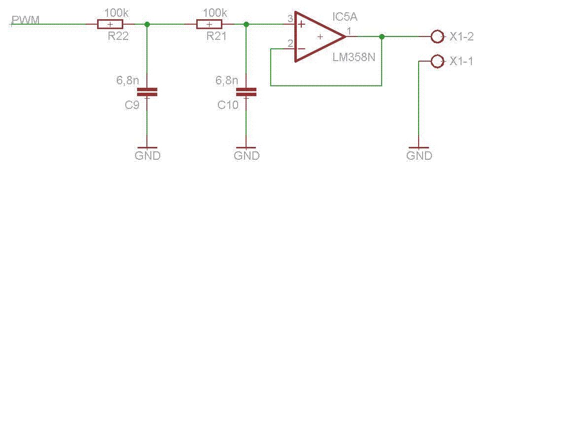

ich möchte folgende Schaltung wie im Bild zu sehen ist einsetzen. Das
PWM Signal soll von einem ATMega16 aus kommen. Wenn ich nun den OP an
+12V und Masse anschließe, in welchem Spannungsbereich bewegt sich dann
mein Ausgangssignal? Kann ich dann maximal ein 12 V Pegel am Output
messen oder doch nur 5V?
Danke im Voraus!
lg Max
von Uwe N. (ex-aetzer)
Hallo Max,
bin nicht wirklich Schaltungsexperte, aber ich gehe davon aus, das dein
Ausgang max. 5V ausgibt, da dein OPV als Buffer geschaltet ist.
Gruss Uwe
von brott (Gast)
Moin, was du hast ist ein Impedanzwandler oder Spannungsfolger - der hat
eine Verstaerkung von 1, das heisst, dass das was rein geht auch raus
geht (also ganz platte Aussage zur Spannung).

Ausserdem scheinen mir deine Tiefpaesse etwas komisch zu sein - hab
jetzt aber gerade keine Zeit nachzurechnen - feierabend :)

von Jochen (Gast)
Servus,
ja da kommen in deiner Konfiguration nur 5v raus aber:
- Wie ein vorrednerschon schrieb, wenn du nur einseitig also nur mit +12
und 0V arbeitest achte bitte drauf, dass du Rail to Rail OPs verwendest,
da du sonst nicht auf ganz 0 bzw ganz 12V kommen kannst.
-schau dir mal an wie ein Verstärker mit Faktor größer 1 aufgebaut ist,
mit wenigen Widerständen ganz leicht gebaut musst nur das Verhätlnis
zwischen 5V und 12V bestimmen.
http://www.mikrocontroller.net/articles/Operationsverst%C3%A4rker-Grundschaltungen
Jochen

Das ist eine ganze Menge Strom für einen  OpAmp. Standardtypen können
nur etwa 10mA bis 40mA. Du brauchst also einen Leistungs-OpAmp.
> Außerdem soll ja eben der OP ein Rail to Rail OP sein.
Power und Rail-to-Rail ... da fällt mir auf Anhieb kein Typ ein.
Aber du kennst jetzt die beiden Stichworte, mit denen du bei den
einschlägigen Herstellern vielleicht fündig wirst.
Alternativ kannst du einen gewöhnlichen OpAmp nehmen und noch etwas
diskrete Leistungselektronik hinten anfügen. Die Sache würde sich aber
vereinfachen, wenn du den Ausgang nicht ganz bis an die Versorgungs-
spannungsgrenzen aussteuern müsstest.

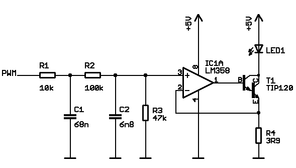

Wenn das das Ganze analog geschehen soll, kannst du es so wie im Anhang
machen. Über das Tastverhältnis des 5V-PWM-Signals wird der LED-Strom
linear von 0 bis 380mA geregelt.
Die analoge Ansteuerung hat den Nachteil, dass weiße LEDs bei geringen
Helligkeiten grünlich leuchten. Deswegen ist es oft besser, die LED ohne
Tiefpass direkt mit dem (stromverstärkten) PWM-Signal anzusteuern. Das
geht am einfachsten über einen Mosfet und einen LED-Vorwiderstand.

Allgemein kannst auch die Wald und Wiesen OPV LM358/LM324 mit einem
Transistor/Motzfet verstärken. Sieht ähnlich wie die Schaltung oben aus.
Siehe Datenblätter der OPs, Grundlagen hier in den Artikeln, bzw. im
Forum steht auch was dazu. => Suchen
> Ich muss den Strom nur aus meinem 12 Volt Netz ziehen.
Die Schaltung funktioniert ohne Änderung bis etwa 30V, also auch mit
12V.
> 1.Wie berechnet man die Widerstands und Kondensatorwerte am +Eingang
> des OP?
R1, C1, R2 und C2 bilden einen Tiefpass 2. Ordnung. Ich habe gerade die
genaue Formel für die Grenzfrequenz nicht im Kopf. Wenn aber R1*C1=R2*C2
ist, dann ist, ganz grob gerechnet, fg = 1/(2*pi*R1*C1). Sie sollte auf
jeden Fall deutlich unter der PWM-Frequenz liegen, damit die Welligkeit
des Ausgangsstroms der Schaltung gering bleibt. Bei der Dimensionierung
habe ich einfach deine Werte genommen, und R1 durch 10 dividiert und C2
mit 10 multipliziiert, um einen etwas schärferen Knick im Frequenzgang
zu erhalten.
> 2.Welchen Zweck erfüllt R3? Ich hatte schon eine PWM SChaltung im
> Einsatz ohne diesen Widerstand
Er war dazu gedacht, die Eingangsspannung am OpAmp auf etwa 1,4V  und
damit den Ausgangsstrom auf etwa 350mA zu begrenzen, um zu verhindern,
dass die (fälschlicherweise angenommene) LED zerstört wird. Ich sehe
aber gerade, dass er natürlich auch die Filtereigenschaften negativ
beeinflusst, also lass ihn einfach weg.
> Masterfrage:
> Mit was für einem Programm hast du das Bild von dem SChaltungsentwurf
> oben gemacht?
Mit Eagle.

von Thomas K. (rlyeh_drifter) Benutzerseite
1, der LM358 braucht nur genug Spannung liefern damit der Transistor
ordentlich aufsteuert, dazu reicht die Spannung an R4+2*Ube.  Also
wieder nix mit RtR.

3, Was zum Grübeln: Die Schaltung ist eine Stromquelle und hat einen
OpenCollector Ausgang, damit kannst ohne Probleme auch eine Spannung von
12V am Ausgang erzielen, wennst nur die Last niederohmig genug machst
und gegen 12V schaltest.
von Max (Gast)
> wieder nix mit RtR.
Apropo...wie wird denn überhaupt garantiert, dass der Transistor
aufsteuert???
> 2, du wolltest doch nur den AusgangsSTROM einstellen, warum plagt dich
> die Spannung so?
Ich möchte wissen was die maximale Ausgangspannung ist, damit ich meinen
Widerstand dimensionieren kann.
von naja (Gast)
Den Vorwiderstand vor der LED?
Die Konstantstromquelle spielt Vorwiderstand.
(Noch als Hinweis zum L165: Verstärkung von 1 funktioniert nur für
Gleichspannungs-/ -stromverstärkung, nicht bei Wechselgrößen. Dabei wird
Schaltungstechnisch eine höhere Verstärkung für Wechselgrößen
dimensioniert.)
Liegt am nichtivertierenden OpAmp-Eingang die Spannung Ue an, so ist der
Ausgangsstrom
  Ia = Ue/R4
Mit Ue kann man also den Ausgangsstrom proportional einstellen.
Das funktioniert natürlich nur solange, wie die Schaltung auch die
benötigte Spannung am Lastwiderstand bereitstellen kann. Es ist klar,
dass ein großer Widerstand (z.B. 1kΩ) in Verbindung mit einem großen
Sollstrom (z.B. 1A) Probleme machen, weil man im Beispiel eine Spannung
von 1kΩ·1A=1000V aufbringen müsste.
Wie groß ist nun die maximale Spannung, die die angegebene Schaltung
aufbringen kann?
Nehmen wir die Dimensionierung mit R4=3,9Ω und eine Versorgungsspannung
von 12V an. Bei einem Strom von 350mA fallen an R4 1,4V und an T1 etwa
0,8V¹ ab, also bleiben am Lastwiderstand noch 9,8V übrig. Der Lastwider-
stand sollte also nicht größer als 28Ω sein. Ist er größer, geht sinkt
der Strom von 350mA auf einen kleineren Wert.
Man kann die maximale Spannung noch etwas erhöhen, indem man R4 kleiner
macht¹ und/oder den Darlingtontransistor durch einen Mosfet ersetzt.
Größere Verbesserungen erreicht man aber nur dadurch, dass man die
Versorgungsspannung deutlich erhöht.
¹) lt. Datenblatt Fairchild
²) Dann muss aber auch Ue entsprechend kleiner werden, um den gleichen
   Ausgangsstrom zu erzeugen.
von Max (Gast)
Ok super vielen Dank! Dann steht die Seite rechts von meinem OP fest
So und noch (hoffentlich) die letzte Frage:
Bei Änderung meines 8bit PWM Signals bekomme ich ja, wenn ich genau
hinschaue, eine nahezu rechteckige Stromkurve (Treppenförmig).
Wenn ich aber die Kondensatoren groß genug wählen würde, würde doch die
Spannung an meinem invertierenden OP Eingang langsamer ansteigen.
Folglich würde sich mein Strom auch nicht sprunghaft verhalten, sondern
er würde ebenfalls (relativ) langsam ansteigen!
Funktioniert das so wie ich mir das vorstelle? Welche Werte für die
Kondensatoren wären sinnvoll? Könnte ich theoretisch sogar Elkos
einsetzen?
von Falk B. (falk)
@  Max (Gast)
Ja.
Ja.
Ja, macht man aber dennoch eher selten.
Keine Ahnung wie schnell/langsam für dich OK ist.
> Könnte ich theoretisch sogar Elkos einsetzen?
Ja.
MFG
Falk
von Max (Gast)
Die Frage ist dabei, wie man die Geschwindigkeit dessen berechnen kann.
lg Max
