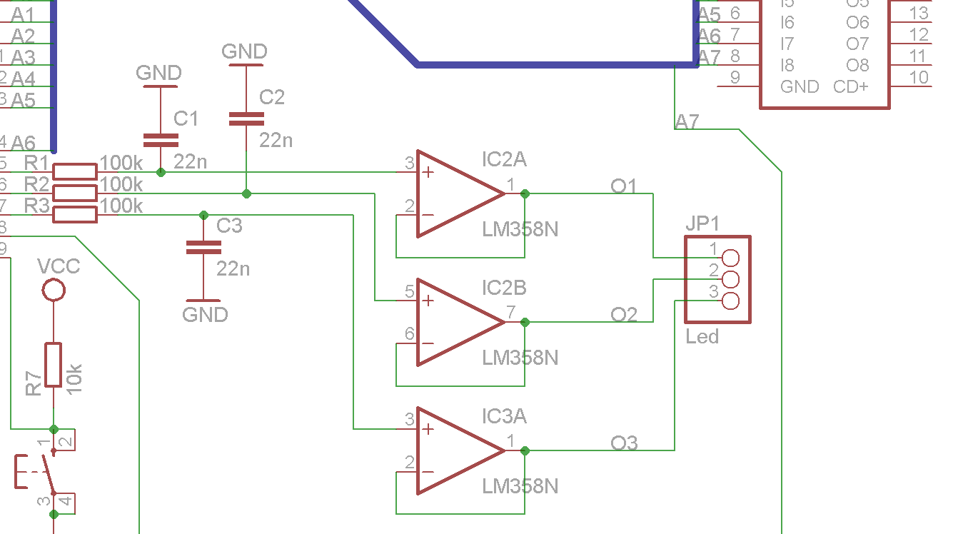

wie im Betreff schon beschrieben will ich eine Rechteckspannung(erzeugt
von einem Mikrocontroller) glätten, sodass ich eine möglichst glatte
Spannung erhalte. Da der Pin am Mikrocontroller nicht alzu belastbar ist
(ca 20-25mA) und ich aber bis ca 40-50mA belasten will, dachte ich an
einen Spannungsfolger. Anstatt den LM358N würde ich ein TS912 nehmen, da
es den bei Reichelt gibt.
Soweit ist es mir eigentlich klar wie es funktioniert... siehe
Schaltplan...
Jetzt zu meinen Fragen:
Laut wiki ergibt das RC-Glied einen Ripple von 150mV... nur leider
verstehe ich nicht ganz welche Werte ich für einen geringeren Ripple
nehmen muss.
http://www.mikrocontroller.net/articles/Pulsweitenmodulation#DA-Wandlung_mit_PWM
Und wie messe ich den Strom jetzt am besten mit einem Analog Digital
wandler? Funktionieren tut dies ja per Schuntwiderstand und dem Ohmschen
Gesetzt... Mit einem richtigen Schuntwiderstand (< 1Ohm) entehen ja auch
kleine Spannungen... kann ich zum verstärken dieser auch den TS912
nehmen? Wenn ja wie muss ich ihn beschalten? Oder kann ich einfach einen
120 Ohm Widerstand z.B. nehmen? Und wie funktioniert das wenn entweder
eine Rechteckspannung oder Masse anliegt? Geht da der TS912 auch?
Ich hoffe ich bin im richtigen Forum...

ich schätze mal, du hast noch einen Verbraucher (LED) im Stromkreis.
Wenn du einen 120Ohm-Widerstand misst, fallen an dem bis zu 6V hab.
Reicht der Rest, um deine LED (+ evtl weiterer Vorwiderstand) zu
versorgen?
Bei einem Shunt:
http://de.wikipedia.org/wiki/Operationsverst%C3%A4rker#Nichtinvertierender_Verst.C3.A4rker_.28Elektrometerverst.C3.A4rker.29
Um den Ripple zu verringern, nimmst du laut deiner verlinkten formel ein
größeres RC. Steht da eigentlich alles sehr schön. Die Frage ist nur,
wie weit du mit R oder C hochgehen kannst.
