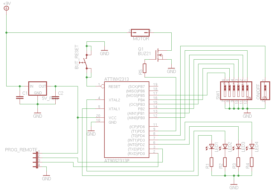

ich habe hier im Board ein Projekt gefunden
(Beitrag "Re: pimp my Looping Louie (mit Mikrocontroller & Zufall!)")
Mein Problem, die Bauteile wurden nicht angegeben! Da ich noch wenig
Erfahrung in diesem Bereich habe...
Meine Vermutungen:
C1 und C2 100nF
R1 -R4 1K Ohm
R5 ???
n-Kanal MOSFET ???
vielen Dank für die Unterstützung!!
gruß
Andy
ich arbeite mich auch gerade in das Thema ein.
Ich würde sagen R5 muß mindestens 125 Ohm haben, wenn die Schaltfrequenz
nicht so hoch ist also unter 1 KHz würden 10KOhm auch noch gehen.
R1-4 würde mit 1KOhm Funktionieren, können aber auch individuell an
deine Dioden angepasst werden.
Mal sehen ob ich hier richtig liege, was sagen die Profis?
Den BUZ21 kannte ich noch nicht, zählt der auch zu den gebräuchlichen
Fet's?
Schöne Grüße
Thomas
Der Plan ist gewagt...
Ich würde das Gate vom Mosfet über einen hochohmigen Pulldown Widerstand
(47k) auf Masse legen, damit im Resetzustand (=alle Pins hochohmig) der
Fet nicht nur "so halb" durchsteuert.
Und der eine oder andere Puffer- (=Elko) oder Blockkondensator (=Kerko)
zwischen Vcc und GND an strategisch günstigen Punkten könnte nicht
schaden.
Der ist insgesamt recht unkritisch. Aber 10k wären dort sicher zuviel
(wegen PWM).

Kann ich den im Schaltplan verwendeten AT90S2313P gegen den neueren
ATTINY 2313-20 ersetzen, ohne etwas am Quellcode ändern zu müssen?
Kann ich den µC direkt über die Schaltung programmieren? Oder für was
sind diese 4 Pins (prog_remote), bzw. welche Art von Stecker muss da
drauf?
Zum Spannungesregler im Schaltplan, dieser?
http://www.reichelt.de/?;ACTION=3;LA=444;GROUP=A214;GROUPID=2911;ARTICLE=9737;START=0;SORT=artnr;OFFSET=100;SID=22muGeS9S4ARYAAC6WvVYa150b0d05ade02616fe34f4bc0842562
danke Gruß
Andy
> drauf?
ich glaube nicht, zu mindestens nicht mit einen Standart ISP 10 oder 6,
da sind die Programmier Pins an den 4pol Stecker nicht aufgelegt.
der ISP braucht mindestens die signale SCK, MOSI und MISO.
Beim Spannungsregler würde es wohl auch ein 7805 tun.
