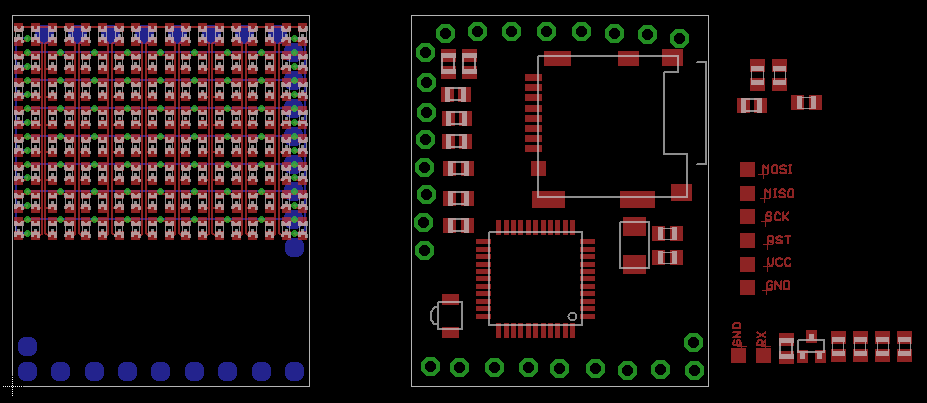

Hallo allerseits.
Ich habe hier ein kleines Projekt, das ich von der Größe her minimieren
möchte und bin jetzt an dem Punkt, wo ich eigentlich nicht mehr um
eine 4-lagige Platine drumrumkomme. Da ich allerdings Blind und/oder
Buried Vias bräuchte würde die Fertigung der Platine zu teuer.
Nun habe ich überlegt - inspiriert von diversen
Bluetooth/GPS/Whatever-Modulen - zwei zweiseitige Platinen (natürlich
mit Stoplack) fertigen zu lassen und die manuell aufeinanderzulöten,
d.h. man macht auf einer Seite runde Lötpads mit z.B. 2mm Durchmesser
und auf der anderen Seite durchkontaktierte Löcher (Bohrradius z.B.
1.5mm?), so dass man die anschließend aufeinanderlöten kann.
Hat jemand etwas derartiges schonmal gemacht und könnte mit
Erfahrungswerten für die Pads und Löcher dienen? Oder hat jemand eine
andere Idee (Aus ästhetischen Gründen sollte in nur eine der zwei
Platinen Löcher drin sein müssen)?
Vielen Dank,
        Simon

OP #1630986
Bensch schrieb:
> Wie gross ist der Preisunterschied zwischen 2 doppelseitigen und einer
> Multilayer? Vergiss den Eiertanz.
Öh, bei makepcb.com für 40 Stück 32mm x 40mm etwa Faktor 4? Und dabei
habe ich immer noch nicht die Buried Vias, die ich eigentlich
bräuchte...
(Hintergrund: auf einer Seite ist eine LED-Matrix, wenn ich die durch
alle Lagen durchkontaktieren muss habe ich auf der Rückseite keinen
Spielraum um den µC zu platzieren.)
Aber wenn jemand einen guten Vorschlag hat wo man günstig an
4-Lagen-Platinen kommt ohne direkt ein Heidengeld loszuwerden? Das ist
immer noch ein Hobbyprojekt...  :)
Viele Grüße,
        Simon
Moderator (Firma: Titel) Persönliche Seite #1631013
Simon Budig schrieb:
> Und dabei habe ich immer noch nicht die Buried Vias, die ich eigentlich
> bräuchte...
Das glaube ich nicht, dass du sowas brauchst (das sind doch nur 4
Lagen...). Ich denke eher, du solltest mal aktuelle Designrules
verwenden. Da kannst du zwei Leiterbahnen zwischen zwei SOIC-Pins
durchziehen.
Da ist garantiert noch Platz. Lass dein Design doch mal sehen.
OP #1631108
Lothar Miller schrieb:
>> Sorry, ich brauche  Blind vias. Buried sind glaube ich nicht nötig.
> Du brauchst wahrscheinlich weder noch. Ich bin sicher es geht ohne  :-o
Ich will es nicht völlig ausschließen, aber es wird garantiert sehr
lästig  :)
Ich habe mal ein Bild angehängt. Das Format der Platine (32x40mm) und
die Anordnung der 0603-LEDs (18x8-Matrix im Raster 1.8mm x 3mm) sind
fix.
Das ärgerliche ist nun, dass ich für die LED-Matrix einiges an Vias
brauche und zwischen die Spalten der LEDs nur max. ein Via passt, dann
aber keine Leiterbahn mehr vorbeigeht.
Ich gehe im Moment von min-drill 0.3mm, min-restring 0.15mm aus,
Leiterbahnen sind im Moment noch 0.2mm, könnten auch 0.15mm werden, das
sorgt allerdings noch nicht dafür, dass man zwischen den LED-spalten
noch eine dritte Leiterbahn durchbringt.
In dem Layout habe ich mal skizziert, wie man Pads/Bohrungen ungefähr
platzieren könnte um die "Platinen-aufeinanderlöt-Idee" zu realisieren.
Mir ist klar, dass man noch etwas mehr "Via-armen" Platz schaffen kann,
wenn man die Vias der zwei untersten Zeilen noch "hochzieht", also
zwischen die höherliegenden LED-zeilen zieht.
Was das ganze noch etwas entzerren würde, wäre, wenn man die Vias sehr
dicht neben die SMD-Pads platzieren würde, dann beschwert sich zwar per
Default der DRC und ich weiß auch nicht, ob das evtl. Probleme beim
Reflow-Löten macht, aber dann würde man Vias zwischen zwei vertikal
übereinanderliegende LEDs bekommen.
Viele Grüße,
        Simon
OP #1632737
> lästig  :)
Du hattest recht, es ging. Aber gerade so  :)
Und ja, es war lästig  :)
Vielen Dank fürs Treten.
        Simon
