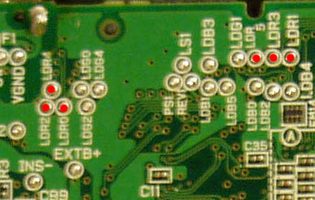

möchte die Daten direkt vom Board abgreifen - 18 pins parallel. Der
Nintendo DS verarbeitet für jede Farbe des RGB-Spektrums jedoch nur 5
und einen 6. bei Rot für "Alpha", also insgesammt 16-bit(A RRRRR GGGGG
BBBBB). Habe zur Veranschaulichung die Stellen für die Farbe Rot
markiert und als Bild angehängt. Zum Glück ist alles gut beschriftet.
und was ist mit den Pinnen 17 und 18 ?
was meinst du mit Alpha ?
Ich hoffe du weisst wenigstens wie das Datensignal aufgebaut ist.
Mit den Farbwerten alleine ist es ja auch nicht getan. Irgendwoher
brauchst du ja auch einen Takt.
Gast #1648329
Auf einer Internetseite steht auch noch, dass man LDR/LDG/LDB 0-5 für
die Farbewerte abgreifen muss.
http://draculaojisan.blog8.fc2.com/blog-entry-440.html
Da dort jedoch nicht genau beschrieben wird, wie sich aus DCLK2、LS2 und
GSP2 genau vsync/hsync ergibt und ich nicht plane irgendwelchen Code aus
dem Internet für mein Vorhaben zu benutzen, werde ich mich wohl an die
Informationen der Jumbotronseite halten. (GSP1 wird als Vsync-Signal
abgegriffen und Hsync lässt sich durchs Zählen von DCLK1 bestimmen.)
Dadurch sollte man mit weniger Mühe ein geeignets CSync-Signal erzeugen
können.
Mit "Alpha" meinte ich einen binären Alphakanal, der bestimmt, ob eine
Farbe transparent ist. So benutzt man z.B. bei der NDS-Programmierung
15-Bits für die Farben und 1-Bit als Alhakanal. Ich habe jedoch nicht
daran gedacht, dass der Nintendo DS in der Lage ist 262.144 Farben
(2^18) auszugeben, wodurch sich dann natürlich alle Pins erklären.
