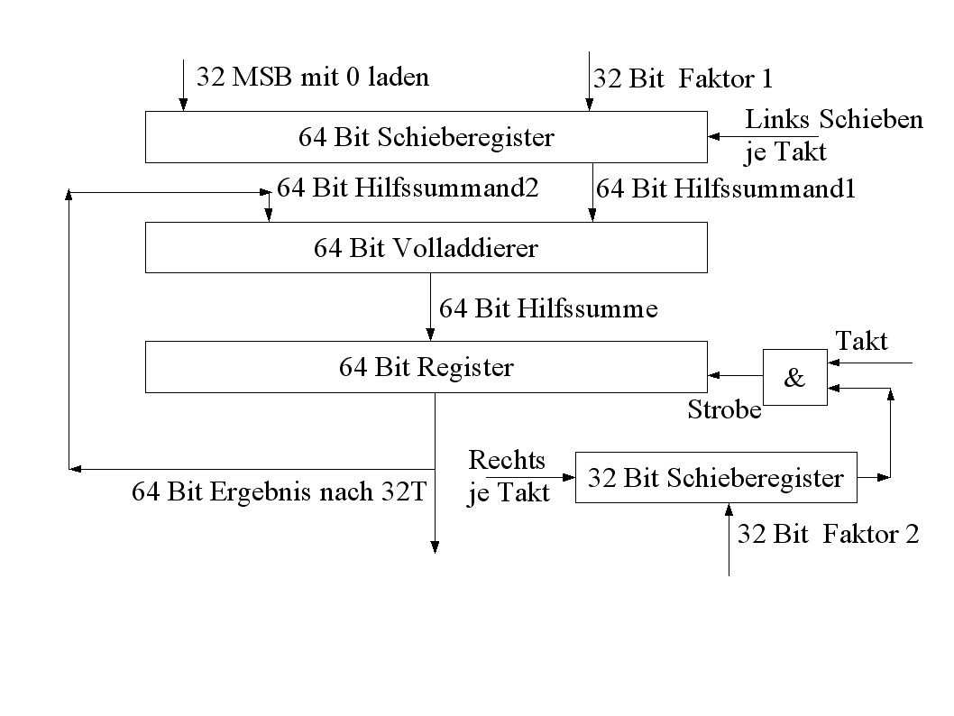

von Christof Rieger (Gast)
Sorry, habe mich vertan.
Brauche naturlich 32 Zyklen. Kann sein, dass das nun nix mehr ist.
Siehe Bild.
Das funktioniert wie beim Schriftlichen Multiplizieren.
Achso Latch ist Falsch, Register natürlich.
1. Register löschen.
   Schieberegister 1 und 2 Laden
2-33. wenn das LSB von Faktor 2 1 ist wird die Summe aus Vorergebnis
und Faktor 1 ins Register geschrieben, bei O bleibt der Alte Wert. Dann
werden beide Register verschoben und der Vorgang wiederholt, solange bis
Faktor 2 durchgeschoben wurde. Dann kann man das Ergebnis lesen.
von Reiner (Gast)
Danke für die Zeichnung!!!!!!!!!!!!!!
Die 32 Zyklen sind immernoch wahnsinnig schnell im Gegensatz zu dem,
was ich gebraucht hätte (unter 200 wär ich nicht gekommen)!!
Jetzt stellt sich nurnoch die Frage, wo ich 64bit Schieberegister
herbekomme, oder kann ich 8x8bit Schiebregister nehmen (falls die sowas
wie Carry haben)?
Viele Grüße Reiner
ja das geht.
Mach dich nicht verückt wegen dem Schieberegister, deine Bremse wird der
64Bit breite Volladdierer sein. Selbst bei einer Laufzeit von 5ns pro
Bit sind das 320nS Gesammtlaufzeit. Da Schieben z.B. auf der Positieven
Taktflanke uns der Strob dann auf der negativen Taktflanke liegen wir,
brauchst du eine Zykluszeit von 640nS, das sind ca 1,6MHz das macht
jedes Schieberegister kalt lächelnd mit. Es hat nämlich keine
zusätzliche Verzögerung durch die größere Bit Zahl. Vergiss nicht, das
du hier einen diskreten Aufbau machst, damit wirst du nie die
Leistungsklasse eines "Gepressten Prozessors" erreichen.

Ich hab mir das jetzt nochmal überlegt und hab mich dazu entschlossen,
dass ich doch PAL´s oder GAL´s verwende, wenn dies den Aufwand
verringert. Ich habe noch nie etwas mit solchen Logikbausteinen
gemacht, gibt es eine gute Seite die erklärt wie man die Programmiert
(wenns geht auf Deutsch, bin erst 8. Klasse )-: )
Könnte ich damit auch den Multiplizierer aufbauen??
Gruß Reiner
von Peter D. (peda)
Ich würde zu XCR3064 oder XC9572 raten. Die gibts nämlich noch im
PLCC-Sockel, d.h. man kann sie bequem in eine Fassung auf ne
Lochrasterplatte setzen.
Die JTAG-Pins kann man alle kaskadieren und somit alle über einen
gemeinsamen Programmieranschluß vom PC über den LPT programmieren.
Die Software mußt Du von Xilinx runterladen oder laß Dir ne CD
schicken.
Die XCR3*** haben den Vorteil, daß sie CMOS sind (kein Takt->kein
Stromverbrauch), allerdings laufen sie nur mit 3,3V.
Wenn Du es geschickt anstellst, kannst Du einen als 8-Bit ALU
programmieren und davon für 32 Bit 4 Stück kaskadieren.
Peter
von Reiner (Gast)
Wäre es dann nicht geschickter gelich einen größeren CPLD/FPGA nehmen,
wie z.B. den LSI 1032 E70LJ von Lattice oder einen XCS 05-3 von
Xillinx??????
Ich kenne mich zwar nicht aus, aber ich glaube, dass man für eine 32bit
ALU schon einen Leistungsfähigen CPLD/FPGA braucht, oder?
Gruß Reiner
von Reiner (Gast)
Wenn ich einen FPGA/CPLD für mein Projekt verwende, sollte dieser alle
Rechenarten, wie addieren, substrahieren, mul und div können!!
Es wäre nicht schlecht, wenn der FPGA oder CPLD auch noch überprüfen
könnte, welches Register größer ist, oder ob beide gleich groß sind
usw.
Welchen FPGA/CPLD würdet ihr mir empfehlen??
Oder ist das für den Anfang zu schwer??
Gruß Reiner

von Matthias (Gast)
Hi
besorg dir eine Software (z.B. bei Xilinx) und arbeite dich erstmal
darin ein. Die Logik kann man (sollte man sogar) am PC entwerfen und
dann auf den FPGA bringen.
Typmäßig wirst du in Richtung Spartan2 gehen müssen wenn die ganze CPU
in den FPGA soll.
Matthias
von Reiner (Gast)
Eigentlich soll der FPGA nur die ALU übernehmen und den Rest will ich
mit TTL´s aufbauen!
Gruß Reiner
