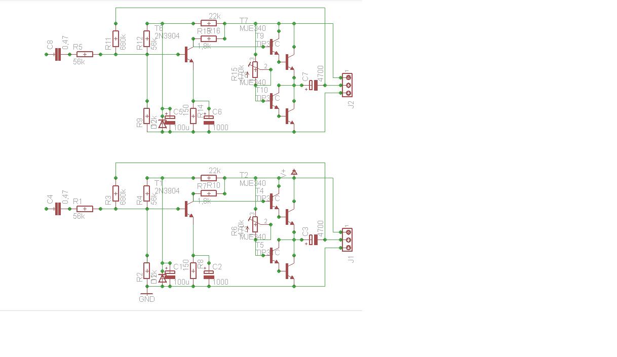

von Hans_Dampf (Gast)
Zeig doch mal bitte dein (komplettes!) Layout.
Netzteil und Endstufe auf einer Platine?
... einschließlich Schaltplan und Leitungsführung zwischen NT, V und VV.

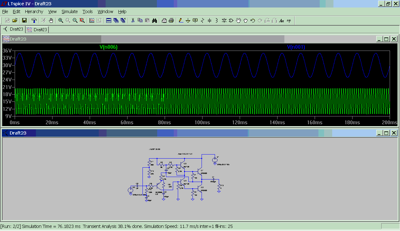

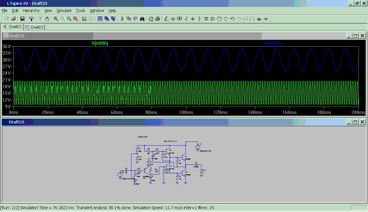

von mhh (Gast)
Wenn Du einen Verstärker mit einer Betriebsspannung versorgst, wirst Du
sicherlich über 2 Widerstände die Mittenspannung erzeugt haben. Wenn das
nicht über einen Elko gepuffert wird - brummen. Die Verstärkerschaltung
zu zeigen ist sinnvoller als das Netzteil im Moment.

Ich habe eine Klassa A Schaltung aufgebaut.
und wenn ich die mit meinem Labornetzteil betreibe habe ich überjaupt
keine Problem und die Schaltung ist Still.....
Hab alle bauteil am Netzteil mal getauscht und das Brummen ist trotzdem
vorhanden !
Da es wohl nicht möglich ist dies Verstärkerschaltung mit nem einfachen
Netzteil zu betreiben interresiert mich was für ein Netzteil kein
Brummen verursacht.

von Dave (Gast)
Das ist die Schaltung.... ja ich weiss ist nicht die beste usw aber vom
Klag her gefällt sie mir wirklich sehr gut deswegen möchte ich sie auch
endlich normal inbetrieb nehmen können . auf dieser schaltung fehlt aber
noch ein Spannungsteiler der vor dem 22k zur basis des 2n3094 geht.  und
die beiden Transen zum Schluss sind TIP3055

von Helmut L. (helmi1)
Die Schaltung hatest du schon in einem anderen Thread gezeigt. Dort habe
ich dir schon mal gesagt das die Murks ist. Allein schon die Beschaltung
des unteren Transistor mit einem 470K Poti an Plus ist sowas von
unstabil.
Der Strom durch den unteren Transistor haengt von Exemplarstreuerungen,
Temperatur und Versorgungsspannung ab. Warum baust du nicht eine
klassische Gegentakt Endstufe auf ?

Ich habe gerade die Schaltung mal duchsimuliert fuer dich. Die sieht
schon etwas besser aus fuer die Brummunterdrueckung.
Blau deine Netzbrumm
gruen dein Signal fast ohne Netzbrumm.
von Dave (Gast)
WOW ja super Dankeschön !!!!
Ok dann werde ich diese Schaltung mal in den nächsten 2 Tagen aufbauen !
und sehen wie es sich in der Realität verhält !
Nochmals Danke :)

Die Schaltung ist übrigens von hier
http://sound.westhost.com/project36.htm
von hokuskrokus (Gast)
Schaltung in Bild 5 ist deutlich besser und sicher ohne Brumm.
