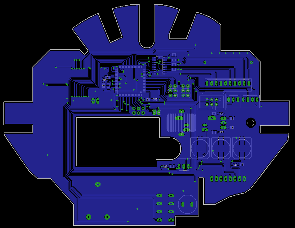

ich bin gerade dabei, mir ein Informationssystem für meine Vespa zu
bauen.
Dazu wird aus dem original Tacho die Uhr sowie die Tank und
Temperaturanzeige entfernt. An Stelle der beiden Zeigerinstrumente wird
dann ein Display eingebaut.
Auf dem Steckbrett läuft das soweit, so dass ich mir nun eine PCB
herstellen lassen möchte, damit ich das einbauen und im wahren Leben
testen kann.
Eingänge:
Der Tank und Temperaturgeber liefert eine Spannung zwischen 0 und
12Volt. Diese wird über einen Teiler entsprechend umgewandelt und dann
am AD-Wandler umgerechnet. Den Spannungsteiler habe ich jeweils mit 2
6.2V-ZenerDioden versehen, um eine Überspannung zu vermeiden.
Sämtliche Lampen werden gegen LEDs getauscht. Hierzu greife ich einfach
die ganzen Anschlüsse ab (x4) und wandel die 12V durch IC6 auf TTL
Logik. Brauche ich aber hinter dem 4050D noch die Pull-Up Widerstände?
An X1 kommt ein DS1820 zur Temperaturmessung.
An X2 wird ein HallSensor angeschlossen, der die Umdrehungen der
Tachowelle abgreift.
An X3 kann ein DCF77 Empfänger angeschlossen werden. Da sich hier die
Spannungsbedürfnisse der Module immer mal wieder ändern, führe ich
einfach 12V und 5V zur Versorgung aus.
Über den DS1307 läuft die Uhr auch weiter, wenn die Spannungsversorgung
abgeschaltet wird.
Für das S65 Display wandel ich die 5V ebenfalls über ein 4050D auf die
notwendigen 3.3V
Die Beleuchtungsspannung erzeuge ich mittels PWM über Q1. Auch hier sind
2 6.2V Zener-Dioden als Überspannungsschutz vorgesehen.
Die Siebung / Glättung der Versorgungsspannung habe ich in Anlehnung an
F23 vom Elektronik Kompendium aufgebaut.
Und dann halt als Herz einen ATMega128. Vermutlich etwas oversized, aber
so habe ich puffer nach oben.
Alle vom ATMega nicht genutzen Anschlüsse habe ich auf PINs ausgeführt.
So kann man ggf später noch ergänzende Hardware anbauen.

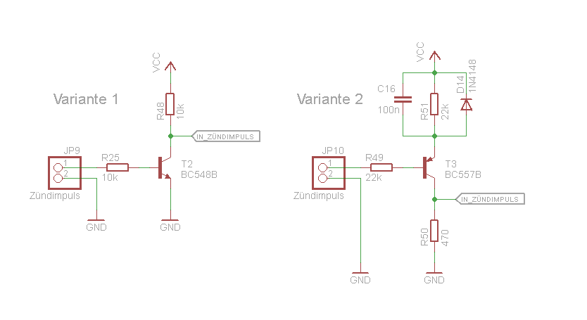

Es soll zB noch ein Drehzahlmesser mit rein, nur habe ich da noch keine
Idee, wie ich den Zündimplus am besten abgreife und so wandel / entstöre
um ihm den uC zuführen.
Bevor die PCB nun erstelle lassen, würde ich gerne wissen, was ich
vergessen habe bzw man besser anders baut.
Danke Euch!
Torsten

von Axel K. (axel)
Hi!
Ich habe das damals so gelöst: Einfach drei vier Wicklungen mit normalen
Draht um das Zündkabel und den Draht über nen 50k Widerstand am INT Pin.
MFG Axel
von Andie (Gast)
Du hast sicher die Möglichkeit, den Ausgang der Lichtmaschine
abzugreifen. Miß die Frequenz, teile durch drei und du hast die
Kurbelwellendrehzahl. Zur Signalerfassung brauchst du einen Widerstand,
2 Dioden und einen µC-Pin. Habe ich an meiner damaligen ET2 so gemacht.
Gruß,
Andreas

von Torsten G. (wawibu)
Habe mich mal durch das Forum gesucht und die beiden Varianten für den
Abgriff des Zündimpulses gefunden.
Welche der beiden Varianten ist die stabilere Version? Oder bringen
beide das gleiche Ergebnis?
Torsten
von Michael M. (Gast)
ich würd led6-11 noch richtig rum einbaun =)
auch würden verschiedene vorwiderstände für die leds bei den
betriebsspannungen nicht schaden.
die referenzspannung für den ADC aus der ungepufferten bordspannung zu
erzeugen ist ne echt blöde idee. sorry...
gibt doch nix unsicherers als diese spannung um ganzen system!
du kannst mit einem lm317 keine 3,3V aus 5V erzeugen. minimaler dropout
vom lm317 ist größer als 5V-3,3V. auch bei der l-version.
der durchbruch in der mitte der leiterplatte wird mit seinen
rechtwinkligen ecken schwierig herzustellen sein.
nimm doch eine rundung mit rein, oder noch besser: zeichne die
fräsewege, wie sie der hersteller machen soll, in den layer milling.
werkzeugstärke = linienbreite. wenn du das dann dem hersteller noch
sagst, kann nix schiefgehn.
zur drehzahlanzeige:
die sollte man mit ein bisschen hochpass und differenzverstärker leicht
aus der bordspannung bekommen.
noch besser natürlich, wenn du an die lichtmaschine kommst.
aber da musst du einfach ausprobieren. als tipp zum eingangs-schutz:
z.diode, sperrende schottkydioden gegen masse und Vcc und ein kleiner
RC.
das muss dann aber auch reichen.
für die 3v3 kann ich anstattdessen den lm1117 empfehlen.
allerdings seh ich grad, dass das teil bei reichelt unglaubliche 2,60
kostet. was für n beschiss!
http://www.reichelt.de/?ARTICLE=81495
ich müsste noch n paar hände voll daheimhaben... interesse?
und was mir grad noch einfällt: hat der atmega128 nicht eine andere
serielle programmierschnittstelle als die SPI?
uuund gleich noch was: bei den vielen LEDs schadet sicher ein kleiner
kühlkörper für den 7805 nicht. einfach die paar bauteile drum rum (nicht
seine 100nF) aus dem weg schieben und schon hast du platz für z.b.
sowas: http://www.reichelt.de/?ARTICLE=53837
ähm - das macht Sinn :) Da hätte ich mich ja dumm und dusselidg gesucht
auch wieder mal so ein blöder Copy&Paste Fehler. Die müssen natürlich
angepasst werden. Danke für den Hinweis
Michael M. schrieb:
> nachtrag: hm, andrerseits... eine vespa... hm.
> vielleicht hast du doch recht. das müsste man auf alle fälle
> ausprobieren.
Bei der Vepsa ist da nix geregelt - italienische Einfachheit. Es gibt
nur einen Regler, der die Batterie auflädt. Der Rest wird so von der
Lichtmaschine versorgt. Der ganze Roller wird aus der wackeligen
Spannung versorgt. Gefällt mir auch nicht so sehr.
Bin mir daher noch nicht mal sicher, ob das dann so überhaupt klappt.
Überlege sogar noch einen GoldCap einzubauen, damit das ganze nach der
5V Regelung einigermaßen glatt bleibt und nicht einbricht.
Hatte alternativ sogar schon überlegt, die Spannungsversorgung der Geber
vom Bordnetz zu trennen und diese dafür nach der Siebdung /
Gleichrichtung abzugreifen.
hm - auf dem Steckbrett läuft das so. Wenn das aber eher Zufall ist,
dann ändere ich das lieber.
Gerne - muss mich ja eh noch bei Dir melden :$
Der ATmega128 hat auch ISP via SPI - aber auch die JTAG Schnittstelle.
Michael M. schrieb:
> falls es bei der aktuellen beschaltung bleibt: dringend noch C parallel
> zu den referenzspannungs-eingängen.
> auch schutz vor negativen spannungen mit 2 schottkys würde ich vorsehen.
Siehe oben - ich werde wohl eher die Geber mit der gerichteten Spannung
von 5V versorgen. Dann passt das alles besser. Werde das am WE mal in
der Garage testen. Eigentlich müsste das ja auch gehen.
Da muss ich schauen wo ich den unterbringen kann. Der Platz im Cockpit
ist sehr eingeschränkt. Über der Platine habe ich nur gut 1cm Luft. Und
nach unten ist nur im rechten Bereich eine Ecke die Tiefer geht. Darum
liegen dort auch alle Steckverbindungen und die großen Cs. Schaue mal
wie ich das schieben kann.
Danke für die vielen Hinweise.
