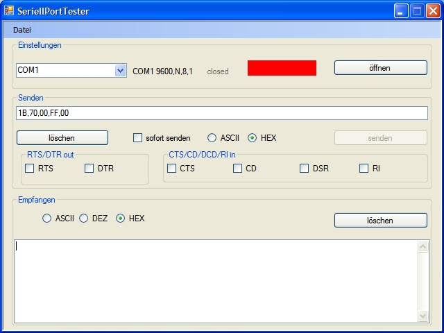

Hallo
ich habe ein RS232 (Serial Port) Testprogramm
in C# geschrieben, falls jemand Interesse hat gebe ich es gerne weiter !
meine mail Adresse
josef@bernhardt.de
viele Grüße
Josef
