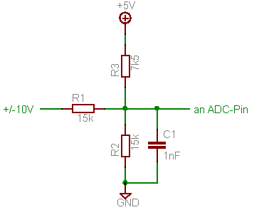

Mittels Mikrocontroller (mit intgriertem ADC 0-5V) soll ein Analogsignal
im Bereich von -10 bis +10V erfasst werden.
Wer kann mir bitte Schaltungen (Subtrahierer) bzw. wie geht man da am
besten vor, bzw. Dokumentationen über Schaltungsmöglichkeiten mit
solcher Pegelanpassung liefern.
Danke im Vorhinein.

Gast #1640601
es gibt noch eine rein passive Schaltungsvariante mit nur 3 Widerständen
und einem Kondensator; siehe Anhang.
Die Grösse des Kondensators und der Widerstände sind von einer
Anwendung, die ich so aufgebaut habe (und die problemlos funktioniert).
Man kann den Spannungsteiler auch variieren; wichtig ist, dass R1 und R2
gleiche Grösse haben und R3 halb so gross ist. Auch die Grösse des
Kondensators kann angepasst werden.
Die 5V stehen für die Referenzspannung des ADC (bei dir 5V).
Die Genauigkeit hängt von der Präzision der Referenzspannung sowie von
der Toleranz der Widerstände ab. Für viele Anwendungen reicht sie mit
1%-Widerständen aus.
