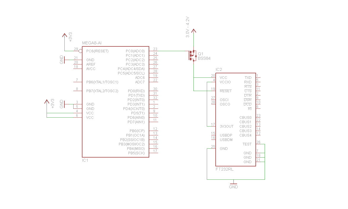

für solche Aufgaben nehme ich meist ein P-Channel MOSFET. Damit kann man
die + Versorgung ausschalten. Mit den N-Channel MOSFET muss die GND
Leitunge ausgeschaltet werden, das führt zum Teil zu Problemen.

ist das so gemeint? Kann ich damit die Versorgung zB für diesen FTDI
wegschalten wenn ich den Port auf High (3.3V) stell?
Je nach Akkzustand können 3 - 4.2 V als Versorgung für den FTDI
vorhanden sein (nicht an USB Port angeschlossen -> keine 5V, sondern
Akkuspannung) Der µC hat immer 3.3V Pegel
Vermute mal das geht nicht...
Ich weis da fehlen noch Quarz und einige Kondensatoren, hab das nur
schnell zusammengezimmert.
> Kann mit jemand weiterhelfen?
Ohne Angabe des benötigten Stroms und des erlaubten Spannungsabfalls
sicher nicht.
Und wegen deiner unüberlegt restriktiven Zusatzeinschränkungen wird es
sowieso kein Bauteil geben, wenn nicht dein Chip bei geringer Spannung
rapide seinen Stromverbrauch senkt, z.B. bei 1.5V quasi gar keinen Strom
mehr zieht.
