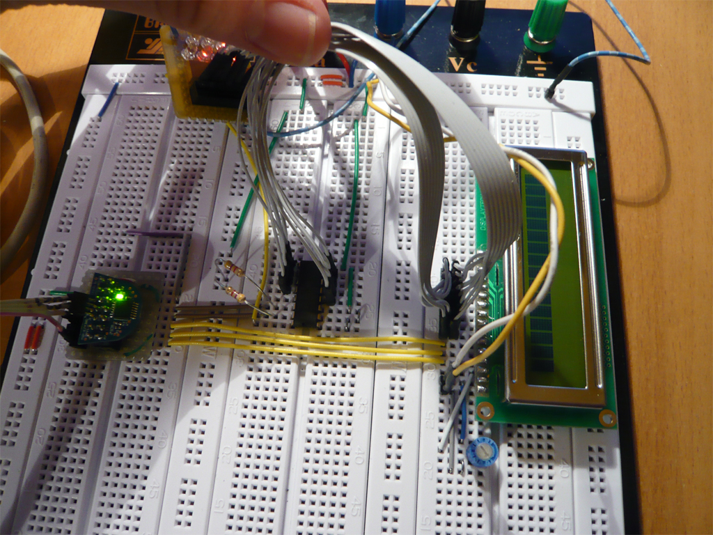

Moin,
ich habe ein LCD Display von Reichelt über einen I2C an einen
MSP430-F2013 von TI angeschlossen.
Das Display zu betreiben war nicht das große Problem, konnte mir die
Texte anzeigen lassen, die ich wollte.
Als ich aber die Hintergrundbeleuchtung angeschlossen hatte, leuchtete
zwar die Beleuchtung, aber das Display reagierte nicht mehr. Mehrmaliges
neu starten brachte auch keinen Erfolg (am Quelltext hatte ich bewusst
nichts geändert).
Das war vor einer Woche, hatte das Projekt zur Seite gelegt und heute
wieder hervorgeholt.
Display komplett neu angeschlossen, Projekt neu geschrieben, siehe da,
das Display funktioniert.
Vorsichtig die Verdrahtung für die Backlight angeschlossen (mehrmaliges
überprüfen der Anschlüsse und des Widerstandes)
Und nun die Enttäuschung: Das Display reagiert nicht mehr.
Vom Prozessor und dem I2C werden die richtigen Initialisierungsbefehle
geschickt, aber das Display zeigt keinerlei Reaktionen.
Diesmal bin ich mir 100%ig sicher, nichts am Quelltext/Software geändert
zu haben.
Meine Frage: Hat einer von euch eine Idee, woran das liegen kann und
was ich falsch mache? Hoffe auf schnelle Antworten
MfG Mojo

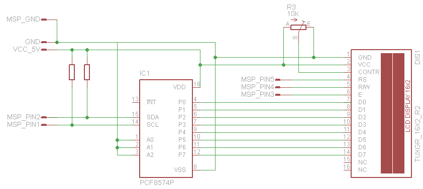

So, sry das es etwas dauerte: stehe mit Eagle noch etwas auf Kriegsfuß.
So, hier einmal einen Schaltplan, wie der Aufbau ist, und ein Foto folgt
sogleich.

Stimmt, ist nur zur verdeutlichung, wie ich das Display an den
Controller angeschlossen hab.
Das Backlight ist momentan auch nicht mehr angeschlossen, da ich das
Display erstmal wieder ohne Backlight zum laufen bringen möchte.

Ich seh grad deinen Vorwiderstand für die Beleuchtung nicht.
Bei 5V müssten dass ja ungefähr 0.8V / 0.130 A = 6 Ohm sein.
Der muss in Reihe zur LED wie im Schaltplan, auf dem Bild ist am Pin 15
u 16 nix angeschlossen.

Gehst Du mit den 5V auch auf den Controller? Der kann doch nur 3,6V,
maximal 4,1V.
Da Du den PCF8574A mit 5V versorgst, kommen auch 5V beim MSP an.
Leg mal den PFC auf 3V3, mal schauen, ob es dann geht (wenn der MSP noch
nicht gegrillt ist)
Der MSP liegt nicht an den 5V die haben zwei verschiedene
Spannungsquellen. Lediglich GND ist verbunden. Und dem MSP gehts noch

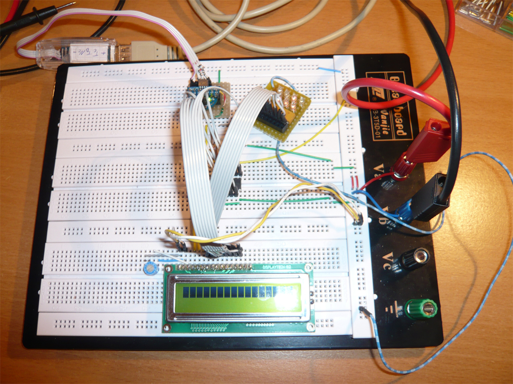

Moinsen,
so, habe die Zeit gefunden, die Schaltung nochmal neu Aufzubauen um
eventuelle Wackelkontackte im Board auszuschließen. Zwei Unterschiede
gibts zum vorigen Aufbau:
1. I2C wird jetzt nicht über 5V sondern über die 3,6V des MSP betrieben.
2. Die Pinbelegung am MSP hat sich ein wenig geändert:
Pin 0x02 SDA
Pin 0x04 SCL
Pin 0x08 Enable
Pin 0x10 RW
Pin 0x20 RS
Leider zuckt das Display immer noch nicht.

Moinsen,
hier kamen zwar keine Antworten mehr, aber vieleicht hilft es anderen,
die selber dieses Problem haben:
Ich hab mir jetzt nen neues Display geholt, ist nicht genau das gleiche
von Reichelt, sondern eins von Pollin.
Außerdem hab ich die 8 Datenleitungen vom PCF8574 mit 1kOhm Widerständen
gegen Vcc geschaltet, da ich gelesen hab, dass die Ausgänge vom PCF nur
sehr geringe Ströme treiben, und die Widerstände helfen würden.
Fazit, es läuft :) Mein Display macht, was es soll.
Werde es gleich nochmal ohne die besagten Widerstände probieren, obs
dann immernoch klappt. Das andere Display ist leider bei nem Kumpel, so
dass ich das nicht zur Kontrolle anschließen kann. Denke aber das
Display war kaputt.

In der Software fehlen die Wartezeiten vor den Initialisierungsbefehlen.
Vermutlich war das andere Display nur etwas Langsamer oder die
Stromversorgung ist mit Backlight langsamer gestartet.
Die Wartezeiten im Datenblatt sind normalerweise ab erreichen einer
Mindestspannung am LCD erreicht. Ich schalte üblicherweise die Brown-Out
Erkennung im Prozessor ein damit der nicht zu früh losläuft.
Gruß Anja
