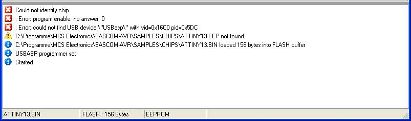

Das Gerät funktioniert von der Hardwareseite Einwandfrei. ( keine
Lötbrücken etc.)
Unter Windows ( XP SP3 ) meldet es sich auch korrekt als USBASP an, und
fragt nach dem Treiber. Nachdem dieser Installiert ist, erscheint im
Gerätemanager das normale Symbol und Windows meldet, dass das Gerät nun
verwendet werden kann.
Soweit so gut. Die rote LED leuchtet von Anfang an, also hat es Strom.
Am Programmer gilt folgende Jumper Einstellung:
Target Vcc:   gesetzt
slow SCK:     gesetzt
Update:       nicht gesetzt
Unter BASCOM ( ver. 1.11.9.8 ) den Programmer als USBASP eingestellt.
Dann mit einem Tiny 13 im Steckbrett verbunden, dieser bezieht seinen
Strom aus dem USB. In seinem Sockel steckt noch ein 100n
Abblockkondensator, zusätzlich noch einmal 100µF als Puffer der
Versorgungsspannung.
Und dann kommt das raus, was Mann im Anhang sehen kann.
Ich habe schon beide Treiber-Versionen ausprobiert (libusb_0.1.10.1 und
libusb_0.1.12.1 )
Hin und wieder kann Mann beim versuch zu Programmieren mal die grüne LED
auf blitzen sehen.
Ich habe kein WIN AVR installiert. könnte dass die Ursache allen übels
sein? ( Treiber läuft ja )

Gast #1644270
Hmm, wenns ein frischer Controller is, dann ist der von Haus aus auf
9,8MHz "gefused". Also würde ich "SLOW" erstmal nicht aktivieren. Dein
Screenshot oben ist ein Windows AVRDude-GUI?
"Slow" hat bei mir ca. 30s zum Programmieren auf einen frischen Mega48
gebraucht. Also doch recht lang. Das war aber auch nötig, denn der
Mega48 hat im Auslieferungszustand nur 1MHz Takt(interner 8MHz Takt und
Clockdiv8-Fuse).
Dass dein Programm als Binary nur 156 Zeichen lang ist, kommt mir
komisch vor. Nicht irgendwas vertauscht? Wirklich so klein?
Ach noch was: Es wird gemeldet, dass du kein EEprom-File angegeben hast.
Evtl hängt sich irgendwas da dran auf. Mach einfach mal ne leere
Textdatei, umbenennen, und steck sie dazu.

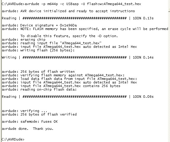

#1662044
Marcus Buchner schrieb:
> "Händisch" übertragen? Wie darf ich das Verstehen?
Damit meine ich, dass ich das Programm unter Bascom kompiliere und dann
das erzeugte HEX-File mit AVRdude, das ich in einem Command-prompt
Fenster laufen lasse, auf den AVR uebertrage. Der Befehl lautet:
avrdude -p m644p -c USBasp -U flash:w:ATMEGA644.hex
wobei Du nach <-p> Deinen zu programmierenden AVR eingibst und nach <-U
flash:w:> die hex-Datei, die Bascom erzeugt hat.
Leider scheint Bascom einen bug zu haben - auch wenn ich AVRdude als
externen Programmiere eingebe - das selbe Verhalten.

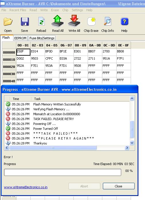

Gast #1729575
Meine Versuche mit USBASP und Bascom scheitern leider auch.
Probe mit EasyProg, es geht.
Probe mit eXtreme Burner - AVR, es geht.
Probe mit Bascom 1.11.9.8, geht NICHT
Alles unter Win7 x64 im "Testmodus Build 7600" mit libusb_0.1.12.1

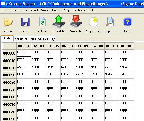

Dann extreme-burner-AVR.
Das Datei-Handling funktioniert hier, nur kann ich hier wieder keine
fuses per Checkbox setzen.
Schreiboperationen funktionieren nicht ( an mehreren AVR getestet )
Er sagt Fehler bei 0x000 aber macht beim schreiben immer die ersten 10
Bytes kaputt. ( Siehe Bilder im Anhang )
Nachtrag: Im ersten Bild ist das Programm schon zu ende, wo die ersten
Zeilen mit FFFF kommen. Das ist der korrekte code, eingelesen aus der
HEX-Datei.
